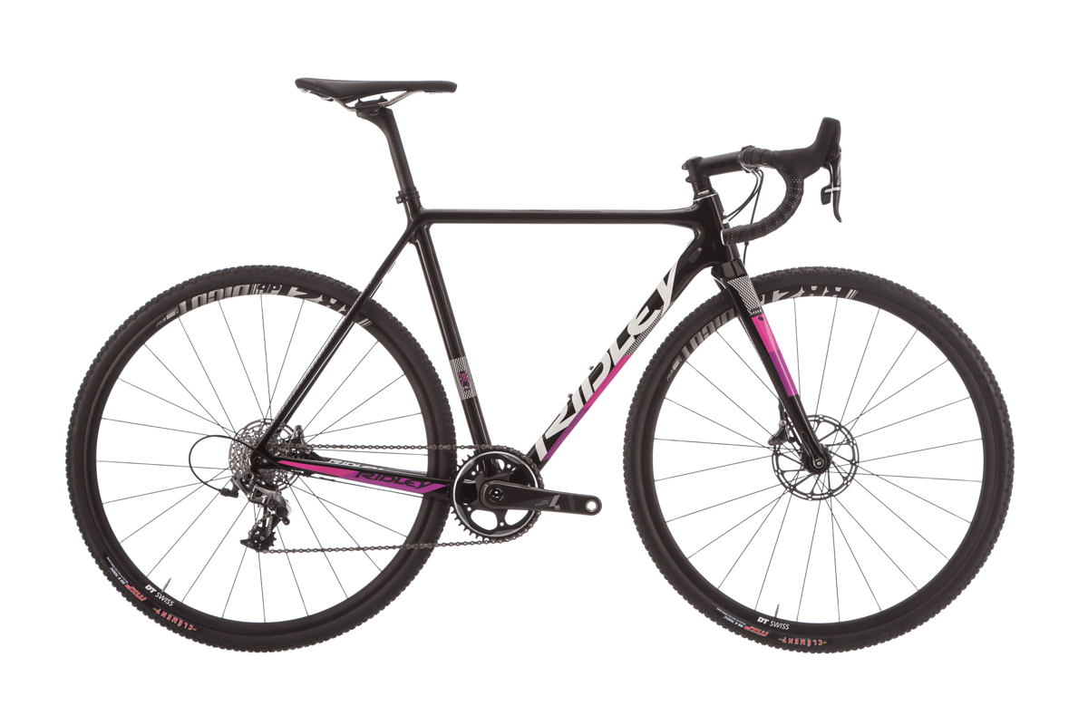

Ridlex X-Night SL Force1
# Ridlex X-Night SL Force1 - Als Wettkampfcrosser hat das Ridley X-Night SL - hier in der Version mit Sram Force 1x11 - eine sehr sportliche Sitzposition.
Ein Cyclocross-Rad im engeren Sinne ist also ein Wettkampfrad. Aber jetzt kommt die neuere Geschichte des Cyclocross-Rades ins Spiel. Jemand erkannte, einige Jahre bevor es Komfort-Rennräder gab, dass Cyclocross-Räder eigentlich recht gut als Alltagsräder taugen. Dickere Reifen mit Pannenschutz vom Trekkingrad passten rein, Trekking-Laufräder mit Nabendynamo ebenso. Dann kamen Ösen für Schutzbleche ans Cyclocross-Rad (denn dafür bietet der Rahmen ja auch Platz) und sogar Gewindebuchsen für Gepäckträger. Schließlich passten einige Hersteller die Geometrien dem neuen Einsatzgebiet an. Der Radstand wurde verlängert, das Tretlager wanderte tiefer.

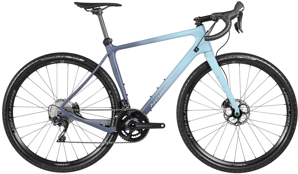

Norco Search XR.Ultegra
# Norco Search XR.Ultegra - Das eher tourenorientierte Modell mit 2x11 Ultegra, starrer Carbonstütze und 28-Zoll-Bereifung. Foto: Norco
  • gemacht für langes Fahren auf befestigten, aber nicht asphaltierten Wegen
  • 28-Zoll-Räder oder 27,5-Zoll-Räder. Meist für Reifen bis 42 oder sogar bis hin zu 47 mm ohne Schutzbleche ausgelegt.
  • soll auch als Alltagsrad dienen können
  • eine eher aufrechte Sitzposition, um auf langen Strecken die Hände zu entlasten
  • tieferes Tretlager für das Gefühl mehr „im Rad“ zu sitzen und mehr Stabilität in rauerem Gelände
  • längerer Radstand – damit schlagen kleine Hindernisse nicht so stark durch (Hebelgesetze). Das Rad läuft tendenziell besser geradeaus. Wenn der längere Radstand vor allem am Hinterbau erzielt wird, hat es auch bessere Klettereigenschaften an Steilpassagen.
  • oft ein flacherer Lenkwinkel und mehr Nachlauf an der Gabel für besseren Geradeauslauf
  • Ösen, Ösen und nochmals Ösen an Rahmen und Gabel, um alles anschrauben zu können, was auf langen Fahrten helfen kann.
