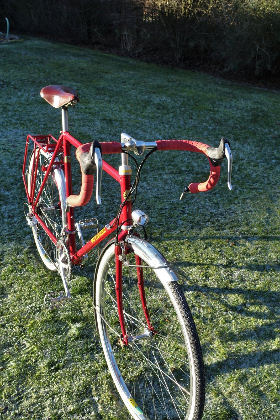

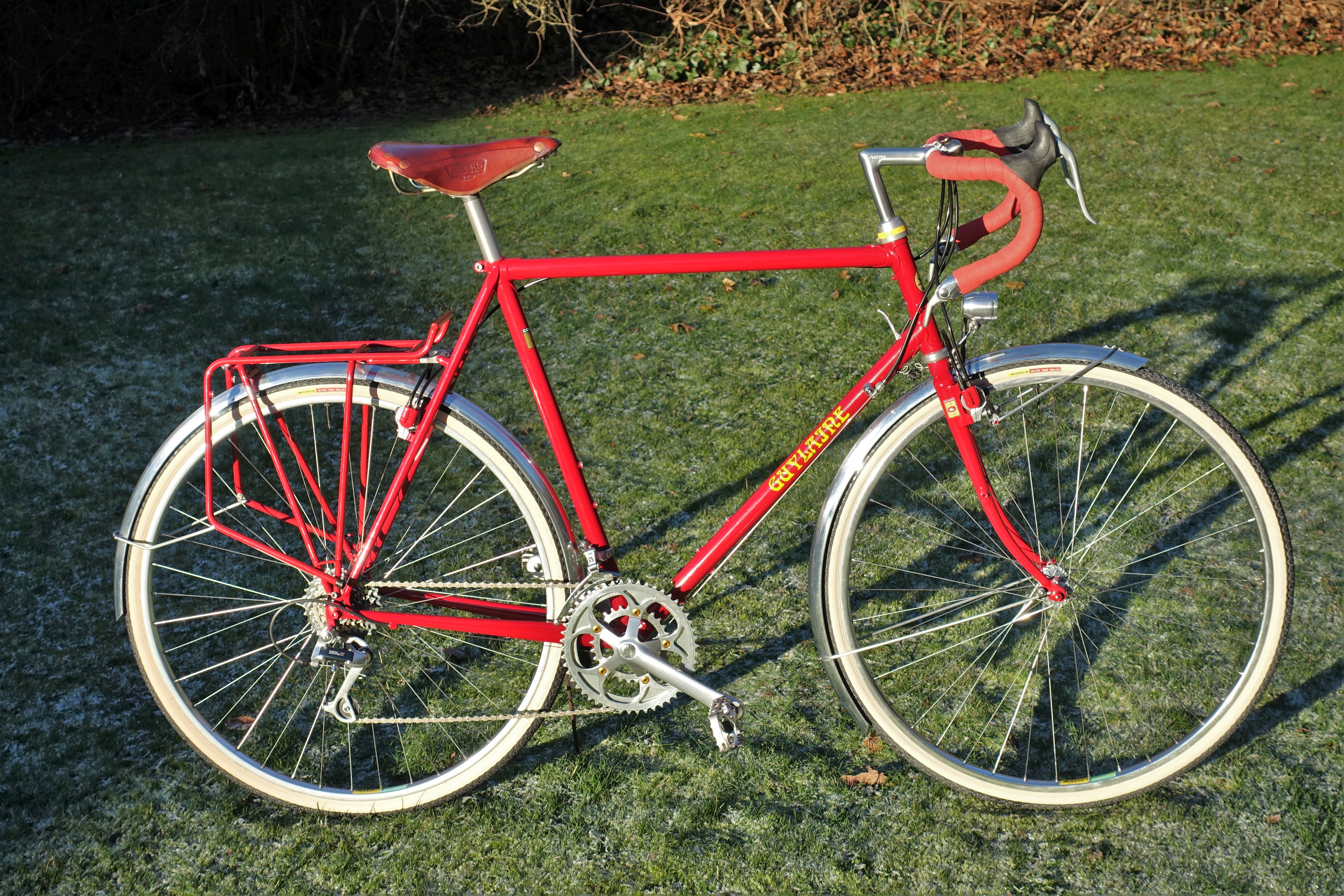

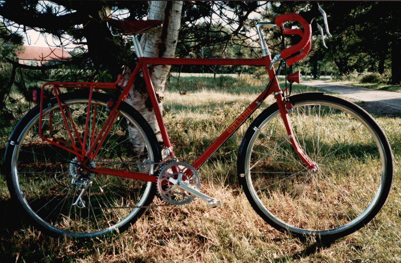

Meine Guylaines:

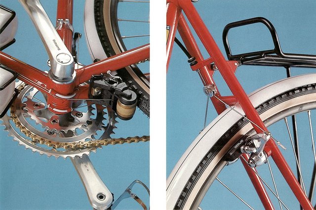

1986 – 1988
Seit 1983 sind Lieke und Schefzyk als Fahrradmanufaktur aktiv, zuerst nur mit zugekauften Rahmen, ab Sommer 1986 mit selbst gebauten Rahmen. Die Rahmen von Sloughi und Cyclescope werden mindestens bis 1988 verkauft.
Von Anfang an werden die Räder mit eigenen Rahmen unterteilt in "Modell RS" (RS=Rainer Schefzyk) und "Modell WL (WL=Winfried Lieke). Modell RS war der Standard, Modell WL hatte höherwertige Rohre und war insgesamt etwas aufwändiger und teurer.
Die Liste II/1986 ist der älteste Katalog den ich finden / mir ausleihen konnte, aber immerhin ist es auch der erste Katalog überhaupt, nachdem die Fertigung eigener Rahmen aufgenommen wurde.
Katalogbeschreibung II/1986:
GUYLAINE Modell RS Typ N (für "normale" Felgenbremsen)
Material: alle 11 Rohre aus dem neuen Columbus MATRIX Rohr (CrMo-Stahl, konifiziert); Tretlagergehäuse, Muffen und Gabelkopf Columbus; geschmiedete Ausfallenden Columbus mit Ösen für Schutzblech und Gepäckträgerbefestigung
Anlötteile: Bremszugführungen auf Oberrohr, Flaschenhalterösen auf Unterrohr, Schalthebelsockel an Unterrohr, mit Teflon ausgekleidete Schaltzugführungen unter Tretlagergehäuse, Schaltzugstop an rechter Kettenstrebe, Kettenhalter an rechter Sattelstrebe, Ösen an Sattelstreben zur 4-Punkt Befestigung Gepäckträger (passend für Blackburn SS-Träger), Ösen in Vordergabel zur Befestigung Low-Rider, Lichtkabel im Rahmen verlegt
Geometrie: ausgelegt für Verwendung von Felgenbremsen mit einem Zangenmaß von 57 mm, Inbusbefestigung; passend für Laufräder mit einer Bereifung bis 28 mm; verlängerter Hinterbau (440 mm) mit genügend Platz für Schutzbleche und Walzendynamo; langer Radstand: 104 cm bei 58 cm Rahmenhöhe (keine Berührung der Fußhaken mit vorderem Schutzblech); starke Gabelkrümmung (50-55 mm) für besseren Fahrkomfort; Lenkgeometrie ausgelegt für guten Geradeauslauf
Rahmenhöhen, 50 - 64 cm alle 2 cm
GUYLAINE Modell RS Typ C (für Cantileverbremsen)
Ausführung wie Modell RS Typ N, außer:
mit Anlötsockeln für Cantileverbremsen an Vordergabel und Sattelstreben, an Sattelstreben angelöteter Bügel als Gegenhalter für hinteren Bremszug eingeschnittenes Gewinde in Gabelkopf für Schutzblech- und Scheinwerferbefestigung; passend für Laufräder mit einer Bereifung bis 32 mm

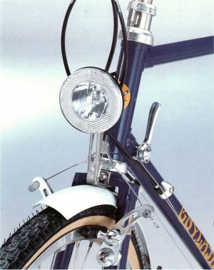

Steuerkopfbereich Rahmen GUYLAINE WL mit Schalthebeln Ultegra (im Vordergrund Fernbedienungshebel für Walzendynamo). Bremsen Deore XT M-System, Felge M3D Ceramic mit Reifen Michelin Hilite Tour, Scheinwerfer U9030H mit Frontreflektor
Tretlagerbereich von Modell WL mit Zugführungen und Union Walzendynamo
Steuerkopfbereich Rahmen GUYLAINE WL mit Schalthebeln Ultegra (in der Bildmitte Fernbedienungshebel für Walzendynamo), Steuersatz und Bremsen Deore XT, Scheinwerfer U9030H mit Frontreflektor
Sattelstrebenbereich Modell WL mit Gepäckträgerbefestigung und Bremszuggegenhalterbügel mit Einstellschraube, Bremsen Deore XT

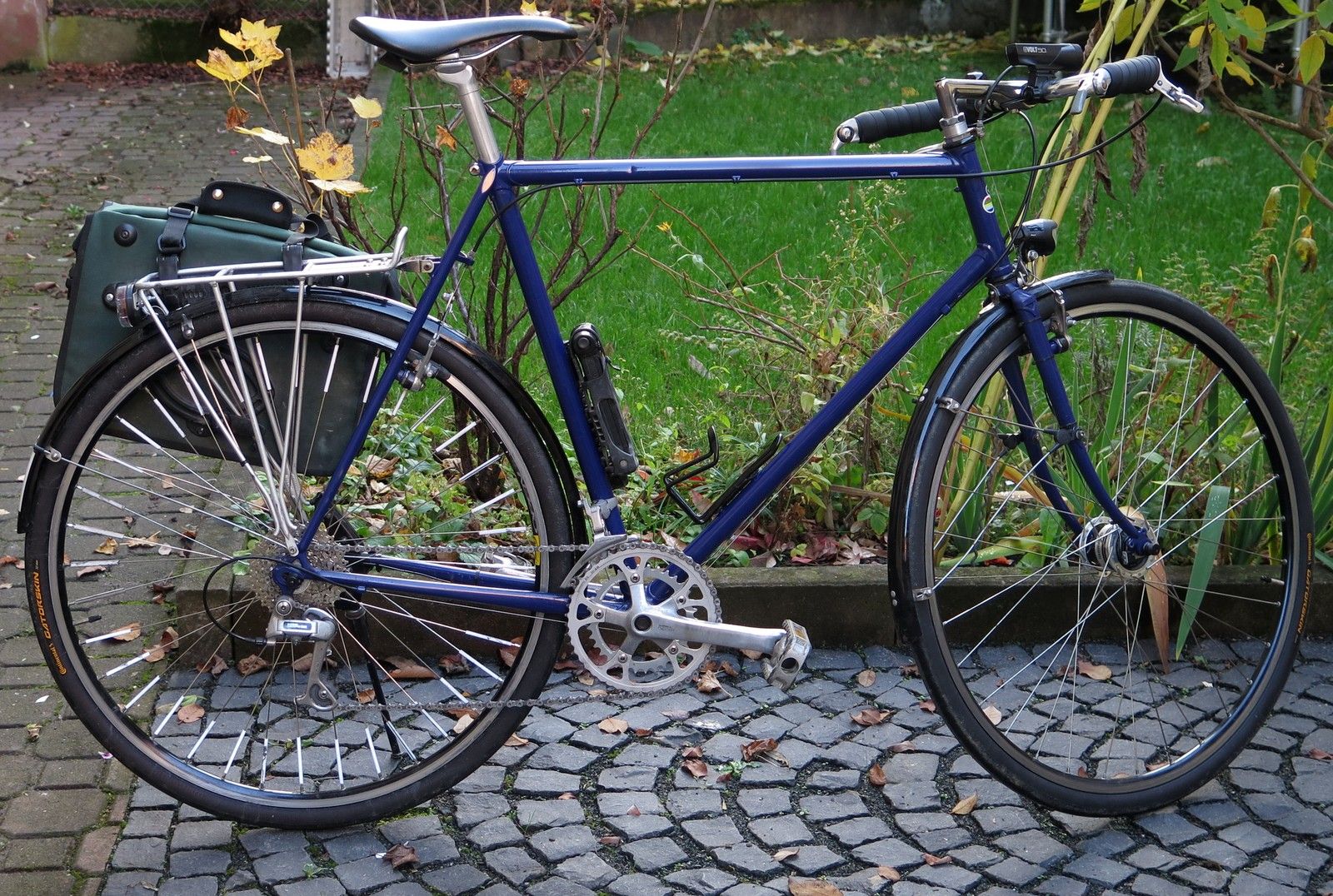

Selber habe ich natürlich auch ein Guylaine. Das ist ein Modell WL Baujahr 1996, 60 cm c-t. Bestellt hatte ich nur den Rahmen und mir das dann selber zusammengebaut.
Hier ein Foto aus Sommer 1996:
Anfang August habe ich den Rahmen dann bei Fa. Norwid abgegeben wegen ein paar kleinerer Modifikationen, insbesondere aber um ihn neu pulvern zu lassen.

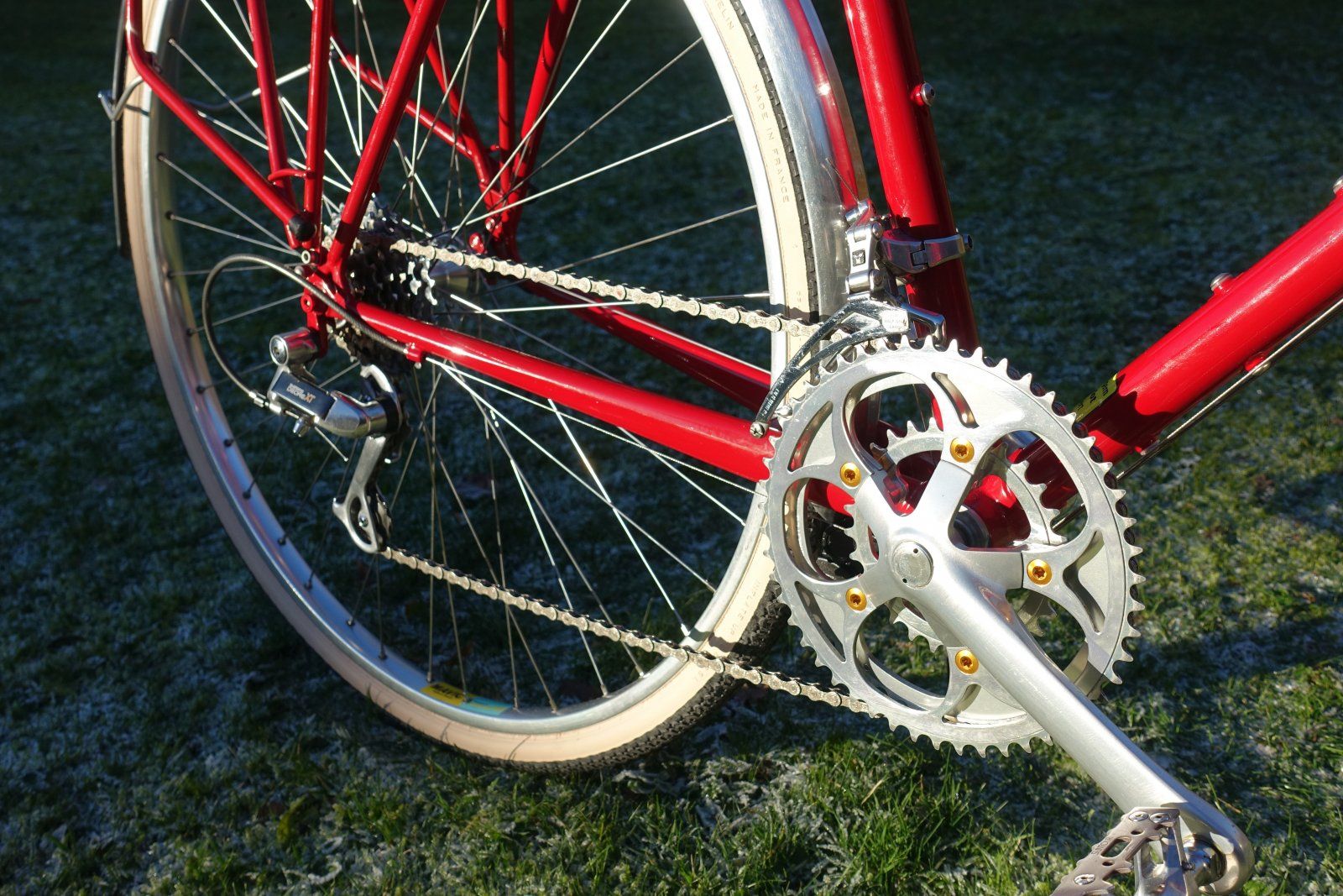

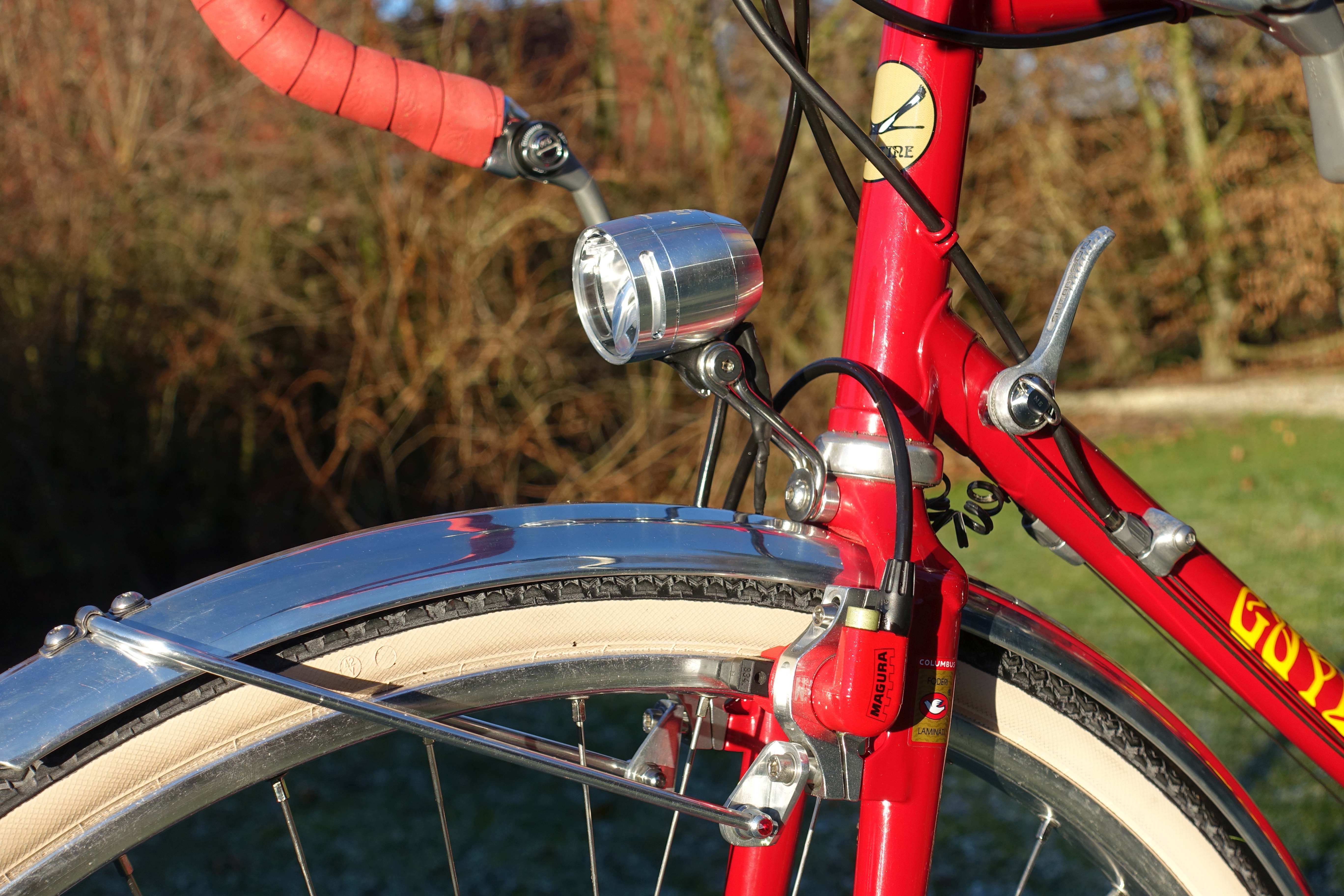

Edit 26.12.2021: Fertig 😃
In voller Auflösung sind die Bilder auf Flickr (2 x reinklicken):
https://www.flickr.com/photos/41420640@N07/albums/72177720295523590
Insgesamt mit den 32 mm breiten Reifen und dem Union Walzendynamo mit Ferndbedienung nicht so weit weg vom Original
Die Reifen Michelin Hi Lite Tour sind schon etwas älter, riechen aber noch recht frisch ...
Von diesen Schutzblechen hatte ich vor ein paar Jahren 2 Paar aus Japan importiert. Das andere ging damals an @neongruen für sein Dawes
https://www.rennrad-news.de/forum/threads/mit-dem-dawes-durch-die-galaxy.144773/post-4310631

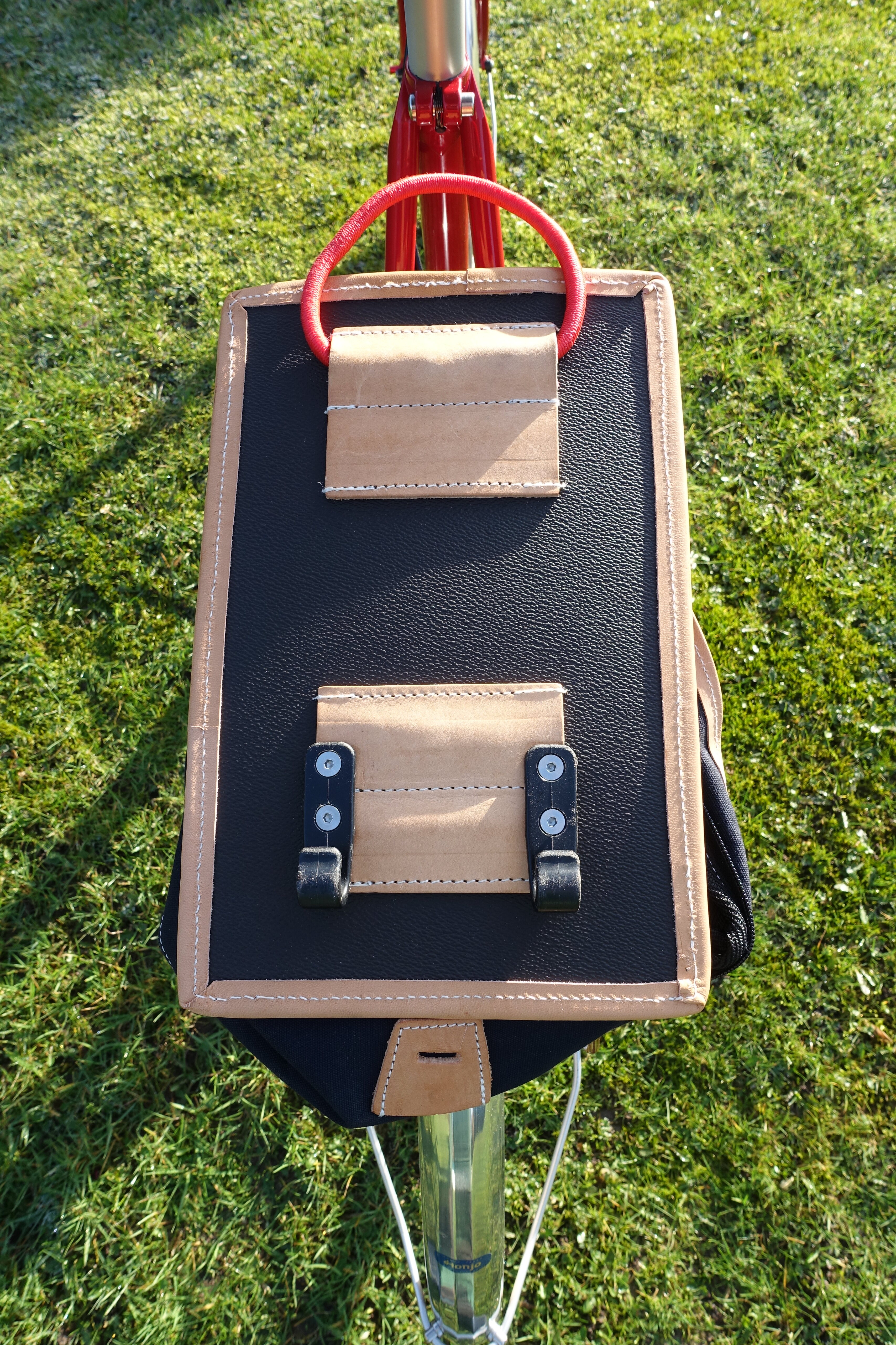

Ergänzung 12.02.2022:

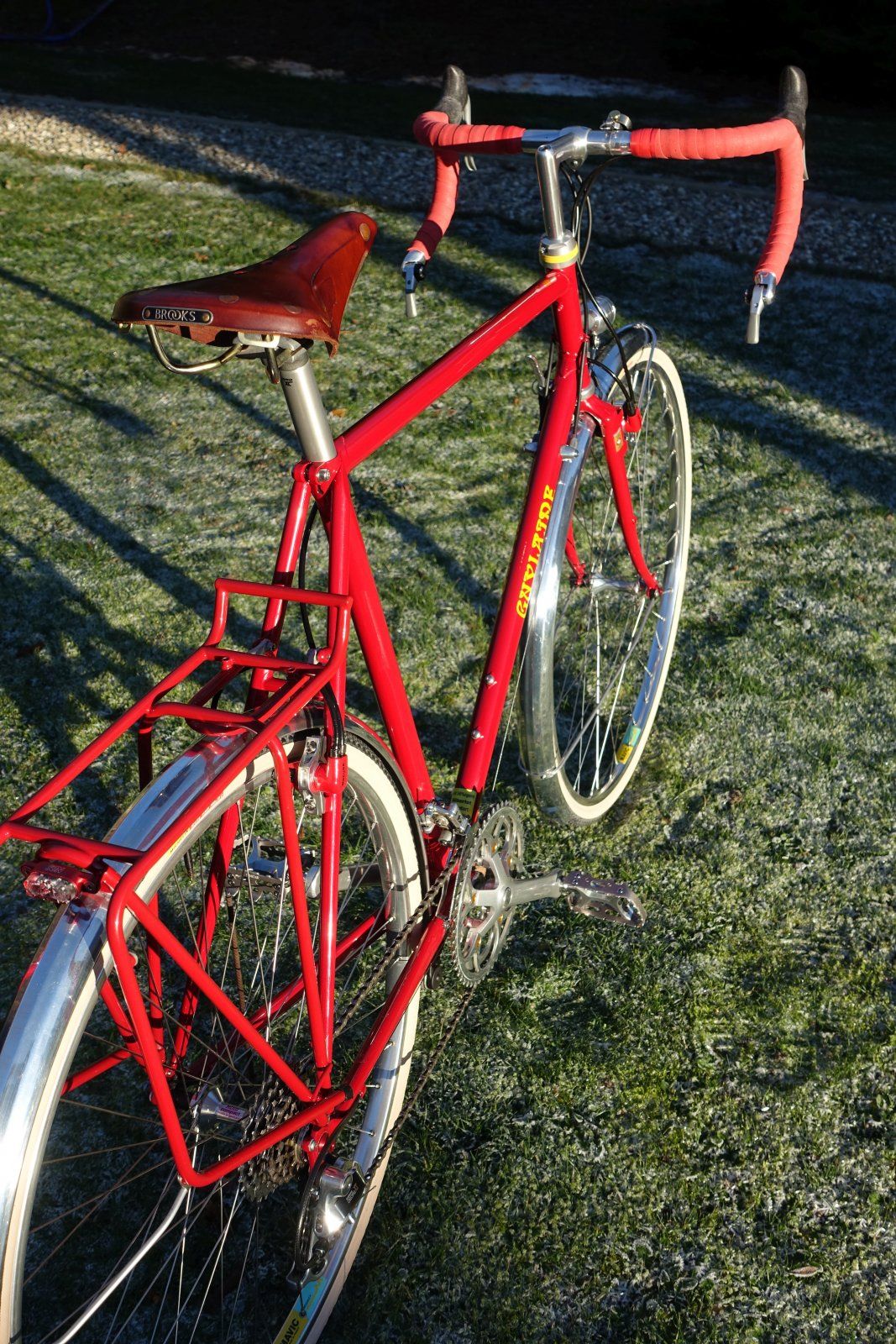

Für den Weg zur Arbeit habe ich da jetzt eine Berthout GB587 dran.

Bei der Gelegenheit zeig ich hier eins meiner beiden Schefzyks, eine Rückmeldung zu der Farbgestaltung mit den beiden Grüns an Rahmen und Lenkerband fänd ich schön. Bisher erntete ich damit nur wenig Begeisterungsausbrüche.
Gruß Markus (alias Schorsch-adel )
Danke, Markus!
Die Rahmenfarbe gefällt mir sehr, passt auch gut zum Schriftzug. Und Lenkerband ist ja eh Verschleißmaterial 😀
BTW: hier werden im Gegensatz zu anderen Foren Bilder meist direkt mit hochgeladen und im Beitrag gezeigt. Hier kann man Beiträge auch länger als 12 Minuten lang editieren.

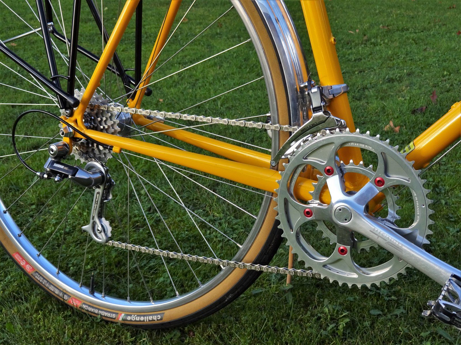

Aktuelle MdRzA Konfiguration:
Vorwiegend Resteverwertung. Neu sind Lenker, Lenkerband, Kette, kleines Kettenblatt, Züge und die Reifen (Conti Gatorskin 32 mm). Die waren eine vergessene Fehlbestellung. Hinten ist eine 9 fach Kassette montiert, im Deore Schaltwerk drehen sich Tacx Röllchen. Die Deore Kurbeln sind von 3 auf 2 fach abgerüstet. Bremsen sind Suntour CX. Den Guylaine Bremszuganschlag für die Gabel habe ich auch noch in der Schublade. Der verursacht allerdings durch die Unnachgibgkeit starkes Bremsruckeln am Vorderrad. Der Shimnao Adapter dagegen gibt nach und passt sich an. Kein Bremsruckeln ohne merklichen Verlust an Bremsleistung. Der Schalthebelsockel für den Walzendynamo ruht sich aus und kann sich anschauen, was sich alles links vom Rad abspielt. Irgendwann habe ich auf einen Nabendynamo umgerüstet.
Der Rahmen ist von 1991 mit Columbus SPX, verstärkten Oberrohr, exakteren Cantisockeln und nur mit Zuganschlägen statt Schalthebelsockel. Wollte ich damals so. Nachdem die erste Pulverbeschichtung sich quasi direkt nach dem Zusammenbau aufgelöst hatte ist inzwischen die dritte Beschichtung drauf. Die ist von Bike Colours aus Usingen und hält seit rund 13 Jahren.
