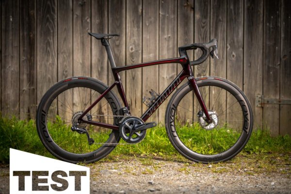

Specialized Tarmac SL9
Tarmac SL)
Im Juni 2026 folgte das Tarmac SL9 – wir haben es über 1.000 km getestet. Neu sind die „Win Fin“ am Sitzrohr, eine neue Aero-Sattelstütze, der überarbeitete Gabel-Rahmen-Übergang (mit Lenkanschlag), UDH-Schaltauge und CeramicSpeed-Steuersatzlager am S-Works. Specialized verspricht 4 Watt weniger als beim SL8 bei 45 km/h und 90 g weniger am Komplettrad – unser Testrad war mit 6,58 kg sogar 160 g leichter als das SL8-Testbike gleicher Größe. Die Geometrie bleibt praktisch identisch (Gr. 54: Lenkwinkel 0,5° flacher, Radstand +8 mm). Fazit: „ein echter Alleskönner, an dem es abgesehen vom sehr hohen Preis fast nichts zu kritisieren gibt.“ Im August 2026 folgten die günstigeren 10r-Modelle S-Level, Expert und Comp mit gleicher Rahmenform, aber anderem Carbon-Layup (822 g statt 687 g). Bei Red Bull–BORA–hansgrohe fährt das SL9 seit der Tour de France 2026.
  • Pro: niedriges Gewicht, gute Aerodynamik, tolles Fahrverhalten, hochwertige Komponenten
  • Contra: hoher Preis; Komfort nur klassenüblich; 21-mm-Maulweite konservativ; SRAM-Kassette 10-36 mit spürbaren Gangsprüngen
  • S-Works Tarmac SL9 (Red AXS oder Dura-Ace Di2, Roval Rapide CLX III mit Carbonspeichen, Powermeter) – 13.999 €; Rahmenset 5.799 €, Team-Replika 5.999 €
  • Tarmac SL9 S-Level (Red AXS oder Dura-Ace Di2, Roval Rapide CL III, 7,1 kg) – 10.499 €
  • Tarmac SL9 Expert (Force AXS oder Ultegra Di2, Roval C38, zweiteiliges Alu-Cockpit, 7,55 kg) – 6.999 €
  • Tarmac SL9 Comp (Rival AXS oder 105 Di2, DT Swiss R470 Alu-Laufräder, 8,14–8,21 kg) – 4.499 €
