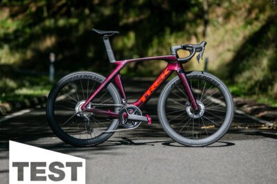

Trek Madone Gen 7 (2022–2024) – IsoFlow
Das neue Trek Madone SL kommt mit einer günstigeren Carbon-Qualität als das SLR Top-Modell – der Einstiegspreis liegt bei 5.999 €.
Im Juni 2022 ersetzte das Madone SLR Gen 7 die IsoSpeed-Kupplung durch IsoFlow – ein unterbrochenes Sitzrohr als Aero-Diffusor: 19 Watt schneller bei 45 km/h mit Fahrer, rund 300 g leichter, neues Cockpit mit 3 cm Flare, nur noch elektronische Schaltungen, Komplettrad ab 7,36 kg (Hersteller). Unsere Einordnung damals: eines der „besonders leichten Aero-Rennräder“, aber „über 7.000 € für das Einstiegsmodell machen Madone-SLR-Fahren zu einer sehr exklusiven Angelegenheit“. Im August 2023 folgte das Madone SL mit demselben IsoFlow-Rahmen in OCLV 500 – wir haben das SL 7 (8,1 kg gewogen, 7.999 €) getestet: „Wem das Trek Madone SLR zu teuer ist, der hat nun eine Alternative mit fast identischer Aerodynamik und einem deutlich günstigeren Einstiegspreis von 5.999 Euro.“
  • Pro (SL 7): gute Aerodynamik, sehr sicheres Handling, angemessene Ausstattung – „Je schneller man unterwegs ist, desto mehr Vergnügen bereitet der US-Renner.“
  • Contra: hohes Gewicht, das „vor allem bergauf seinen Tribut fordert“; Rahmenset nur in einer Farbe, kein Project One fürs SL
  • UVP SLR 2023: SLR 6 105 Di2 (7,75 kg) 7.699 € · SLR 6 eTap (Rival AXS) 8.399 € · SLR 7 Ultegra Di2 (7,48 kg) 10.299 € · SLR 7 eTap (Force AXS) 10.799 € · SLR 9 Dura-Ace Di2 13.999 € · SLR 9 eTap (Red AXS, 7,36 kg) 14.999 €
  • UVP SL 2024: SL 6 105 Di2 (8,4 kg) 5.999 € · SL 7 Ultegra Di2 (8,0 kg) 7.999 € · Rahmenset 3.999 €

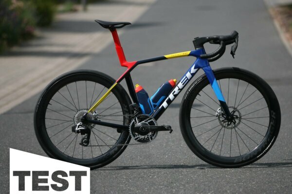

Trek Madone Gen 8 (seit 2024) – Aero und leicht in einem
Das neue Trek Madone SLR ist der Alleskönner der US-Schmiede – trotz nur 7,06 kg soll er so schnell wie der Aero-Vorgänger mit gleichen Namen sein.
Knapp vor der Tour de France 2024 stellte Trek das Madone Gen 8 vor – das One-for-all-Racebike, das das Émonda in Rente schickt: OCLV-900-Carbon (rund 20 % fester), einteiliges vorderes Rahmendreieck, kleinerer IsoFlow-Ausschnitt, Aero-Flaschen mit Haltern (3 Watt bei 45 km/h), neues leichteres RSL-Cockpit, UDH und T47. Laut Trek genauso schnell wie Gen 7 bei 320 g weniger, gegenüber dem Émonda 13 Watt schneller bei 35 km/h und am Sattel 80 % komfortabler. Unser Testrad SLR 9 AXS wog 7,06 kg (Gr. M, tubeless). Fazit: „ein sehr ausgereiftes Bike, das ein Alleskönner ohne echte Schwächen ist“ und „einen zweiten Renner im Stall überflüssig macht“. Im Superbike-Vergleichstest war es „klar das komfortabelste Bike“ mit dem Cockpit-Favoriten aller Tester und dem größten Sicherheitsgefühl bergab – den Testsieg verpasste es nur wegen des Gewichts-Handicaps im Serienzustand (Laufradsatz mit Reifen 2.409 g). Zum 50. Trek-Jubiläum folgten 2026 die Project-One-Icon-Sondermodelle auf SLR-9- und SL-7-Basis.
  • Pro: leicht, aerodynamisch, komfortabel, viele Farben und Individualisierung (Project One)
  • Contra: hoher Preis; Serien-Laufräder und -Reifen die schwerste Kombination im Vergleichstest; Reach fällt kürzer aus, als die Geometriewerte vermuten lassen – Größenwahl prüfen
  • SLR (UVP 2025): SLR 7 Ultegra Di2 (7,31 kg) 8.999 € · SLR 7 AXS (Force AXS, Powermeter) 9.499 € · SLR 9 Dura-Ace Di2 (7,05 kg) 13.499 € · SLR 9 AXS (Red AXS, Powermeter, 7,00 kg) 13.999 € · Rahmenset 4.999 € · P1 Icon Interstellar 18.199 €
  • SL (UVP 2025): SL 5 (105 mechanisch, 8,70 kg) 3.499 € · SL 6 105 Di2 (8,16 kg) 4.999 € · SL 6 AXS (Rival AXS, 8,43 kg) 5.499 € · SL 7 Ultegra Di2 mit RSL-Aero-Carbonlenker (7,88 kg) 6.499 € · Rahmenset 2.999 €
