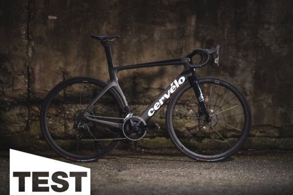

Das Cervélo S5 ist das Aero-Rennrad der Kanadier und seit 2021 das Renngerät von Visma | Lease a Bike. Die aktuelle, 2025 vorgestellte Generation wog auf unserer Redaktionswaage 7,70 kg als S5 Ultegra Di2 in Größe 54 – ohne Pedale und Flaschenhalter, tubeless mit Dichtmilch aufgebaut. In den Rahmen passen Reifen bis 34 mm in 700c, ausgelegt sind Geometrie und Aerodynamik auf 29 mm. Die Komplettbikes kosten 9.999 € bis 13.999 €, das Rahmenset 5.999 €. Die Vorgängerplattform ab Modelljahr 2019 brachte es im Vergleichstest mit SRAM Rival AXS auf gewogene 8,45 kg.
Das neue Cervélo S5 wurde komplett überarbeitet – in der Top-Ausstattung wie hier gezeigt mit Shimano Dura-Ace Di2 Gruppe kostet es 13.999 Euro.
Unsere Tests: Cervélo S5 2025 im 1.000-km-Test und Cervélo S5 im Test 2022, das als Teilnehmer im Aero-Rennrad-Vergleichstest mit SRAM Rival antrat. Im Cervélo-Programm ist das S5 das kompromisslose Aero-Modell: Der Leichtbau-Kletterer ist das R5, der Allrounder dazwischen das Soloist, komfortabler und breiter bereift das Caledonia, fürs Grobe das Gravelbike Áspero. An der strikten Trennung von Aero- und Bergrad hält Cervélo bewusst fest.
  • Einsatzbereich: Aero-Rennrad für Tempofahrer und Rennfahrer – „ein Aero-Bolide für Fortgeschrittene“, der „erhöhte Anforderungen an die Vertrautheit mit der Sitzposition“ stellt
  • Rahmenmaterial: Carbon, Rahmen und Gabel; BBright-Innenlager, UDH-Schaltwerksaufnahme seit 2025
  • Reifenfreiheit: 34 mm in 700c seit Modelljahr 2023, davor 30 mm; ab Werk laufen Vittoria Corsa Pro TLR G2.0 in 700x29c
  • Rahmengrößen: sechs – 48 | 51 | 54 | 56 | 58 | 61, laut cervelo.com inzwischen alle auch als Komplettbike (zur Vorstellung war Größe 61 dem Rahmenset vorbehalten); bis Modelljahr 2023 waren es fünf (48 bis 58)
  • Gewicht (gewogen): 7,70 kg für das S5 Ultegra Di2 in Größe 54, ohne Pedale und Flaschenhalter; das ältere S5 Rival eTap AXS wog 8,45 kg in Größe 56
  • Gewicht (Herstellerangabe): Rahmen 1.006 g, Gabel 465 g, Rahmenkit mit Cockpit und Stütze 2.032 g; Komplettbike ab 7,57 kg in Größe 56
  • Schaltgruppen: ausschließlich elektronisch, 2-fach und seit 2025 auch 1×13
  • Besonderheiten: einteiliges Cockpit HB19 in neun Größen und stufenlos winkelverstellbar, Sattelstütze mit 0 oder 15 mm Offset, Reserve-Laufräder 57 mm vorn / 64 mm hinten, Gabel nur noch für 160-mm-Bremsscheiben

Gewogen haben wir das S5 Ultegra Di2 in Größe 54: 7,70 kg ohne Pedale und Flaschenhalter, tubeless mit Dichtmilch. Cervélo selbst gibt ab 7,57 kg für das Red AXS in Größe 56 an und 7,73 kg für das Dura-Ace Di2. Das Fazit des Testers: „Cervélo ist mit dem Update des S5 ein großer Wurf gelungen. Für mich aktuell eines der attraktivsten Aero-Rennräder auf dem Markt.“ Als Stärken notiert der Test die Aeroperformance, das Fahrverhalten und die überraschend geringe Seitenwindempfindlichkeit der hohen Laufräder. Schwächen sind Gewicht und Preis – und beim Komfort bleibt es dabei: „In Sachen Komfort kann wohl auch das neue Cervélo S5 keine Wunder vollbringen.“

Auf unserer Waage stand das Testrad mit SRAM Rival eTap AXS bei 8,45 kg in Größe 56, ohne Pedale. Das Fazit: „Das Cervélo S5 ist ein Aero-Bolide für Fortgeschrittene. Kein Schnäppchen, aber mit anderen Laufrädern wäre ihm der Testsieg sicher gewesen.“ Als Stärken standen das agilste und direkteste Fahrverhalten des Testfelds, das hohe Tempo und die gute Ergonomie in der Liste, als Schwächen der geringe Komfort, der fehlende Aero-Laufradsatz und die vielen proprietären Teile. Im Vergleichstest ging der Sieg deshalb an die BMC Timemachine Road, die dem „sonst mindestens ebenbürtigen Cervélo S5 die Aero-Laufräder voraus“ hatte.
