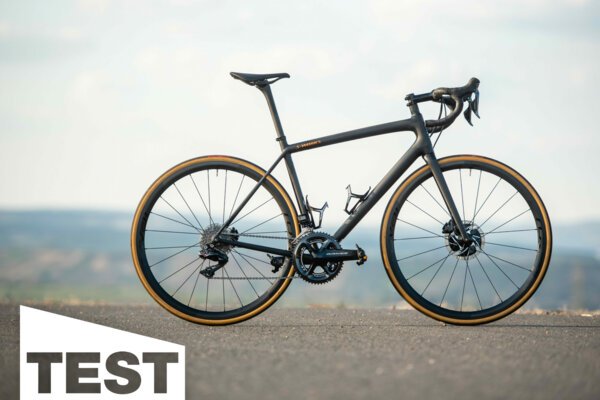

Specialized Aethos (2020) – erste Generation im Test
Wer Aethos sagt, muss auch S-Works sagen – Zum Start gibt es 2 Modelle auf Top-Niveau, das leichtere Modell mit Shimano Dura Ace Di2 konnten wir ausgiebibig testen
Das erste Aethos kam im Oktober 2020 als Gegenentwurf zum Trend: kein Aero-Rohrprofil, keine Vollintegration, stattdessen Rahmengewicht, Steifigkeit-zu-Gewicht und Fahrgefühl. Entwickelt unter Peter Denk, laut Specialized mit über 100.000 durchgerechneten Rohrform-Kombinationen; das Zedler-Prüfinstitut ermittelte einen STW-Wert von 162: „Hier bricht das Specialized Aethos die bisherige Obergrenze, gehalten vom Cervélo RCA“. Wir haben das S-Works Aethos mit Dura Ace Di2 in Größe 56 getestet, Tester war Jan Gathmann.
Technisch bleibt die erste Generation betont konventionell: Carbon FACT 12r auf S-Works-Niveau, BSA-Tretlager, 27,2-mm-Rundsattelstütze mit Schellenklemmung, klassischer Vorbau, Leitungen teils außen, abnehmbarer Umwerfersockel für 1×-Aufbauten, elektronische Schaltung als Pflicht, vorn fest 160-mm-Scheiben. Systemgewicht 125 kg, Reifenfreiheit nominell 32 mm auf 21-mm-Felgen. Die Geometrie entspricht laut Test der des Tarmac SL7 – der einen Zentimeter höhere Stack geht nur auf eine am Tarmac nicht mitgemessene Steuerrohr-Abschlusskappe zurück: „Der Fit … sind demnach identisch.“ In Größe 56 sind es 565 mm Stack und 395 mm Reach.
Beim Gewicht nennt unser Test 6,1 kg ohne Pedale, bestätigt durch unsere Übersicht der leichtesten Rennräder 2025: „In unserem Test des S-Works Aethos im Jahr 2020 unterbot das Testbike in Größe 56 diesen Wert mit 6,1 kg locker. Gewogen mit dem gleichen Laufradsatz.“ Gewogen sind es also 6,1 kg – Specialized nennt für dieselbe Ausstattung 6,0 kg, für das SRAM-Modell 6,26 kg. Das Rahmengewicht von 588 g gilt für Größe 56 in der leichtesten Lackierung, andere Werkslacke wiegen 25 bis 45 g mehr.
  • S-Works Aethos Shimano Dura Ace Di2 2×11, Roval Alpinist CLX – 11.799 €: unser Testrad
  • S-Works Aethos SRAM Red eTap AXS 2×12, Roval Alpinist CLX – 11.799 €
  • S-Works Aethos Rahmenset – 4.499 €: FACT 12r inklusive Alpinist Carbonsattelstütze
Fazit aus unserem Test: „Prestigeobjekt ja – Preziose nein. Das Aethos hat das Zeug zum Leichtbau Evergreen.“
  • Stärken: absolutes Leichtgewicht, maximale Agilität bei narrensicherem Fahrverhalten, keine proprietären Lösungen, klassischer Auftritt, Laufruhe
  • Schwächen: Preis, nicht besonders aerodynamisch, Übersetzung des Testrads – „Fehlende leichte Gänge kann auch das geringste Gewicht nicht ersetzen“

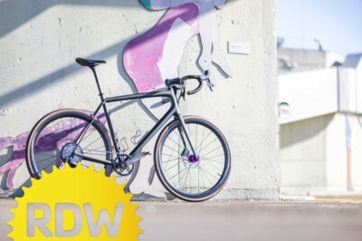

Wie flexibel der Rahmen ist, zeigt der Renner der Woche „S-Works Aethos Titan tuned“ aus unserem Forum: ein 1×12-Aufbau in Größe 61 mit SRAM Force AXS HRD, XPLR-Kassette 10-44, Cane-Creek-eeWings-Titankurbel, Duke-Carbonlaufrädern, Schwalbe Pro One in 32 mm und Beast-Components-Cockpit. Das Gewicht stammt vom Besitzer, nicht von unserer Waage: „Mit Flaschenhalter eine nahezu perfekte Punktlandung auf die 7-Kilo-Marke.“ Er belegt zugleich: Der Umwerfersockel ist komplett abnehmbar, 32-mm-Reifen passen wirklich.
