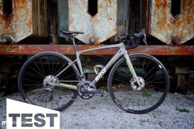

Rose X-Lite 2018 – #oneforspeed
Abfallendes Oberrohr – Auch der kleine 50er Rahmen hat viel Auszug der Sattelstütze für mehr Dämpfungspotential
Im Januar 2018 löste Rose die 2015er-Generation mit dem neuen X-Lite ab. Ziel laut Rose waren „bislang unerreichte Leistungswerte im Verhältnis Steifigkeit zu Gewicht zu Aerodynamik“. Im Windkanal ergaben sich 11 Watt weniger Widerstand als beim Vorgänger – und damit nur rund 3 Watt mehr als beim reinen Aero-Spezialisten X-Lite CW. Die Baureihe teilte sich in das X-Lite 4 (Rahmen 860 g) und das leichtere X-Lite 6 (760 g), jeweils mit Felgenbremse oder Scheibenbremse (plus 30 g).
  • X-Lite 6 Dura Ace Di2 Custom (Zipp 454 NSW, Powermeter): 9.066 €
  • X-Lite 6 Disc Red eTap bzw. Dura Ace Di2: je 5.299 € (6,8 kg lt. Rose)
  • X-Lite 6 Red (Felgenbremse): 4.599 €
  • X-Lite 4 Disc Ultegra Di2: 3.399 € (7,3 kg)
  • X-Lite 4 Disc Force: 2.799 €
  • X-Lite 4 Ultegra bzw. Force (Felgenbremse): je 2.299 € (6,8 kg)
Rose X-Lite Four Disc im Test
Unser im Rose-Store München individuell konfiguriertes Testrad mit Ultegra Di2 wog in Rahmenhöhe 50 gewogene 7,3 kg ohne Pedale und traf damit die Herstellerangabe exakt. Fazit: „Das Rose X-Lite Four Disc entpuppt sich tatsächlich als eine extrem starke Mischung: pfeilschnell und sauleicht, dabei dennoch souverän und komfortabel.“ Stärken: ausgezeichnetes Preis-Leistungs-Verhältnis, sehr leicht, viel Durchlauf an Rahmen und Gabel für breite Reifen. Schwächen: Für Bergfahrer empfiehlt sich eine andere Übersetzung, und die zulässige Gesamtmasse von 110 kg ist vergleichsweise niedrig.
Wie leicht sich die Plattform aufbauen lässt, zeigte 2020 ein Leser-X-Lite Six aus München: 6,5 kg inklusive Pedale, Flaschenhaltern und Garmin-Halterung.

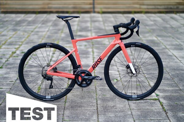

Rose Xlite 04 im Test
Rose Xlite 04 105 – Für 2.999 € erhält man eine 105er Ausstattung und die gleiche Rahmen-, Gabel- und Sattelstützenform wie beim 8.199 € Topmodell.
Wir sind das Einstiegsmodell Xlite 04 mit Shimano 105 rund drei Monate gefahren, inklusive mehrerer Alpenüberquerungen. Gewogen haben wir 8,15 kg in Rahmenhöhe 53 ohne Pedale. Fazit: „Klasse Update! Das neue Xlite sieht nicht nur schnell aus, es fährt sich auch so – und zwar schon zu einem vernünftigen Preis.“ Stärken: sportliche, dennoch bequeme Sitzposition, Preis-Leistung, schön gestalteter aerodynamischer Carbonrahmen. Schwächen: die Gewichtszulassung von 110 kg und die Kopplung der Farbauswahl an das Rahmen-Niveau.
Der entscheidende Punkt für Preisbewusste: „Egal ob 8.000 € oder 3.000 €-Bike: Geometrie und Rahmenform sind identisch.“ Für Luftwiderstand und Sitzposition macht das Ausstattungsniveau also keinen Unterschied.

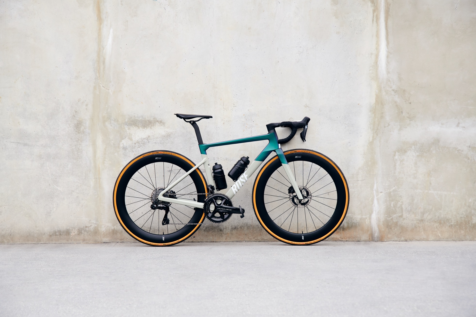

Rose Xlite 04 und 06 im Modelljahr 2025
Zum Modelljahr 2025 blieb der Rahmen unverändert, Rose änderte Farben und Ausstattung. Das Xlite 04 wurde auf zwei Varianten reduziert – Shimano 105 Di2 oder SRAM Rival AXS, beide einheitlich 3.599 €, ab 8,0 kg – und bekam ein überarbeitetes Vorbau-Cockpit-Design sowie die Farben Espresso Martini, Grapefruit Paloma und Absinth Frappé. Das Xlite 06 kam in Supersonic Grey und Silverback, weiterhin mit vier Ausstattungen, Powermeter serienmäßig und Rose-RC-Sixty-Carbonlaufrädern.
  • Xlite 06 Red AXS: 7.999 € (ab 6,9 kg)
  • Xlite 06 Dura Ace Di2: 6.999 €
  • Xlite 06 Force AXS: 5.799 €
  • Xlite 06 Ultegra Di2: 5.499 €
  • Xlite 04 mit 105 Di2 oder Rival AXS: je 3.599 €
Einen eigenen Test der 06-Modelle sind wir nicht gefahren – alle Angaben dazu stammen von Rose.
