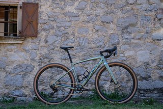

Das Specialized Diverge 4 Expert AXS Test Rad. – Viel mehr Reifenfreiheit, mehr Platz im Staufach – ob es auch mehr Spaß im Gravel Gelände dank neuer Geometrie und Future Shock 3.0 bietet, sollte der Test klären.
Im September 2025 kam das Diverge 4; in der Geometriedatenbank läuft es als Modelljahr 2026. Neu sind ein Carbon- und ein Alurahmen, beide mit SWAT-Staufach, Future Shock 3.0 mit 20 mm Federweg an allen Modellen und eine Roval-Terra-Carbonstütze mit 18 mm Nachgiebigkeit. Die Geometrie wurde progressiver: 71° Lenkwinkel, 85 statt 80 mm Tretlagerabsenkung, 430 mm Kettenstreben, 18 mm mehr Radstand. Dazu UDH, Drei-Punkt-Halter an der Gabel sowie Schutzblech- und Gepäckträgeraufnahme. Offiziell passen 50 mm breite Reifen in 700c, „inoffiziell passen auch gemessen 2,2″ breite MTB-Reifen, damit sollen laut Specialized noch 4 mm Luft zu Rahmen oder Gabel bleiben“.

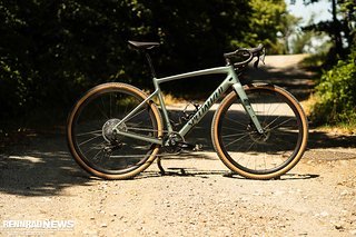

Hier ist das STR von heute schon fast zu erkennen.
Das Diverge STR kam im Oktober 2022 als eigenständige Top-Variante und ist das erste „Future Shock Fully“: Zu den 20 mm am Cockpit kommen 30 mm Federweg am Sattel über eine Carbon-Framepost im Sitzrohr mit Öldämpfer im Oberrohr. Dessen Druckstufe lässt sich während der Fahrt dreistufig verstellen, die Zugstufe per Inbus; sieben Framepost-Härten decken 50 bis 125 kg Fahrergewicht ab. Geometrie und Sitzposition entsprechen dem Diverge von 2022. Eine Studie mit der Deutschen Sporthochschule Köln nennt bis zu 11,3 Watt Ersparnis im Labor und im Feld bis zu 8 % weniger Rollwiderstand. Der Rahmen ist an allen drei Modellen aus Fact 11r Carbon und rund 400 g schwerer als beim normalen Diverge, Reifen passen bis 47 mm, Größen gibt es von 49 bis 61. Einschränkungen: nur 1-fach, nur SRAM AXS, hinten keine Trägeraufnahme.
