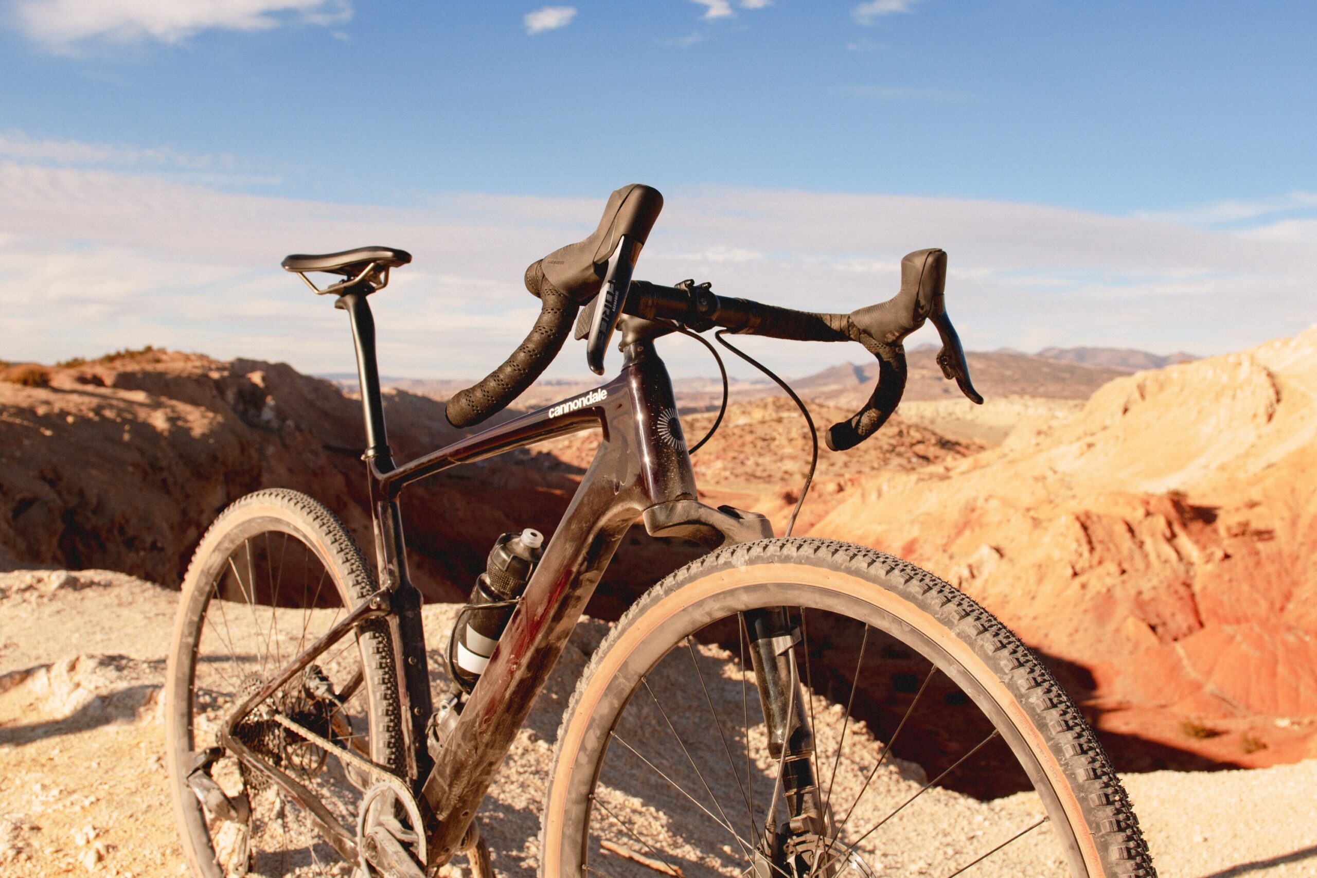

Cannondale Topstone
Das Cannondale Topstone ist das Gravelbike der Amerikaner – bekannt für die dämpferlose Kingpin-Federung am Hinterbau mit rund 30 mm Federweg und die einarmige Lefty-Oliver-Federgabel. Die aktuelle Carbon-Generation von 2025 schluckt 52 mm hinten und 56 mm vorne, hat ein Staufach im Unterrohr und kostet 3.299 bis 7.499 €. Unser Testrad wog 10,0 kg. Dazu kommen das Alu-Topstone ab 1.499 € und das E-Gravelbike Topstone Neo SL.
Das Cannondale Topstone Carbon 2025 wartet mit neuem, vielseitigerem Carbonrahmen auf. – Wir konnten das Topstone Carbon 1 mit der neuen Lefty Oliver Federgabel testen.
Unsere Tests: Topstone Carbon 1 Lefty AXS (2025), Topstone Carbon Lefty (2021) und das Alu-Topstone (2019). Cannondales Endurance-Rennrad ist die Synapse, das Race-Rennrad die SuperSix.
  • Einsatzbereich: Allround-Gravel und Langstrecke mit Komfort-Schwerpunkt – laut unserem Test „der Maßstab in der Kombination aus Komfort und Kontrolle auf Gravel“
  • Kingpin-Federung: dämpferloser Hinterbau mit gelagerter Achse im Sitzrohr und flexenden Streben, rund 30 mm Federweg am Sattel – nur beim Topstone Carbon
  • Lefty Oliver: einarmige Upside-down-Federgabel, seit 2025 mit 40 mm statt 30 mm Federweg und Elastomer-Durchschlagschutz
  • Rahmenmaterial: BallisTec Carbon mit größenabhängigem Layup oder SmartForm-Aluminium mit Vollcarbon-Gabel
  • Reifenfreiheit: aktuell 52 mm hinten und 56 mm vorne (mit Lefty 47 mm); Vorgänger 45 mm, erste Carbon-Generation 40 mm; Topstone Alloy 45 mm
  • Rahmengrößen: 47 | 51 | 54 | 56 | 58 | 61 (Carbon 2025); Alu und ältere Generationen in XS bis XL
  • Gewicht: gewogen 10,0 kg (Topstone Carbon 1 Lefty, Gr. 56) und 10,12 kg (Topstone Apex 1 aus Alu, Gr. M)
  • Zulässiges Gesamtgewicht: 150 kg – in unseren Tests wiederholt als Pluspunkt genannt
  • Preis (UVP): Topstone Alloy ab 1.499 €, Topstone Carbon 3.299 € bis 7.499 €
Cannondale Topstone Carbon 2025 im Test – die aktuelle Generation
Das Cannondale Topstone Carbon 2025 im Test ist eines von 6 Modellen im Programm.
Im März 2025 stellte Cannondale die dritte Carbon-Generation vor. Neu sind ein Staufach im Unterrohr inklusive Stash Bag bei allen Modellen, semi-integrierte Leitungen, ein UDH-Schaltauge und vor allem die Lefty Oliver Gen 3 mit 40 mm Federweg statt bisher 30 mm – mit neuer Luftkammer, überarbeiteter Dämpfung und einem Elastomer gegen Durchschläge, das sich ohne SAG fahren lässt. Der Kingpin-Hinterbau blieb unverändert bei rund 30 mm am Sattel.
Der größte Sprung liegt bei der Reifenfreiheit: 52 mm hinten und 56 mm vorne, mit der Lefty vorn 47 mm – deutlich mehr als die 45 mm der Vorgängergeneration. Weggefallen sind dagegen SmartSense, die asymmetrische Einspeichung, die 650b-Modelle und das LAB71-Rahmenset. Die zulässige Gesamtmasse liegt bei 150 kg.
  • Topstone Carbon LTD Di2 (Shimano GRX Di2 2×12, Reserve 40|44 GR mit DT 240): 8,9 kg – 7.499 €
  • Topstone Carbon 1 Lefty AXS (SRAM Rival/GX Eagle 1×12, Lefty Oliver): 9,8 kg – 6.899 €
  • Topstone Carbon 2 AXS (SRAM Apex/GX Eagle 1×12): 9,9 kg – 4.299 €
  • Topstone Carbon 2 (Shimano GRX 820 2×12): 9,9 kg – 3.999 €
  • Topstone Carbon 3 (GRX 1×12 oder 2×12): 10,2 bis 10,3 kg – je 3.299 €
Unser Testrad Topstone Carbon 1 Lefty AXS wog in Größe 56 10,0 kg. Fazit: „Der Komfortkönig hat einen würdigen Nachfolger. Das Cannondale Topstone Carbon setzt auch in seiner 2025er Neu-Auflage den Maßstab in der Kombination aus Komfort und Kontrolle auf Gravel. […] Die einzigartige Technik hat ihren Preis.“ Stärken: Komfort, Kontrolle, langstreckentaugliche Sitzposition, Gewichtszulassung, Verarbeitung. Schwächen: das proprietäre Vorderrad, das Gewicht und die Reifen.
Zum Kingpin heißt es im Test differenziert: Er spricht „nicht so feinfühlig ansprechend wie das Specialized Diverge STR System“ an, hat dafür aber „null Wippneigung im Sattel“. Die neue Lefty Oliver dagegen sprach „gefühlt noch einmal sensibler an, als andere Federgabeln“.
