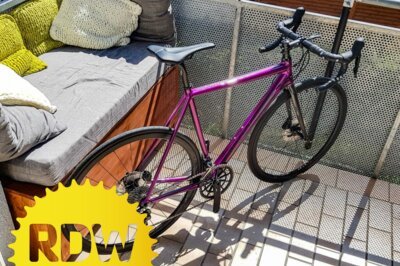

Das Cannondale CAAD12 Disc Shimano Dura Ace von User teamevo
Zu den älteren CAAD-Generationen liegen uns keine eigenen Tests vor, dafür Aufbauten aus dem Forum. Das CAAD12 Disc von User teamevo aus dem Jahr 2018 zeigt, wie leicht die Baureihe schon damals war: Alu-Rahmen in Größe 54, Cannondale-Carbongabel, mechanische Shimano Dura Ace 9100 mit 11-30, Hollowgram-SI-Kurbel auf BB30, Roval CLX32 Carbonlaufräder und SAVE-Carbonstütze – 7.280 g inklusive Vector-3-Pedale, gewogen vom Besitzer. Sein Motiv: „Ich suchte ein Rad mit Scheibenbremsen für die Berge. Mir war wichtig, dass es die gleichen Abmessungen wie mein Cannondale Supersix hat.“ Zum Fahrverhalten schreibt er knapp: „Sehr direkt, stabil und steif!“
