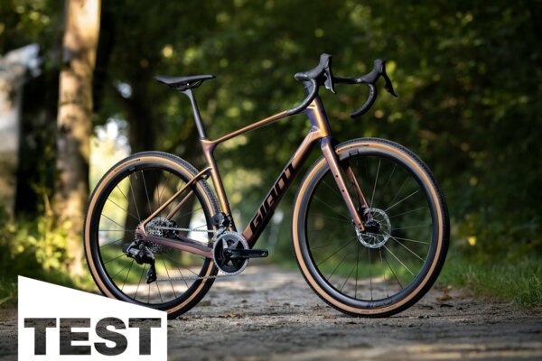

Das Giant Revolt ist die Gravel-Familie der Taiwaner – vom Alu-Einsteiger für 1.499 € bis zum Race-Topmodell Revolt Advanced SL 0 für 9.999 €, das bei uns 7,24 kg wog und unseren Race-Gravel-Vergleichstest 2026 gewonnen hat. Dazwischen liegen die Carbon-Modelle Revolt Advanced mit Staufach und Flip-Chip (bis 53 mm Reifenfreiheit), das trailtaugliche Revolt X mit 40-mm-Federgabel und das E-Gravelbike Revolt E+.
Das Giant Revolt Advanced  SL 0 setzt auf der Anforderungsliste für diesen Test überall einen grünen Haken – diese Perfomance gepaart mit dem Preis von 9.999 Euro bringt den unangefochtenen Testsieg.
Wir haben fünf Revolt getestet: Revolt Advanced SL 0 (auch im Race-Gravel-Vergleichstest 2026), Revolt Advanced Pro 1, Revolt X, das Alu-Revolt 0 und das erste Revolt Advanced 0. Das Cyclocross-Schwestermodell ist das Giant TCX, das Endurance-Rennrad das Giant Defy.
  • Einsatzbereich: Gravel – von Bikepacking und Touren (Revolt/Revolt Advanced) über Trail (Revolt X) bis Gravel-Racing (Revolt Advanced SL)
  • Rahmenmaterial: Aluminium (Revolt), Carbon in drei Stufen – Advanced, Advanced Pro und Advanced SL (Rahmen 839 g, Gabel 385 g, Herstellerangaben)
  • Reifenfreiheit: 42 mm oder 53 mm über den Flip-Chip am Ausfallende; Revolt Advanced SL fix 53 mm, Revolt X 45/53 mm
  • Schaltgruppen: Shimano Cues, GRX 400 bis GRX 820 und GRX Di2, SRAM Rival AXS bis Red XPLR AXS 1×13
  • Rahmengrößen: XS | S | M | ML | L | XL
  • Gewicht: 7,24 kg (Advanced SL 0) bis 9,8 kg (Alu-Revolt 0) – jeweils gewogen; Revolt X 9,9 kg
  • Preis (UVP): 1.499 € (Revolt 2) bis 9.999 € (Advanced SL 0); Advanced-Pro-Rahmenset 2.599 €, Advanced-SL-Rahmenset 3.999 €
  • E-Variante Revolt E+: Giant SyncDrive Pro auf Shimano-EP8-Basis (85 Nm), 500-Wh-Akku, optionaler 250-Wh-Range-Extender, 4.999 €

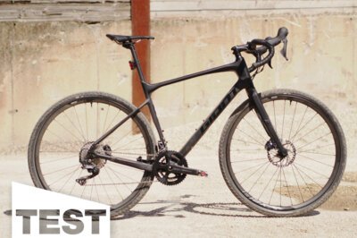

Giant Revolt Advanced 2019 – das erste Gravelbike von Giant
2019 Revolt Advanced 1
Im August 2018 stellte Giant mit dem Revolt Advanced sein erstes konsequent auf Gravel ausgelegtes Rad vor – zuvor musste das Cyclocross-Rad TCX diese Rolle übernehmen. Neu waren der Advanced-Carbonrahmen mit Gravel-Geometrie und das D-Fuse-Komfortkonzept aus D-förmigem Carbonlenker und -Sattelstütze. Reifen bis 45 mm in 700c passten, alternativ 650B.
  • Revolt Advanced 1: SRAM Apex 1×11 – 2.499 €
  • Revolt Advanced 0: Shimano Ultegra R8020 2×11, Carbon-Laufräder CXR1 – 3.599 € (Testrad, 8,7 kg gewogen in Gr. M/L)
Unser Fazit im Test des Revolt Advanced 0: „Das Giant Revolt Advanced hat einen Wow-Effekt auf seiner Seite: Keine Federkomponenten zu haben, aber trotzdem über Gravelpisten zu bügeln und eigentlich ganz gemütlich zu sitzen.“ Stärken: überlegener Sitzkomfort, hohe Gewichtszulassung, Preis-Leistung. Schwächen: Leitungsgeräusche im Rahmen, schwere Laufräder, umständlich abzusenkende Sattelstütze. Gewogen haben wir 200 g mehr als Giant angibt.

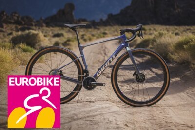

Giant Revolt 2022 – Flip-Chip und 53 mm Reifenfreiheit
Das neue Giant Revolt Advanced Pro 0 – Top-Modell der Baureihe mit 200 g leichterem Rahmenset und Shimano GRX Di2 2x11 Gruppe für 5.399 €.
Im November 2021 stellte Giant die komplette Revolt-Reihe neu auf: drei Rahmenstufen (Advanced Pro Carbon, Advanced Carbon, AluXX), ein 200 g leichterer Advanced-Pro-Rahmen, neue CXR-Carbonlaufräder, Dropper-Post-Kompatibilität – und erstmals der Flip-Chip am Ausfallende, mit dem sich Radstand und Reifenfreiheit zwischen 42 und 53 mm umstellen lassen.
  • Revolt Advanced Pro 0: Shimano GRX Di2 2×11 – 5.399 €
  • Revolt Advanced Pro 1: SRAM Rival AXS 2×12 – 4.699 €
  • Revolt Advanced 0 / 1 / 2 / 3: GRX 810 · Rival AXS XPLR · GRX 600/810 · Tiagra – 3.999 € / 3.499 € / 2.699 € / 2.199 €
  • Revolt 0 / 1 / 2 (Aluminium): GRX 810/600 · GRX 400 · Sora – 1.799 € / 1.599 € / 1.299 €
Das Alu-Modell haben wir separat getestet: Das Revolt 1 wog 10,4 kg in Gr. M/L. Fazit: „Das Giant Revolt 1 ist ein rundum gelungenes günstiges Gravel Bike, wenn es auch um den Komfort und den Genuss beim Kieswegfahren geht.“ Stärken: vielseitiges Rahmenset, Fahrsicherheit, konsequent umgesetztes Tubeless-Setup, Komfort. Schwächen: wenige Bikepacking-Montagepunkte, Laufradgewicht.
