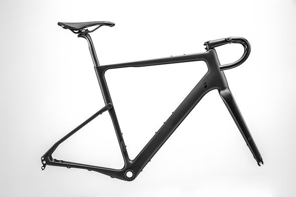

Das Rahmen- und Gabel set aus Ballistec Carbon – beim Top-Modell gehört auch der Save-Lenker in Aero-Form dazu
# Das Rahmen- und Gabel set aus Ballistec Carbon – beim Top-Modell gehört auch der Save-Lenker in Aero-Form dazu

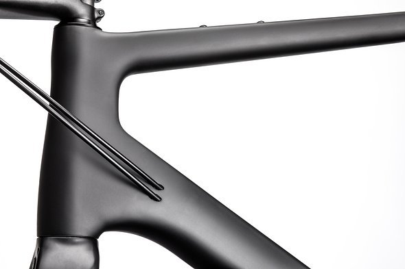

Neben dem Hinterbau soll auch die Belegung des Carbonrahmens zur Federung beitragen. Er besitzt sogenannte Flex-Zonen auch im Oberrohr und im Sitzrohr. Zusammen mit dem Flex der Kettenstreben und der Sattelstütze sollen sich so 30 mm Federweg am Sattel ergeben. Dabei gibt Cannondale an, dass die Faserbelegung des Carbonrahmens in den verschiedenen Rahmengrößen angepasst wurde, um für alle Fahrer ähnlichen Fahrkomfort zu gewährleisten.

    Ich hatte angenommen, dass sich Ketten- und Sitzstrebe verbiegen (Blattfedern). Kennt man ähnlich auch vom MTB.
    Das Sitzrohr ist doch sehr massiv, kann mir kaum vorstellen, dass sich da was bewegt
  2. benutzerbild
    usr
    dabei seit 11/2011
    Gibt es da Animationen, wie das System funktioniert?
    Andersrum: Die Sattelstütze wird belastet, “dreht“ sich wie ein Uhrzeiger rückwärts (von der Schaltungsseite aus betrachtet) um einen imaginären Drehpunkt irgendwo zwischen Ansatz Oberrohr und Ansatz Sitzstrebe, und das Sitzrohr (das wohl schwächste im Hauptdreieck) macht ein bisschen Bogen nach vorne, womit auch der Hinterbau ein wenig nachgeben muss. Im Vergleich zum oberen “Band“ des Rahmens (Sitzstreben, Oberrohr) bleibt das untere “Band“ (Kettenstreben, Unterrohr) aber vergleichsweise starr, sonst wäre der Rahmen ein Alptraum sowohl in Sachen Vortrieb als auch in Sachen Abfahrtshandling.
  3. benutzerbild
    tobsn
    dabei seit 04/2010
    Ok, denke hab es verstanden.
    10mm von Hinterbau und 30mm dann inkl. nach hinten flexendem Sattel,
    Umso mehr muss ich dann den Kopfschütteln.
    Kugellager, die sich nicht wirklich drehen und dazu verwendet wird Kraft in den Hauptrahmen einzuleiten.
    Dann doch lieber die Blattfeder Sattelstütze von Canyon.
  4. benutzerbild
    Schotterlove
    dabei seit 07/2019
    Anscheinend mit neuem BB Standard und neuen Laufrädern, so dass die nicht so einfach getauscht werden können? Wobei es bei den LRS angeblich reichen kann die Speichen so zu justieren, dass es leicht asymmetrisch wird.
  5. benutzerbild
    silberkorn
    dabei seit 06/2015
    Ja, das habe ich tatsächlich gesehen. Aber ein Segelflugzeug würde ich nun nicht mit einem Carbonfahrradrahmen vergleichen wollen, zumal hier meines wissens nach eher Glasfaserlaminat zum Einsatz kommt.
    Bei höchstleistungs Modellseglern kommt jedenfalls nur noch Carbon zum Einsatz und beim Dynamic Soaring (Loopings fliegen mit bis zu 870km/h) werden Belastungen erreicht die ein Fahrrad niemals sehen wird. Niemals.
    Carbon kann wesentlich mehr als ihm in den Radgruppen zugetraut wird.
    Vor allem auch wenn es extrem robust sein soll weil auf steinigen Wiesen etc geladet werden soll, werden Modellsegler nur noch in Carbon Hartschale gebaut. Ich finds immer lustig, in den Radforen wird immer geraten mit Carbon wie mit Rohen Eiern umzugehen und bei den Flugmodellbauern greift man zu Carbon wenn es Robust und stabil sein soll :)
Was meinst du?
