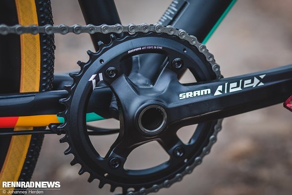

1×11 ist verbreitet
Auffallend ist, dass SRAM mit der Apex 1×11 Gruppe in dieser Auswahl der Platzhirsch ist. Die Selektion bildet zwar nur ein Ausschnitt ab. Sie ist aber in dieser Hinsicht durchaus typisch für die Preisklasse. Der Einfach-Antrieb hat bei Gravelbikes dem 2-fach-Ensemble den Rang abgelaufen. Dabei ist die Apex sowohl beim günstigsten Rad von Bergamont als auch beim Cannondale Topstone an der oberen Preisgrenze verbaut. Höherwertige Gruppen als die SRAM Apex auf Einsteigerniveau gibt es bei BMC mit der Rival 1×11 und bei Ridley mit der Shimano Ultegra, die als einzige 2×11-Gruppe in den Test rollt.
Der Beinahe-Standard bei den Gravelbikes im Test: 40er Kettenblatt vorne mit 11-42 Kassette hinten
# Der Beinahe-Standard bei den Gravelbikes im Test: 40er Kettenblatt vorne mit 11-42 Kassette hinten
Besser am Berg bei 1x11 ist die Bulls Lösung mit kleinerem Kettenblatt.
# Besser am Berg bei 1x11 ist die Bulls Lösung mit kleinerem Kettenblatt.

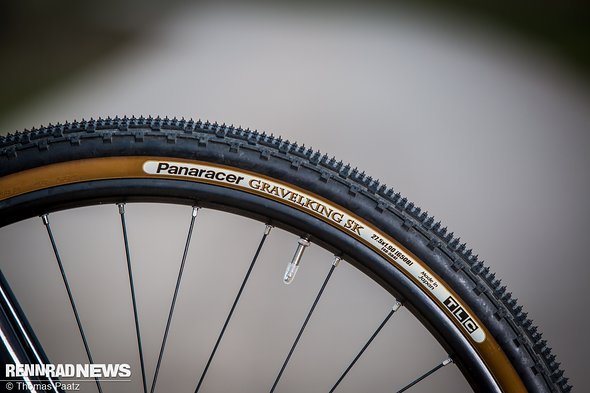

Reifen prägen das Fahrerlebnis
Die Reifenwahl – sowohl Größe als auch Typ – prägt die fahrerischen Möglichkeiten am Gravelbike weit stärker als am Straßenrad. Eine Regel: Je dicker die Pneus, desto höher der Komfort. Und der zählt umso mehr, je größer der Anteil an Kieswegen an den geplanten Fahrten ist. Auch die Chancen für gute Traktion im Gelände steigen mit der Dicke der Pneus, denn sie können mit geringerem Druck gefahren werden. Auf der Straße fiel uns dagegen die unterschiedliche Geräuschkulisse auf – lautes Stollensurren kann auf Dauer lästig sein.
Überzeugend auf Straßen und in leichtem Gelände
# Überzeugend auf Straßen und in leichtem Gelände – Schwalbe G-One Allround mit Mini-Stollen
Als beste Allround-Reifen für Spaß auf unbefestigten Wegen und angenehmes Fahren auf der Straße empfanden wir die WTB Nano Reifen am Cannondale und die Panaracer Gravel King SK Reifen in 650b am Drössiger. Geht es um Leichtlauf auf Asphalt und leichte Gravelqualitäten, hinterließen die Schwalbe G-One (Bergamont) den besten Eindruck.
Gelungene Allroundreifen mit mehr Gripp im Gelände und gutem Lauf auf der Straße sind der Panaracer Gravelking SK in 650b ...
# Gelungene Allroundreifen mit mehr Gripp im Gelände und gutem Lauf auf der Straße sind der Panaracer Gravelking SK in 650b ...
...und der WTB Nano in 700c und 40 mm Breite am Cannondale Topstone
# ...und der WTB Nano in 700c und 40 mm Breite am Cannondale Topstone
In jedem Fall empfiehlt es sich, auf die Möglichkeiten zur Tubeless-Umrüstung bei der Felge und beim Reifen zu achten. Der Betrieb ohne Schlauch kann für den Graveleinsatz nochmal einen Tick Komfort und bessere Traktion durch geringeren Druck herauskitzeln. Bis auf die Vittoria-Reifen am Ridley X-Trail waren in dieser Hinsicht alle Testkandidaten gut aufgestellt.
