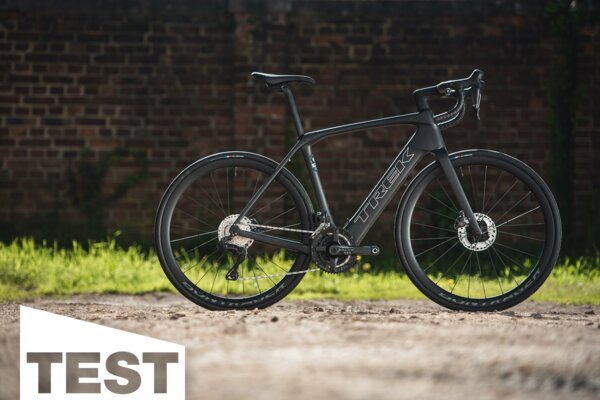

Trek Domane+ im Test – das E-Rennrad
Domane+ SLR6 mit Shimano 105 Di2 2x12 Schaltung für 8.999,- Euro.
Auf Domane-Basis baut Trek auch E-Rennräder. Das Domane+ SLR ab Modelljahr 2023 nutzt 800 Series OCLV Carbon, übernimmt das Heck-IsoSpeed vom Domane Gen 4 und fährt mit dem TQ-HPR50 (50 Nm, 300 W Spitze, 1.850 g) und einem 360-Wh-Akku im Unterrohr, erweiterbar per Range Extender. Die Reifenfreiheit liegt bei 40 mm, die Kettenstreben sind mit 430 mm zehn Millimeter länger als beim Domane ohne Motor.
Wir haben das Domane+ SLR 7 im Vergleichstest von fünf E-Gravelbikes gefahren und 12,48 kg in Größe 56 gewogen – das zweitleichteste Rad im Testfeld. Fazit: „Es ist in unserem Testfeld ganz klar am meisten Rennrad und am wenigsten Gravel Bike. […] Der TQ Motor konnte auf ganzer Linie überzeugen und stellt sich in unserem Testfeld klar als Antriebs-Favorit unter den Rennrad-Affinen heraus.“ Stärken: sehr harmonischer Motor, optimal platzierte Schalter, viel Rennrad-Feeling. Schwächen: im getesteten Setup nur eingeschränkt offroad-tauglich, und teuer. Auf einer Reichweitenfahrt über 22 km und 223 Höhenmeter in der höchsten Unterstützungsstufe blieben 63 % Akku – hochgerechnet rund 59 km.
Der Vorgänger Domane+ LT von 2020 fuhr noch mit Fazua-Antrieb und entnehmbarem 250-Wh-Akku, wog ab 13,6 kg und kostete 5.499 € bis 10.999 €.
Im September 2026 hat Trek die E-Linie um das Domane+ SL nach unten erweitert: 500 Series OCLV Carbon ohne IsoSpeed, TQ-HPR40-Motor (40 Nm, 200 W) und 360-Wh-Akku (580 Wh über Project One wählbar), laut Trek ab 11,1 kg und bis rund 185 km Reichweite. Die drei Ausstattungen kosten 5.949 € (SL 6 AXS), 7.499 € (SL 7 AXS) und 8.999 € (SL 9 AXS).
