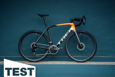

Das neue Trek Madone Gen 8 im Test Leicht + Aero: Alleskönner aus den USA
Trek Madone Gen 8 im ersten Test: Trek strafft sein Angebot an Competition-Rennrädern. Das neue Trek Madone in der 8. Generation ist der neue Alleskönner aus den USA. Dank einem deutlich leichteren Rahmenset und überarbeiteter Aerodynamik, soll das neue Madone das perfekte Bike für Renneinsätze jeglicher Art sein. Wir konnten das neue Superbike aus Wisconsin bereits vor der offiziellen Vorstellung ausgiebig testen. Außerdem haben wir es mit 3 anderen Superbikes verglichen.

Trek Madone Gen 8 – Infos und Preise
  • Neues One-for-all-Racebike
  • Genauso schnell wie das Madone Gen 7, aber 320 g leichter
  • Genauso leicht wie das aktuelle Trek Émonda
  • Neue OCLV 900 Carbon-Qualität
  • Spezielle Aero-Flaschen und -Halter
  • Erhältlich auf SLR und SL-Niveau
  • UDH Standard
  • Reifenfreiheit 32 mm (tatsächliche Reifenbreite)
  • Ausstattung ab Shimano 105
  • 6 Rahmengrößen XS, S, M, ML, L, XL
  • Gewicht Komplettrad ab 7,00 kg*
  • Gewicht Rahmen / Gabel 796 g* / 350 g*
  • Verfügbar sofort
  • Infos www.trekbikes.com
Preis ab 3.499 € | Bikemarkt: Trek Madone kaufen
*Herstellerangabe Größe ML, lackiert

Trek gibt übrigens an, dass die Abmessungen des neuen Madone nahezu der bisherigen H1.5 Geometrie entsprechen. Die neue Bezeichnung für die Geo lautet „Road Race“.
Hier die Geometriedaten des neuen Trek Madone Gen 8 im Detail:
Rahmengröße XS S M ML L XL
Laufradgröße 28″ / 700C 28″ / 700C 28″ / 700C 28″ / 700C 28″ / 700C 28″ / 700C
Reach 370 mm 378 mm 384 mm 389 mm 394 mm 402 mm
Stack 507 mm 530 mm 546 mm 562 mm 582 mm 610 mm
STR 1,37 1,40 1,42 1,44 1,48 1,52
Lenkwinkel 71,6° 72,2° 72,9° 73,5° 73,8° 73,9°
Sitzwinkel, real 73,8° 73,8° 73,6° 73,4° 73,4° 73,4°
Oberrohr (horiz.) 517 mm 532 mm 545 mm 557 mm 568 mm 584 mm
Steuerrohr 100 mm 121 mm 136 mm 150 mm 172 mm 201 mm
Sitzrohr 404 mm 440 mm 476 mm 512 mm 548 mm 609 mm
Überstandshöhe 709 mm 740 mm 768 mm 794 mm 825 mm 869 mm
Kettenstreben 410 mm 410 mm 410 mm 410 mm 411 mm 412 mm
Radstand 971 mm 976 mm 981 mm 980 mm 990 mm 1.007 mm
Tretlagerabsenkung 72 mm 72 mm 70 mm 70 mm 68 mm 68 mm
Gabel-Offset 50 mm 45 mm 45 mm 40 mm 40 mm 40 mm
Sitzprobe auf dem neuen Trek Madone
Beim ersten Kontakt mit dem neuen Trek Madone in der achten Generation gibt es hinsichtlich der Sitzposition keine Überraschungen. Ich konnte bei der Präsentation sowohl mit 18 mm Spacern unter dem Vorbau als auch mit nur noch 3 mm verbauten Spacern fahren. In der erstgenannten Konfiguration würde ich die Sitzposition als sportiv bezeichnen, mit dem Set-up fast ohne Spacer hingegen durchaus Rennsport-orientiert. Ein Vorteil auf jeden Fall, dass sich die Höhe des Cockpits nach unten verstellen lässt, ohne direkt den Gabelschaft kürzen zu müssen.
Die neue Rahmengröße M ist minimal „kleiner“, als die bisherige Rahmengröße 54 und passt für mich bei 1,76 m Körpergröße und einer Sitzhöhe von gut 76 cm ausgesprochen gut. Prinzipiell könnte ich mich auch auf einem Trek Madone mit Rahmengröße ML arrangieren, aber ich bevorzuge ganz klar das flinkere Handling mit Rahmengröße M bedingt durch die kompakteren Abmessungen und mehr Gewicht auf dem Vorderrad.
Feine Rennrad-Straßen in Spanien waren ideales Test-Terrain für das neue Trek Madone SLR Gen 8.
# Feine Rennrad-Straßen in Spanien waren ideales Test-Terrain für das neue Trek Madone SLR Gen 8.
Kommen wir direkt zum einteiligen Cockpit, das natürlich auch nach aerodynamischen Gesichtspunkten gestaltet ist. Das geht bei Trek so weit, dass der Oberlenker einen recht deutlichen Backsweep hat, also vom Vorbau ausgehend leicht nach hinten gerichtet ist. Macht aus rein ergonomischer Sicht zunächst keinen Sinn, soll laut den Trek Ingenieuren aber dazu führen, dass man die Ellbogen enger am Körper und damit deutlich aerodynamischer hält. Noch Fragen? So verfolgt man konsequent und recht kompromisslos die eingeschlagene Aero-Linie. Ich fand die Form zwar zunächst ungewohnt, aber nicht unbequem oder einschränkend und denke, dass sich die meisten Fahrerinnen und Fahrer relativ schnell daran gewöhnen können.
Ansonsten bleibt festzuhalten, dass der Oberlenker für einen aktuellen Aero-Lenker relativ dünn und schmal ist. Der leichte Flare hilft beim Greifen im Unterlenker und ergibt einfach Sinn, denn auf schnellen Abfahrten greift man nun mal bevorzugt in den Unterlenker und kann dann von der größeren Breite mit mehr Kontrolle profitieren. Mir würde es sogar gefallen, wenn der serienmäßig montierte Lenker mit gemessenen 38 cm Breite an den Hoods noch ein wenig schmaler wäre, aber das mögen andere Fahrer anders beurteilen.
Das Trek Madone verleitet immerzu zum Schnellfahren.
# Das Trek Madone verleitet immerzu zum Schnellfahren.
Bevor es ans Fahren geht, noch ein paar Worte zu den verwendeten Aero-Flaschen. Wie weiter oben schon beschrieben, verringern sie bei 45 km/h die vom Fahrer aufzubringende Tret-Leistung um 3 Watt. Dass man sich dafür ein wenig umgewöhnen muss, um die Wasserspender wieder in allen Situationen blind und ohne nachzudenken nutzen zu können – geschenkt. Das Handling erscheint zumindest dem ersten Eindruck nach etwas schwieriger als mit Standardflaschen. Allerdings nur verglichen mit einer perfekt funktionierenden Kombo. Ich kenne auch Halter und nicht dazu passende Flaschen, die deutlich schwieriger zu nutzen sind als die neuen Trek-Aero-Flaschen mit den angepassten Haltern. Alles in allem also eine tolle Sache. Und wer sie nicht nutzen möchte, tauscht sie einfach aus.
Die Teamfarben von Lidl-Trek passen gut zum neuen Madone.
# Die Teamfarben von Lidl-Trek passen gut zum neuen Madone.
Trek Madone Gen 8 auf dem Kurs
Wie das neue Trek Madone SLR in Top-Konfiguration mit nur 7 kg bei den ersten Tritten in die Pedale nach vorn geht, entspricht den hohen Erwartungen, die durch die technischen Daten geweckt werden. Laut den Entwicklern wurde der neue Rahmen dank besserer Fertigungsmethoden und der höheren Qualität der Carbonfasern noch einmal steifer und setzt damit die eingebrachte Trittkraft direkt und ohne Verzögerung in Vortrieb um. Natürlich sind die Bontrager Aeolus RSL 51 Laufräder mit 51 mm Felgenhöhe bei Weitem nicht so spontan wie ultraleichte Climbers-Wheels, aber mit dem serienmäßigen Set-up fühlt sich das neue Madone SLR alles andere als träge an.
Einmal in Schwung fällt es leicht, das Tempo zu halten, kein Wunder bei der Aero-Auslegung des Bikes. Das Trek Madone „hängt gut am Gas“ und wirkt dank des geringen Gewichtes spritzig und leichtfüßig. Und dieses Gefühl setzt sich auch fort, wenn es zum ersten Mal den Berg hochgeht. Auch hier gehen Tempowechsel leicht von der Hand und man hat ganz sicher nicht das Gefühl, auf einem traditionellen und schweren Aero-Spezialisten zu sitzen.
Auch bergauf fühlt sich das neue Madone SLR richtig wohl.
# Auch bergauf fühlt sich das neue Madone SLR richtig wohl.
Auch hier passt die Sitzposition mit viel Gewicht auf dem Vorderrad gut. Das Madone klettert leicht und ausdauernd auch steile Berge nach oben. Nach der Auffahrt geht es in der Regel auch wieder bergab und dann kommt in erster Linie die Aerodynamik und die Steifigkeit des Rahmens zum Vorschein. Die Trek Ingenieure haben dem neuen Madone einen sehr gelungenen Kompromiss aus Handlichkeit und Stabilität verpasst. So kann man ohne große Eingewöhnungszeit schnell und sicher die Abfahrt nach unten jagen. Das Madone SLR liegt dabei wie auf Schienen, lässt sich aber dennoch mühelos einlenken. Auch nachträgliche Korrekturen bei zu optimistisch angefahrenen Kurven lässt die Geometrie bereitwillig zu.
Bei hohem Tempo und windigen Verhältnissen, wie sie beim Launch in Spanien herrschten, spürt man natürlich durch die 50 mm hohen Felgen Wind-Einflüsse am Lenker. Aber das ist eine völlig normale Sache bei Race-Bikes mit Aero-Laufrädern, die von jedem versierten Fahrer gut beherrschbar sein sollte. Reine Anfänger dürften hingegen kaum in den Tempobereich vorstoßen, ab dem das Fahrverhalten bei windigen Verhältnissen etwas nervös werden kann.
In schnellen Kurven vermittelt das Madone ein gutes Gefühl zur Straße.
# In schnellen Kurven vermittelt das Madone ein gutes Gefühl zur Straße.
Das Gefühl zur Straße ist hervorragend, man hat stets das Gefühl genau zu spüren, wie die Verbindung der Reifen zum Asphalt ist. Zusammenfassend lässt sich also sagen, dass die Erwartungen an ein Racebike voll erfüllt oder übertroffen werden. Um einen etwas gewagten Fernvergleich anzustellen, würde ich das Handling etwas weniger aggressiv als zum Beispiel beim Giant TCR oder Propel und nicht ganz so auf Stabilität ausgelegt, wie beim Cannondale SuperSIX Evo einstufen. Wobei das Fahrverhalten natürlich auch immer abhängig von der Rahmengröße im Verhältnis zu Körpergröße und Sitzposition individuell etwas unterschiedlich sein kann.
Abschließend noch ein paar Worte zum Thema Komfort, der ja normalerweise bei einem Rennrad dieser Kategorie eine eher untergeordnete Rolle spielt. Das Trek Madone ist jedoch für diese Klasse traditionell außergewöhnlich komfortabel und hatte in früheren Generationen sogar eine Art Federungssystem an der Sattelstütze verbaut. Für die achte Generation des Renners aus Wisconsin ist dieser technische Kniff jedoch nicht mehr nötig. Denn es ist den Ingenieuren gelungen, den Rahmen so zu konstruieren, dass sowohl am Sattel als auch am Lenker überraschend viel Komfort geboten wird.
Greift man im Unterlenker sitzt man sehr sportlich.
# Greift man im Unterlenker sitzt man sehr sportlich.
Ob das mit dem ikonischen Isoflow-System zu tun hat oder nicht, kann der Person im Sattel letztlich egal sein. Wichtig ist, dass harte Schläge und fiese Kanten von ruppigen Straßen überraschend gut gedämpft werden und somit jederzeit kräfteschonend und komfortabel in die Pedale getreten werden kann. An der Front dürfte das relativ angenehme Erlebnis für die Hände durchaus mit dem recht filigranen Aero-Lenker zu tun haben, der einen gewissen Flex in die richtige Richtung erlaubt und löchrigem Asphalt damit ein wenig an Schrecken raubt. Im Profi-Team Lidl-Trek hat man die 7. Generation des Madone auch bei Paris-Roubaix eingesetzt und wir dürfen fest davon ausgehen, dass auch das Gen 8 Modell 2025 von den Profis über das französische Kopfsteinpflaster geprügelt wird.
Das ist uns aufgefallen
  • Lackierung Auch das neue Trek Madone wird wieder in vielen Project One ICON Lackierungen erhältlich sein. Wer gerne viel Geld für seinen Lieblingssport ausgibt, kann hier richtig schöne Bikes erwerben, die nicht an jeder Straßenecke zu sehen sein werden.
  • Aero-Flaschen Es wurde auf der Präsentation nicht explizit beworben, aber die Aero-Flaschen samt Halter dürften auch auf anderen Bikes enorme aerodynamische Vorteile bringen. Trek wird sie auf jeden Fall frei verkaufen.
  • Preise Dass Rennräder mittlere fünfstellige Summen kosten ist leider – auch bei Trek – keine Ausnahme mehr. Immerhin bieten die US-Amerikaner neben den Top-Boliden auch ein Einstiegsmodell zum Preis von 3.499 € an.
  • Für wen? Für Racer, Schnellfahrer und Technik-Verliebte
  • Für wen besser nicht? Für alle, die keinen Wert auf Geschwindigkeit legen
Fazit Trek Madone Gen 8
Specalized hat es mit dem Tarmac SL7 vorgemacht und beim SL8 verfeinert. Trek folgt etwas später und stellt mit dem neuen Madone Gen 8 ein sehr ausgereiftes Bike vor, das ein Alleskönner ohne echte Schwächen ist. Ein Rahmenset genauso leicht wie das bisherige Émonda und gleichzeitig genauso schnell wie das vorherige Madone klingt fast zu schön, um wahr zu sein. Doch neue Carbonfasern, eine verbesserte Fertigungstechnik und ein neu gestaltetes Unterrohr machen diesen Entwicklungs-Sprung möglich. Damit ist es auch Trek gelungen, ein Rennrad zu bauen, das nahezu alle Ansprüche von Racern und sportlich Ambitionierten erfüllt und damit einen zweiten Renner im Stall überflüssig macht. Damit dürfen nicht nur die Profis vom Team Lidl-Trek sehr gerne auf die ungeliebte Qual der Wahl verzichten, sondern auch alle Kunden, die schlicht und ergreifend ein schnelles und leichtes Rennrad fahren wollen.
