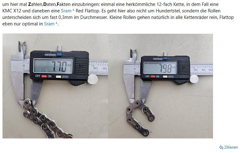

  1. Nicht bei mir.
    Eine gebrauchte Kette mit x Gliedern ist insgesamt länger als eine neue Kette mit ebensovielen Gliedern.
  2. Jup, ich war mal so frei das Nachbarforum zu screenshotten:
    Die Teilung ist aber gleich wie bei traditionellen Ketten, oder? (1/2")
    Und wenn wir schon dabei sind: Haben diese Flattop-Laschen irgendeine tatsächliche Funktion oder ist das reines Marketing?
    Sram:
    Bei der Flattop-Kette haben wir an der flachen Seite der Außenlasche Material hinzugefügt, um jedes einzelne Glied stabiler zu machen.
    Sprich sie haben etwas verstärkt, das gar keine Schwachstelle war? Oder übersehe ich was?
  3. Meines Wissens sind die 12fach Ketten bzw. deren Laschen dünner als bei 11fach Ketten. Um den Querschnittsverlust der Laschen zu kompensieren und damit die Zugspannung je Lasche zu begrenzen, wurde an anderer Stelle wieder "aufgefüllt". Ich meine, das mal als offizielles Statement gelesen zu haben, was aus mechanischer Sicht zumindest plausibel ist.
  4. Nicht bei mir.
    Unter Zug wird die Kette durch den Verschleiß länger sein. Wird sie von beiden Enden her zusammengedrückt, dürfte die Kette in etwa ihrer ursprünglichen Länge entsprechen, vorausgesetzt, der Verschleiß erfolgt nur in eine Richtung?!
  5. Das wird schon so sein. In der Praxis steht die Kette im Zugtrum halt unter Zugspannung. Im Leertrum durch das Schaltwerk auch in geringem Maß. Daher wirkt sich die Längung der Kette durchaus aus.
