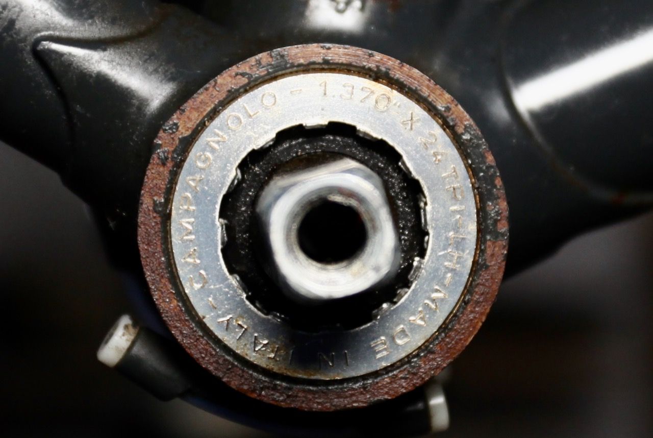

Das muß raus...

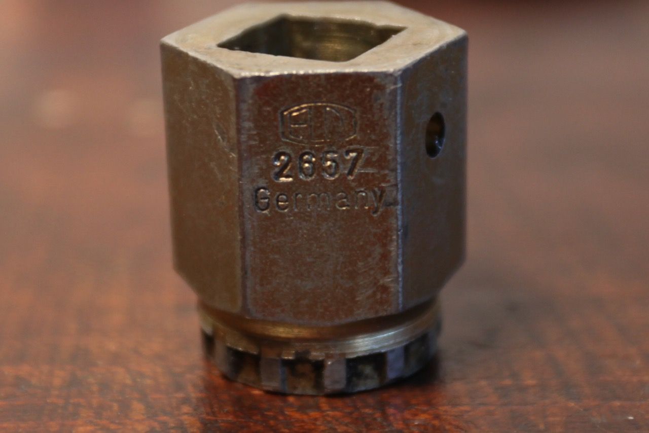

Das Werkzeug hab ich. Passt eigentlich gut, hat aber ein bisschen Spiel. Ist eigentlich für Regina-Schraubkränze hat mir der Besitzer gesagt...

Werkzeugaufnahme ist von einem Vorbesitzer schon etwas verwürgt. Ich will das mit dem falschen Werkzeug nicht vollständig vergnaddeln - sonst gehts gar nicht mehr raus.
Was wäre das richtige Werkezeug dafür? Oder soll ich es probieren mit dem was ich hab?

Da gibt es das Campa Tool ,bitte nicht das nehmen was du da hast!
https://www.wigglesport.de/campagnolo-werkzeug-fur-kassetten-und-innenlager
Danke euch! Manchmal wundere ich mich über mich selbst. Weiß ich eigentlich alles. Ich hab ja schon ein paar Tretlager ein und ausgebaut. Halt Shimano. Und dann steht da auf einmal Campa drauf und ich werde unsicher. Campa-Tretlager = Campa-Tretlager-Tool. Logisch! 🤦‍♂️

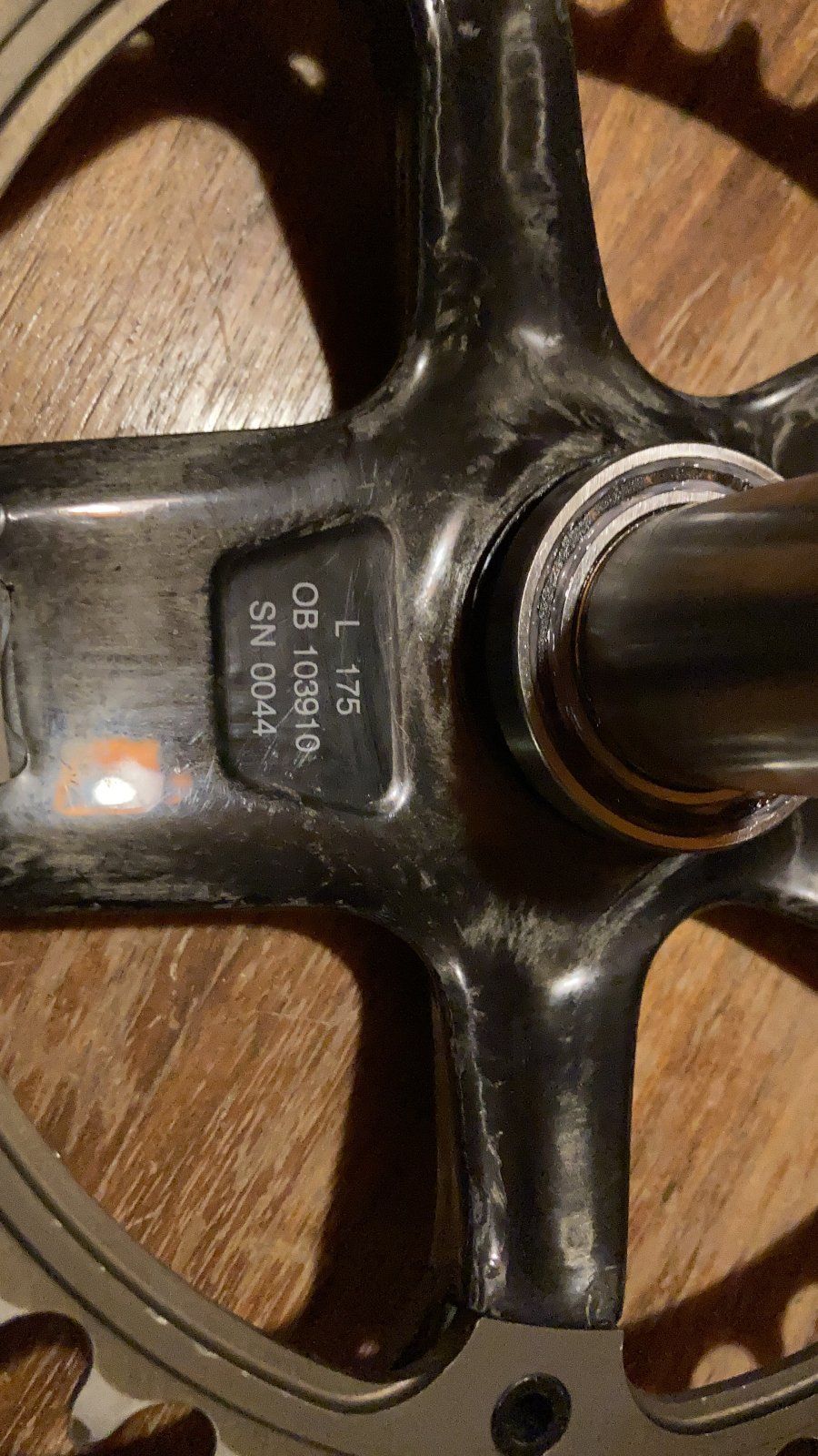

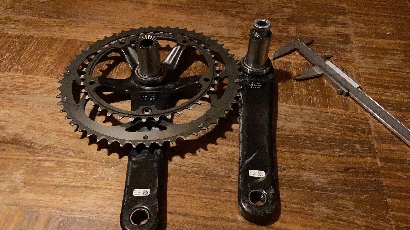

Das ist zwar nicht 90er treu, aber vielleicht weiß das ja jemand. Ich habe eine chorus 11-Fach Ultra Torque Kurbel chorus und die Möglichkeit von einem Freund Ultra torque super Record 11-Fach Lagerschalen zu bekommen. Sind die beiden denn kompatibel? Er meint Record mit chorus geht. Ob super Record auch geht, weiß er nicht. Vielleicht weiß das ja jemand von euch.
Das ist zwar nicht 90er treu, aber vielleicht weiß das ja jemand. Ich habe eine chorus 11-Fach Ultra Torque Kurbel chorus und die Möglichkeit von einem Freund Ultra torque super Record 11-Fach Lagerschalen zu bekommen. Sind die beiden denn kompatibel? Er meint Record mit chorus geht. Ob super Record auch geht, weiß er nicht. Vielleicht weiß das ja jemand von euch. Anhang anzeigen 924736

jo, Ultra Torque ist Ultra Torque, Ich meine, es gab sogar nur Record Schalen. Selbst die Athena passt.
