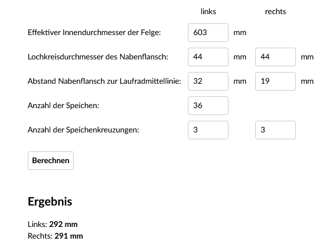

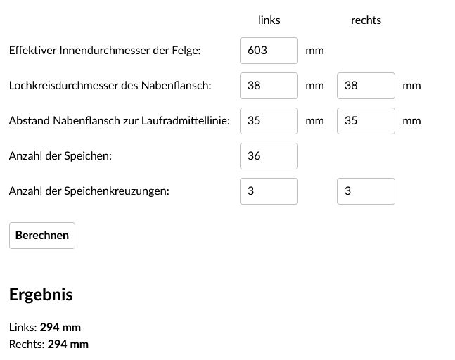

Hab jetzt mal einen 9-fach HG auf die LX560 gebaut und die Nabe im CAD skizziert.
Ich glaube, wenn man am Alu Spider der Kassette 1mm abdreht und 2mm die Anlageblöcke auf dem 7-fach UG/HG 2mm wegdreht, bekommt man sogar 9 Ritzel 9-fach drauf.
Bei den 8 Ritzeln würde man durch das Abdrehen ( dann auch 2mm vorne am Freilaufkörper ) auf 40.5mm Abstand vom Ausfallende bis Mitte NabenFlansch kommen.
Dann wären die Flansche (54mm bei der 560) symetrisch zur Felgenmitte.

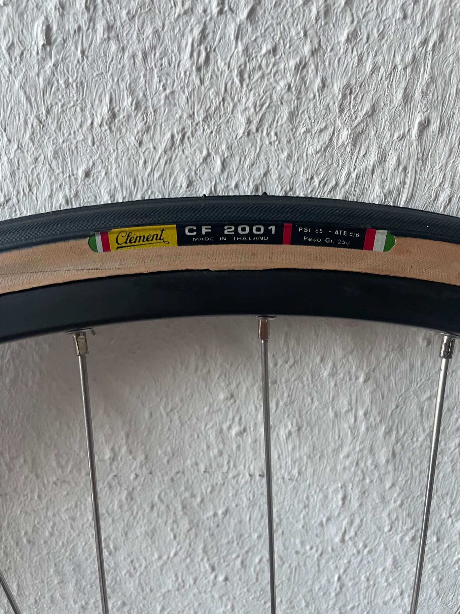

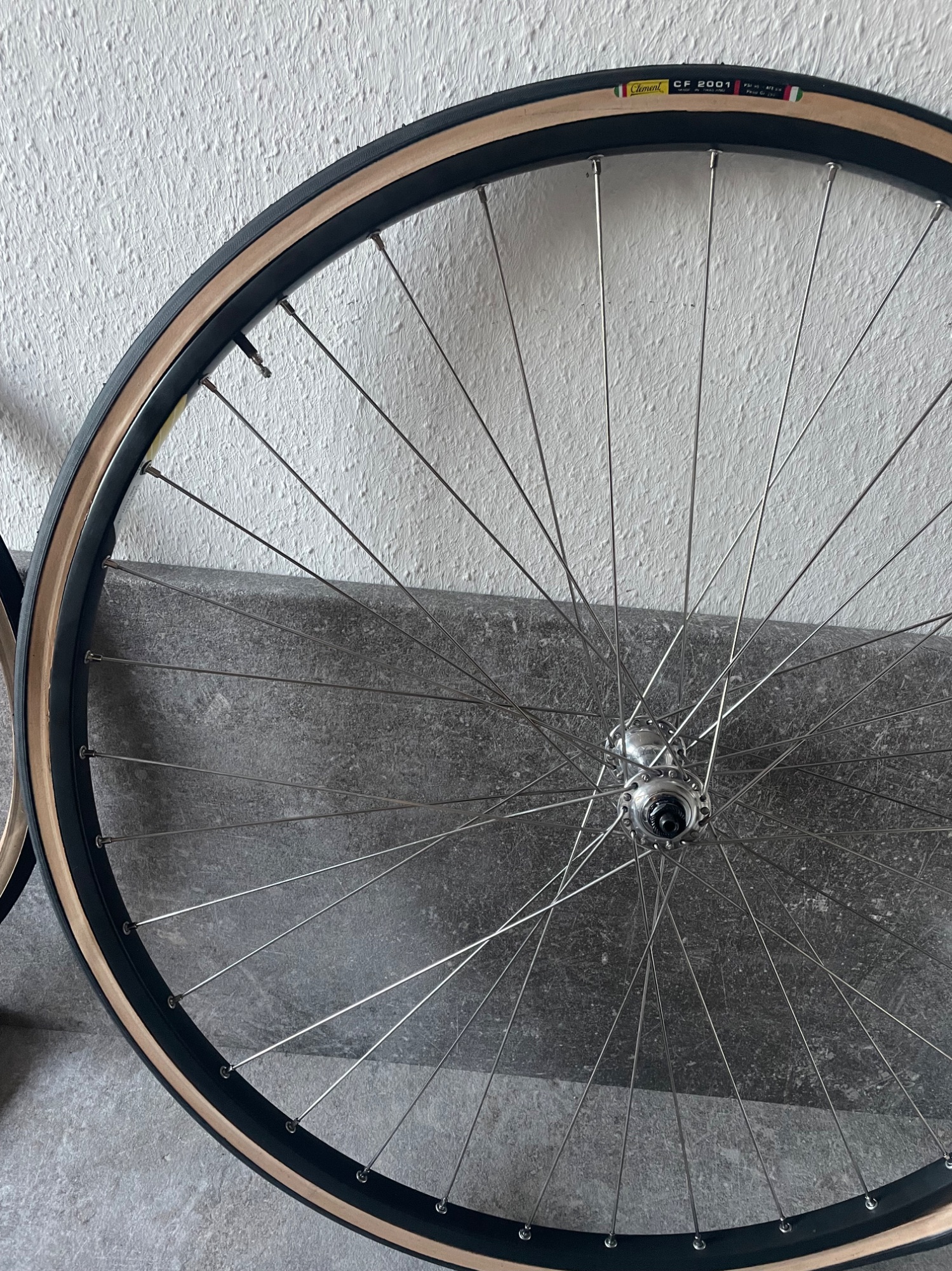

Erst einmal Danke für deine Antwort. Ob das Bohrmuster speziell ist weiß ich nicht. Ich habe mal Fotos von der Felge und der Nabe angehängt. Wenn ich aber symmetrisch gebohrte Felgen nutzen kann hilft mir das schon mal weiter.
Jetzt muss ich nochmal nach den Speichen schauen.Anhang anzeigen 1714316
