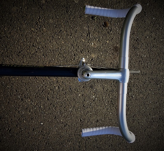

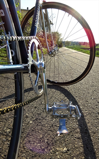

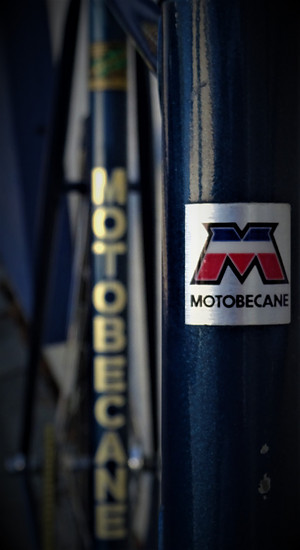

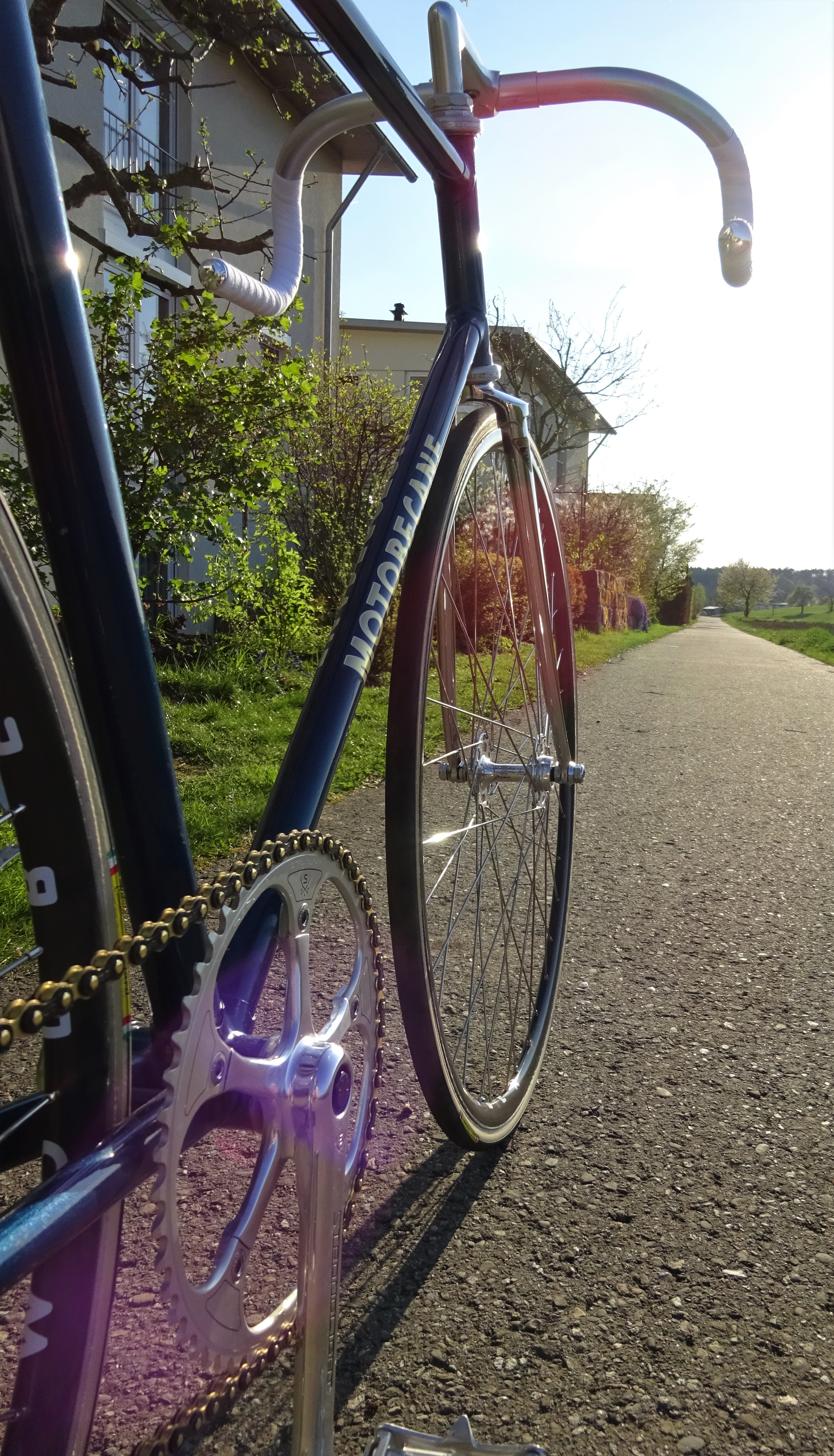

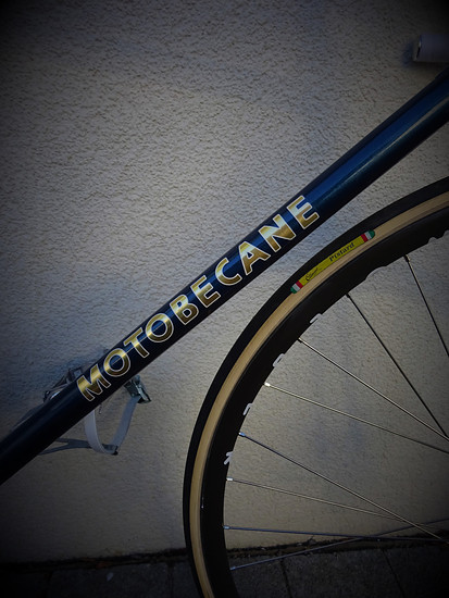

Mein Beitrag zum KDM, nachdem ich jetzt zumindest wieder eine Kamera bedienen kann.
Ein Motobecane Piste aus 1981, kam als Ebayauktion und durch die schlechten Bilder als Blindkauf zu mir.
Der Zustand vorher, bereits ohne MTB Sattelstütze und Opa Vorbau:
Aufgebaut werden sollte es als zeitgenössischer, möglichst originalgetreuer Aufbau. Die Schwierigkeiten dafür lagen aber zunächst im Bildmaterial, da das Bahnrad nicht von der Stange ist, sondern im ,,Atélier Artisanale'' gebaut und ausgestattet wurde, also auch keine Kataloge darüber existieren. Dort konnte man sich sein Rad nach individuellen Wünschen aufbauen lassen, sodass auch Mischformen (Französisch/Italienisch) möglich waren.
Schlussendlich sollte es dann ein rein französischer Aufbau werden. Campagnolo wäre zwar auch möglich gewesen, die wenigen restlichen original verbauten Teile allerdings, waren bereits von Stronglight (Steuersatz und Tretlager).
Zeitlich fällt das Rad in die Zeit (Tretlagerstempel 1981) der Bahnrekorde von Alain Bondue (siehe Foto) und die große Zeit des La Redoute Motobecane Teams, in dessen Design der Rahmen auch gehalten ist.
tob83-10-jpg.606569
Verbaut wurden nach langer Teilesuche viele NOS Teile, wobei Bahnteile von Maillard (Naben und Pedalen) und Stronglight (Kurbel und Kettenblatt) extrem schwer (und teuer ;( ) zu bekommen sind. Campagnolo Teile findet man da weit häufiger.
Die Kurbel fand ich so zum Beispiel in Barcelona, die Naben vor Jahren originalverpackt in Frankreich, die Kurbelschrauben und Pedalen in England. Das Bahnkettenblatt ist aus Dänemark zu mir gekommen. Die Reifen stammen aus dem Forum (Schweiz) und eine Felge aus Deutschland, die andere aus Frankreich. Das Rad ist also wahrlich ein echter Kosmopolit.
Der LRS ist neu aufgebaut aus NOS Teilen, genauso wie der gesamte Antrieb.
Verbaut wurden im Einzelnen:
Maillard 700 Piste HF Naben
Wolber Profil 20 Felgen
Clement Pistard Reifen
Cinelli Criterium Lenker
Maillard 700 Piste Pedalen mit Christophe Haken und Riemen
Izumi Bahnkette
Maillard 107 Piste Kurbel
Stronglight Speciale Competition Alusteuersatz
Spidel Sattelstütze mit Concor Supercorsa Sattel
