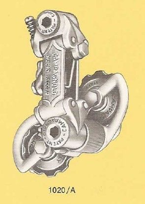

    Das Schaltwerk ist einer der Campagnolo-Klassiker schlechthin, ein Nuovo Record, Typ 1020/A:

    Moin @scp
    das gezeigte Schaltwerk ist vom französischen Hersteller Huret, Typ Allvit (2. Gen.):
    http://velobase.com/ViewComponent.aspx?ID=0794C75E-38E0-455C-9E07-1DB868DE7058&Enum=108&AbsPos=2Das und die Weinmann-Bremsen deuten für mich in der Kombination eher auf etwas aus Frankreich hin und dieses aus den 60er Jahren. Gibt es Bilder vom restaurierten Velo?
