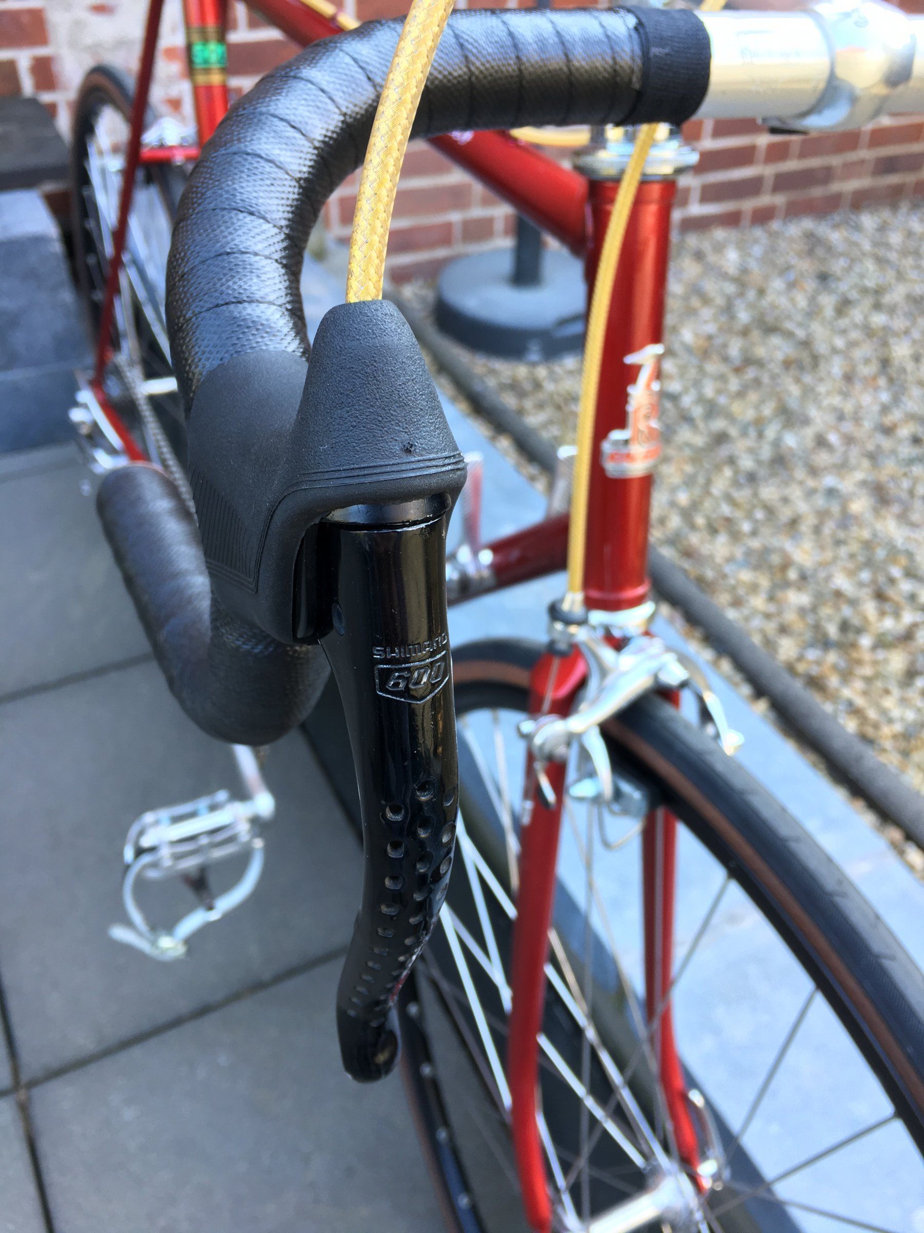

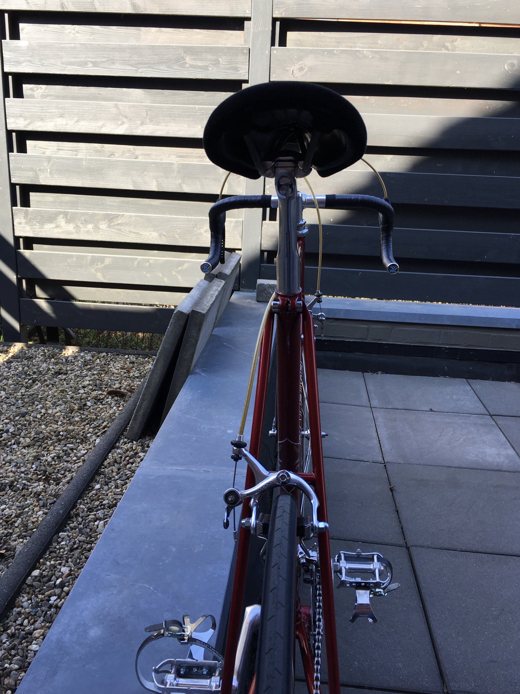

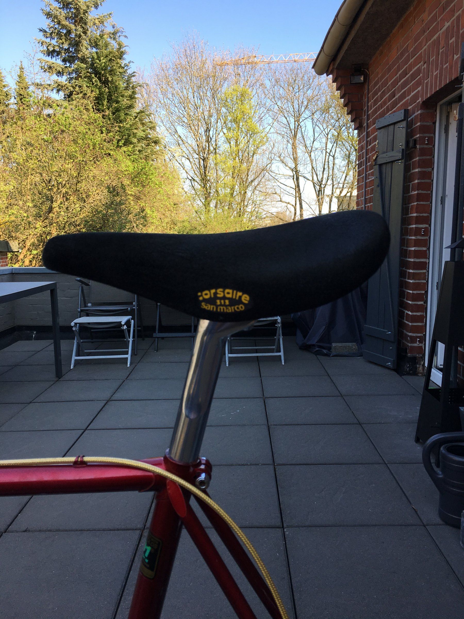

45C2F539-00E1-45FB-B38D-A04D66C4455B.jpeg B58F0C60-269E-45B3-A81A-A90BC850A57F.jpeg DC1689E1-EEB3-4E43-9C87-B1E73222F054.jpeg 25C8BA75-7373-4A30-87F1-08E797083D3D.jpeg AF534E90-16AE-4384-B670-172FC1527C3A.jpeg
Shimano 600, 3ttt, Corsaire313, Alesa913 mit mir unbekannten Shimano Naben ( Danke @freemind1 )
Black Benotto und braided Gold Jagwire. Fährt sich total super.
Ich weiß, wird nicht jedem gefallen mit dem Schwarz. Mir schon. Ist halt Low Budget mit vorhandenen Teilen. Teile habe ich jetzt nicht mehr. Aber der nächste Rahmen kommt bestimmt:D

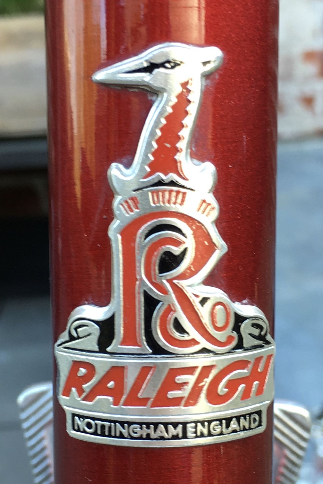

Erstmal Glückwunsch zum Raleigh. Die Farbe ist schick, der Gesamtaufbau kann auch was. :daumen:
:D:D:D
Ich weiß, Fotos kann ich:D:D:D;)
Ich habe nicht mal ne Kamera....:eek:
Ist ja auch nicht unbedingt das Entscheidenste im Concours. Bremshebel noch ein wenig rauf und der hintere Bremszug evtl. anders ausgerichtet oder hinten etwas länger und das Pflichtprogamm, ist wenigstens ordentlich abgespult. Dann sind andere Fotos quasi nur noch die B-Note.
