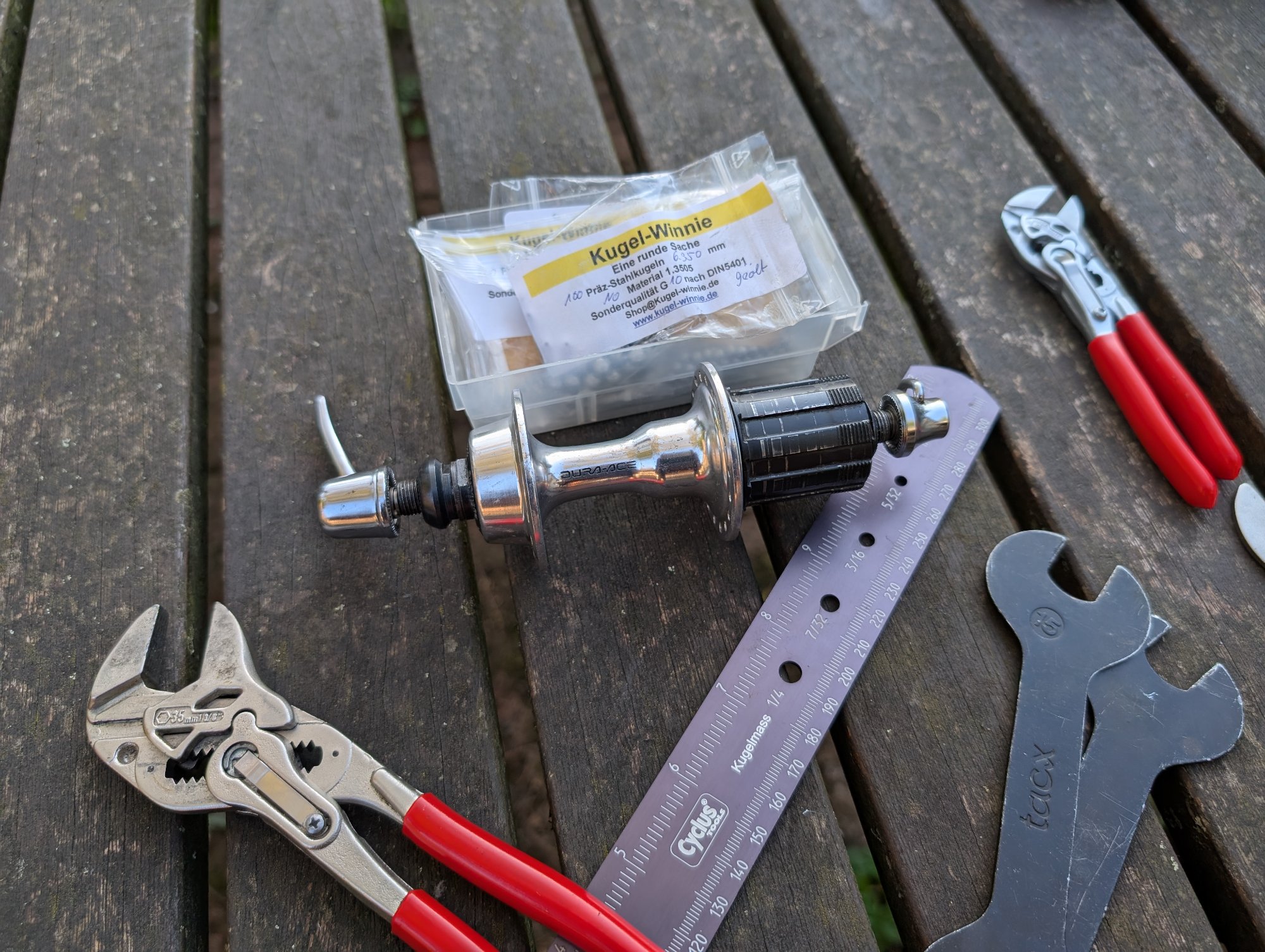

Einfach den passenden Durchmesser der Lagerkugeln messen / Muster mitnehmen und etwa bei FAG oder bei einem anderen Händler besorgen oder bestellen.Hallo Leute,
heute bei einer schönen Klassikertour mit gutem Zug auf der Kettelöste sich leider nach einer gewissen Zeit mein Zahnkranz, so dass dabei mir auch einige Kugeln des Lagers abhanden gekommen sind
. Nun meine Frage, gibt es die irgendwie nachzukaufen, oder gibt es auch dafür ein komplettes Lager? Das war sowieso seinerzeit nen ziemlicher Akt das mit den einzelnen Kugeln zusammen zu kriegen.

Genau so hab ich das auch seinerzeit gemacht. Dann besorge ich mir mal die Ersatzkugeln. Sperrklinken etc. ist alles i. O., habe direkt angehalten um weiteren Schaden zu vermeiden....meine Frau hat mich dann abgeholtEinfach den passenden Durchmesser der Lagerkugeln messen / Muster mitnehmen und etwa bei FAG oder bei einem anderen Händler besorgen oder bestellen.
Da die ursprüngliche Anzahl der Lagerkugeln wohl nicht bekannt ist: Lagerfläche fetten, Kugeln eng reihum einlegen minus eine Kugel (vor dem Zusammenbauen wieder rausnehmen) und wieder zusammenbauen. Hoffentlich haben sich keine Sperrklinken samt Federn verabschiedet, sonst wird es heikel.
Das sollten 1/8" Kugeln (Hallo Leute,

Wahnsinn wie du dich auskennstDas sollten 1/8" Kugeln (0,3175 mm) sein.
Die bekommt man einzeln (50er oder 100er oder 500er Packung) im Kugelfachhandel ("Kugel-Winnie" gibt es leider nicht mehr, dafür aber sicher andere).
Hier findest Du eine Anleitung auf Englisch (sogar anhand eines SunTour Freilaufs) => Rebuilding Freewheels

Nach der Instandsetzung mach (baller) bitte den Verschlussring ordentlich fest! Sonst wirst du dieses SelbstZerlegungsErlebnis ein weiteres Mal erfahren dürfenHallo Leute,
