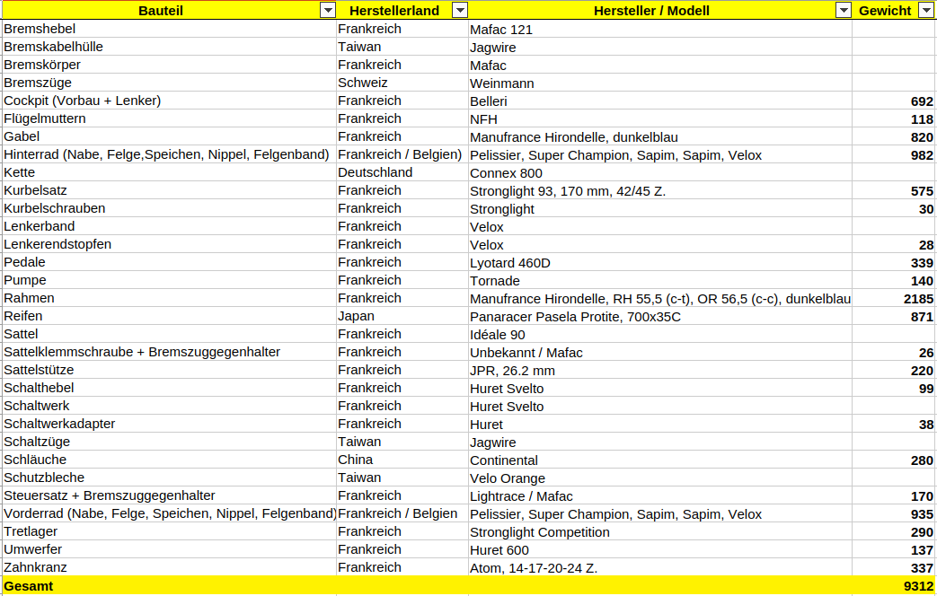

So weit bin ich (mit dem Manufrance Hirondelle) bislang:
Was noch nicht mit einer Gewichtsangabe versehen ist, wurde noch nicht restauriert bzw. noch nicht verbaut.

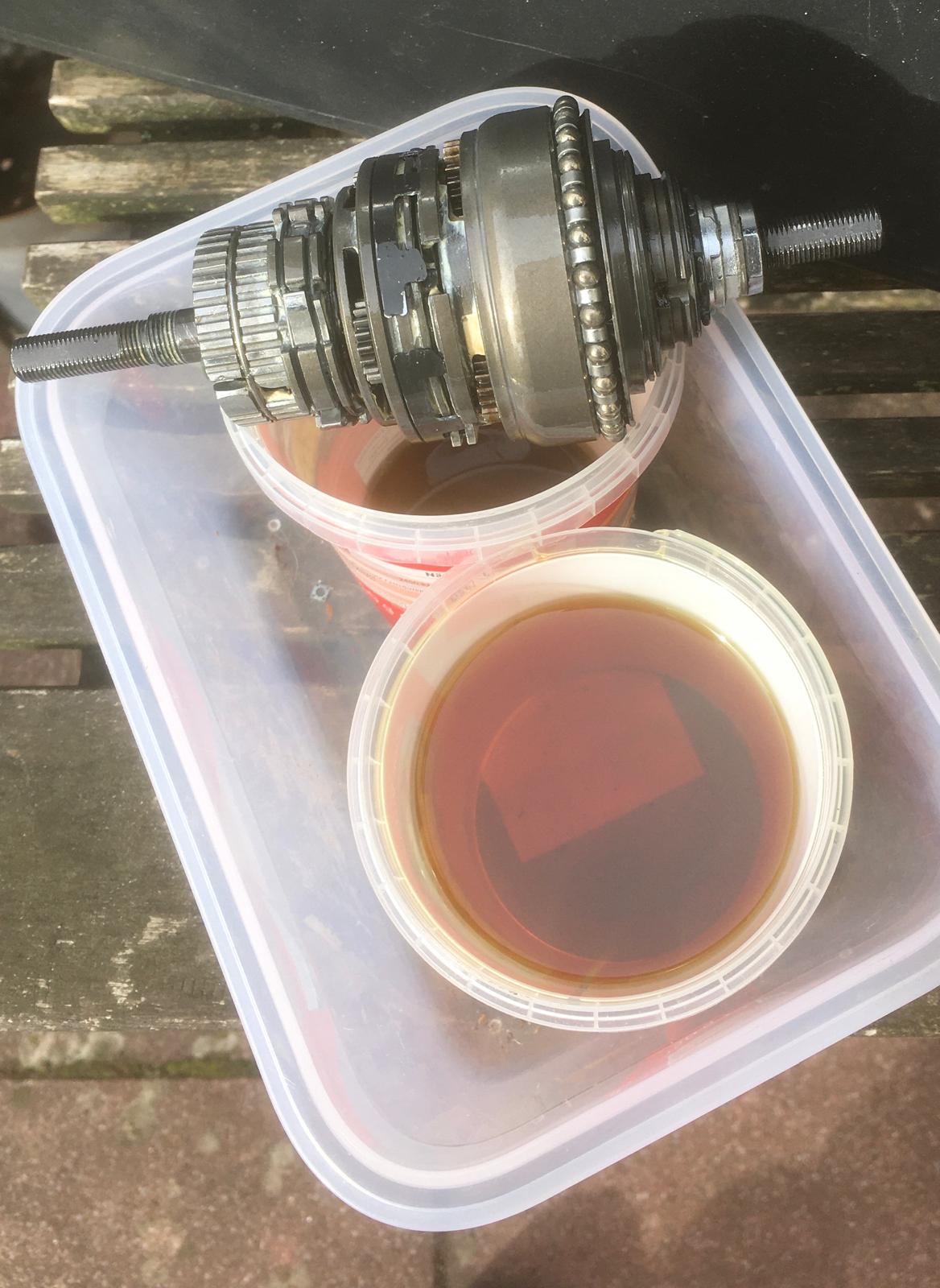

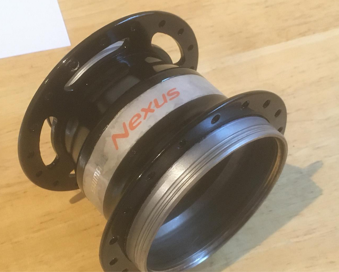

Edit: Ich habe für meine Frau so ein "Draußenrad" aus Alu für 50 Euro mit Vandalismusschaden gekauft. Da habe zum ersten Mal im Detail gesehen, was Dauerregen anrichtet. Das Wasser war überall reingekrochen: Tretlager, Nexus Inter-7, sogar im Nabendynamo und im Licht. Die Hinterradnabe konnte ich noch retten (Dank Ölfüllung war das Wasser nich überall hin gekommen), der Rest war einfach nur noch schwergängig und von innen total vergammelt.

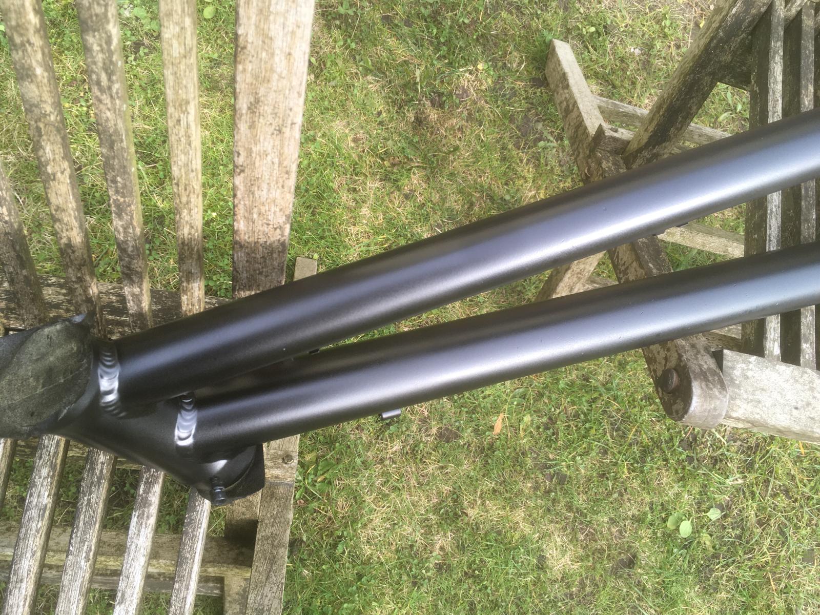

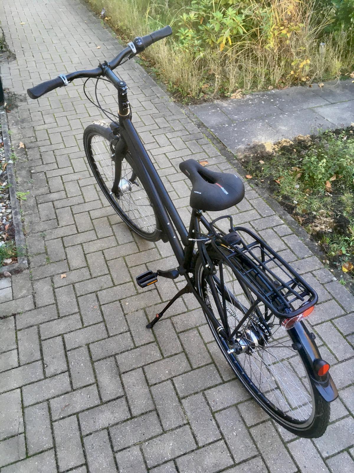

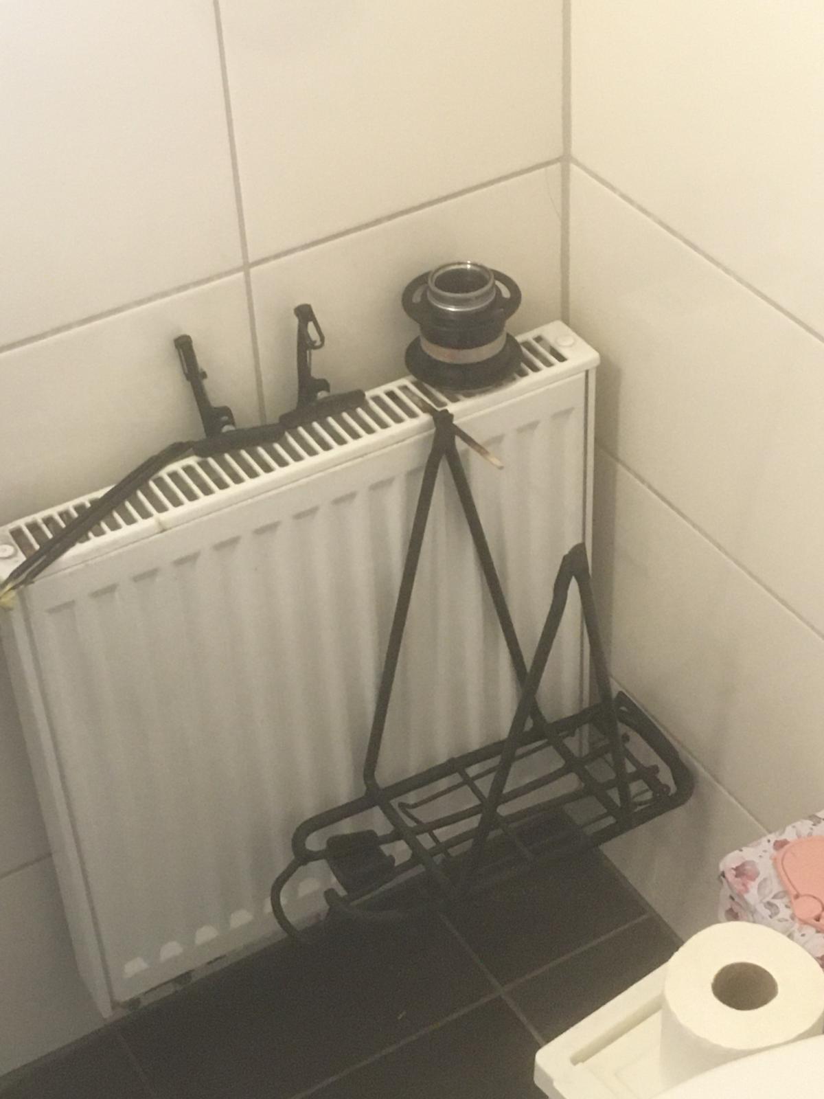

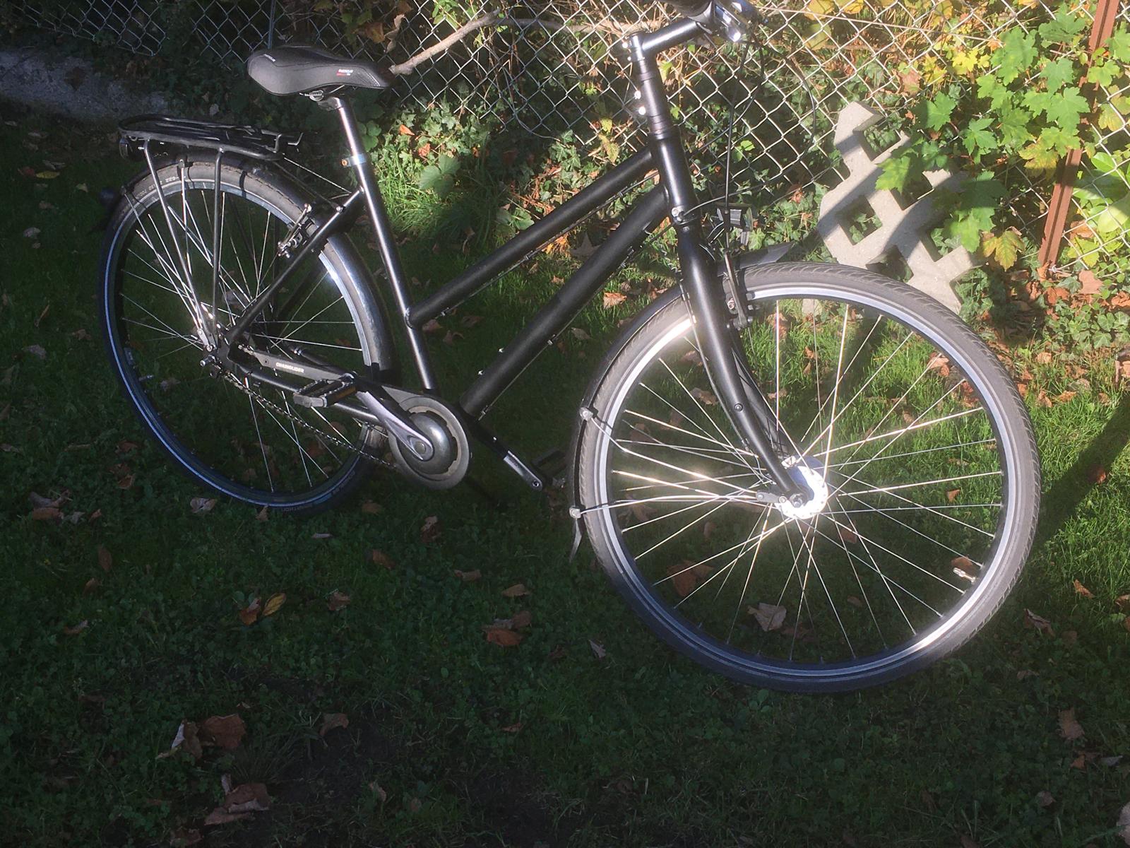

Als ich das las, fiel mir mein Radprojekt aus dem letzten Herbst ein.

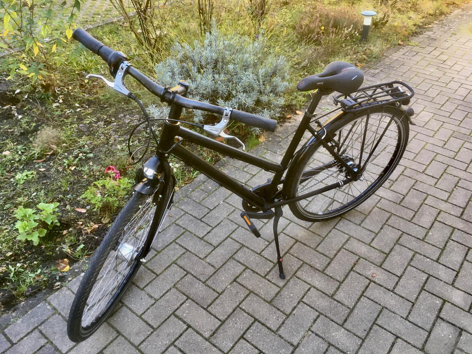

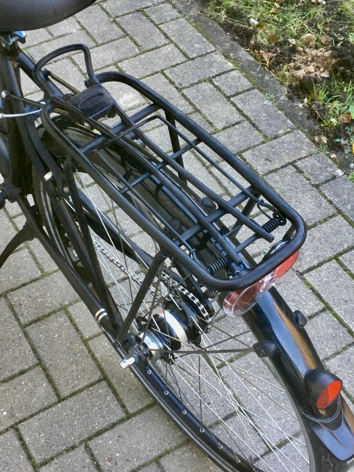

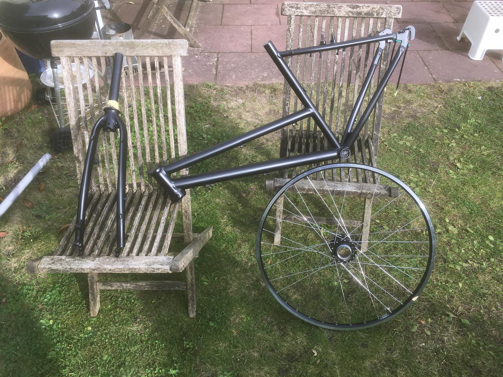

Wie ich schon schrieb: alles vergammelt - nur die Aluteile eben nicht. Den Rahmen (schwarz) habe ich schnell angeschliffen und mit einer Dose Mattlack übergeduscht, genauso Ständer und der vermackte Gepäckträger (beides vorher grundiert) - sogar das außen sehr verrrostete Nabengehäuse habe ich fein säublerlich abgeklebt und mit "Lidl Baufix Klarlack und Grundierung in Einem" besprüht.
Es gibt nicht eine hässliche Stelle, nicht einen einzigen Lackläufer. Denn wenn eigentich alles egal ist und man nicht die höchste Perfektion abliefern muß, dann sollte das eigentlich flutschen...
Das Rad hier lockt niemandem von Euch hinter dem Ofen hervor - Ich wollte nur kurz zeigen, was geht, wenn der Druck plötzlich weg ist und man einfach mal machen kann...
Edit: Sogar die Kettenlänge hat gleich gepasst, "einfach nur mit Zählen". Das Tretlager hatte gleich die richtige Breite, die Kurbel lief gleich Rund, keine Zughülle zu kurz. :-)

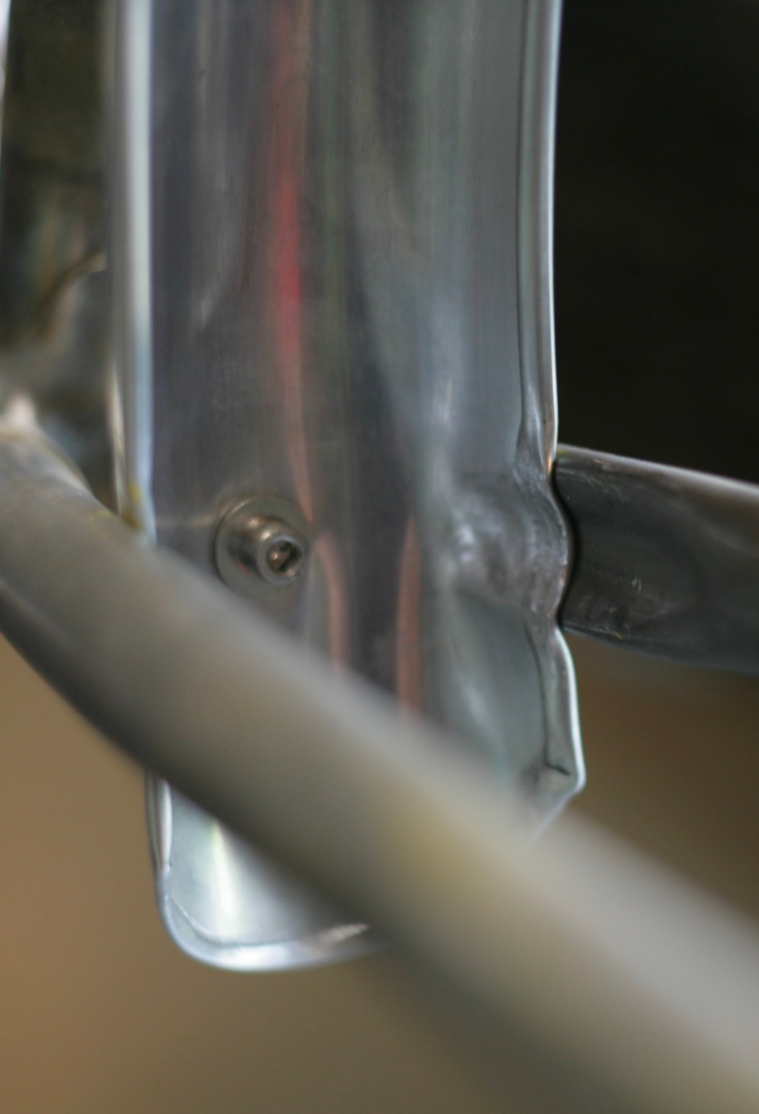

Leider muss ich die vorgesehenen Mafac Bremsen total überholen und das Zurechtdengeln des hinteren Schutzbleches an der Position der Kettenstreben stellt ebenfalls noch eine Herausforderung für mich dar.
Herr Queen, ich würde da kein Drama draus machen und gleich mal als erstes diese Liste entsorgen.
Schon alleine die Zeit welche es benötigt so eine Liste zu erstellen und zu pflegen - da haben Andere schon das halbe Radl zusammen geschraubt.
Fertiges Radl auf die Waage - aha, so viel (oder wenig, je nachdem) - und gut ist es.
