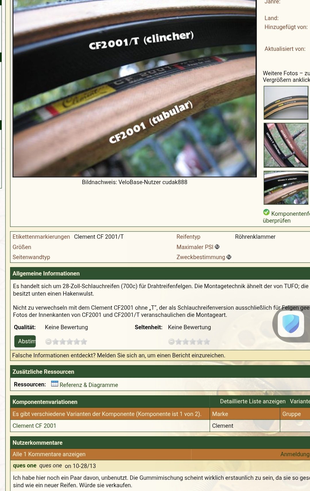

Ich dachte immer dass die Version CF2001 die Version für Schlauchreifelgen ist, sollte also dann normal verklebt werden. Die Version CF2001T wäre dann die Variante für Drahtreifenfelgen,deren Sinnhaftigkeit sich mir gerade nicht wirklich erschliesstKurze Frage zum Clemt CF2001
Verklebe ich den jetzt auf einer Drahtreifenfelge oder nicht?
Wenn ja womit?
LGbu danke!
wäre ja dusselig…“t“ wie tubular für clincher???Ich dachte immer dass die Version CF2001 die Version für Schlauchreifen ist, sollte also dann normal verklebt werden. Die Version CF2001T wäre dann die Variante für Drahtreifenfelgen,deren Sinnhaftigkeit sich mir gerade nicht wirklich erschliesst
So jedenfalls stehts auch in velobase
Liege ich da falsch bzw. Hat Jemand vielleicht einen alten Clement Katalog ?
Wenn die "mit T" Reifen für Schlauchreifenfelgen gedacht wären sähe der dann sichtbare schwarze Rand (der bei einem Clincher in der Felge verschwindet) aber ziemlich seltsam aus...wäre ja dusselig…“t“ wie tubular für clincher???
du hast uneingeschränkt recht,…MistWenn die "mit T" Reifen für Schlauchreifenfelgen gedacht wären sähe der dann sichtbare schwarze Rand (der bei einem Clincher in der Felge verschwindet) aber ziemlich seltsam aus...
Die CF2001 haben diesen schwarzen Unterbau nicht (siehe Bild oben)
Man vergleiche auch mal die beiden Reifen im Querschnitt.Der CF2001 T entspricht dem oben gezeigten Evolution . Der CF2001 hat einen eher kastenformigen Unterbau, der CF2001 T hat im Gegensatz dazu eine eher trapezförmige Unterkante zum "Einhaken" in die Clincherfelge
