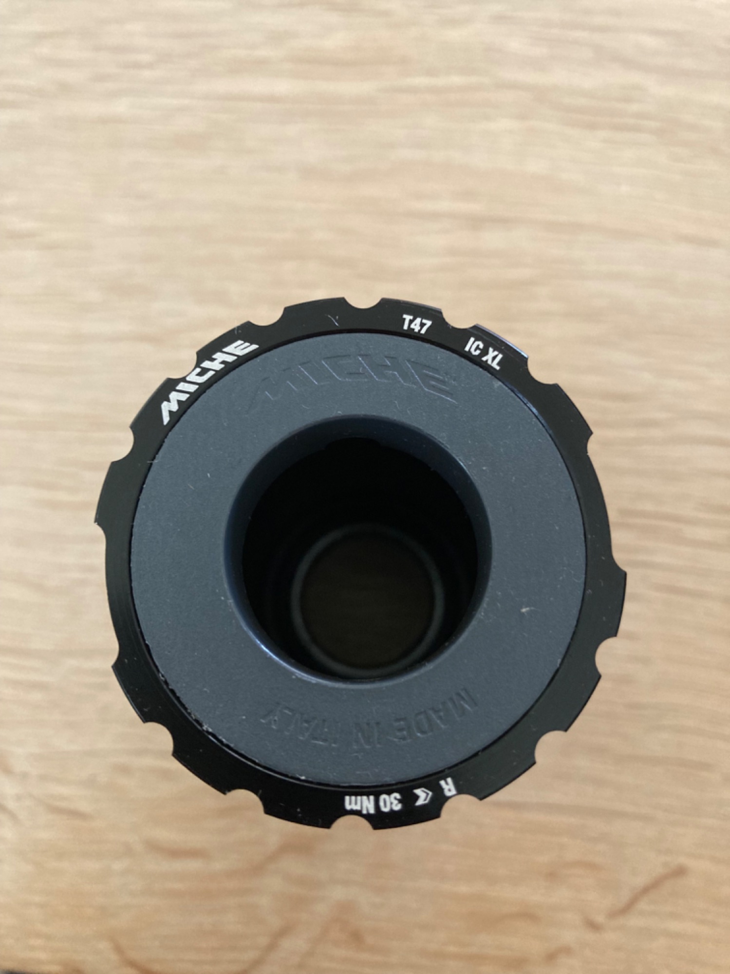

Suche ein entsprechendes BB-Werkzeug, bestenfalls mit 1/2 Vierkant um o.g. T47 Innenlager montieren zu können. Leider antwortet der Hersteller nicht auf meine Anfrage und auch der Lieferant ist ratlos (bekommt auch keine Antwort von MICHE)
Habe bereits einen Tipp aus dem Forum erhalten zu Cyclus Werkzeug. Ist aber sehr teuer und es ist unsicher, ob es passt.
Anbei ein Photo des BB, Abstand zwischen den Nuten ist 46mm.
Bin dankbar für jeden Hinweis!
Ich habe das gleiche gerade mit einem Token T47 Lager durch...Da gibt es so minimale Unterschiede seitens der Hersteller, dass für fast jedes Lager ein eigenes Werkzeug benötigt wird. Ich habe 2 bestellt, die beide nicht gepasst haben. Ich habe dann den Abstand der Kerben gemessen und bei Arcros nachgefragt, ob dieses Werkzeug passt: https://acros-components.com/innenlager/bottom-bracket-tool
Der Kundenservice da ist wirklich 1a. Ich bekam sofort eine Antwort, dass es so gerade noch so passen müsste. Es passte tatsächlich.
