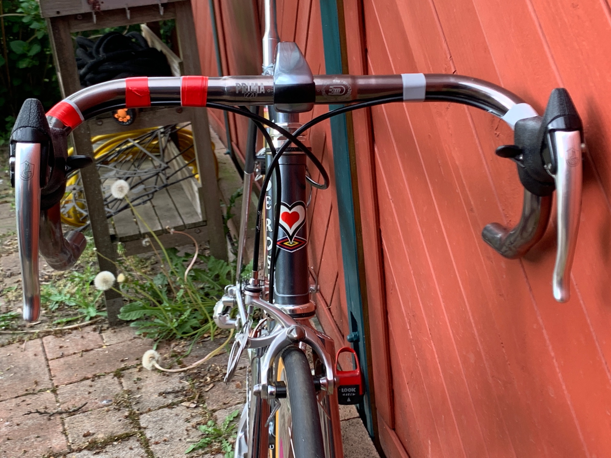

Was will man machen? An der Stelle des TEs wäre ich echt verärgert, wenn das Band von selbst wandert.
Im gut sortierten Haushalt mit Isopropanol, Bremsenreiniger, Silikonentferner, Waschbenzin und Aceton (in der Reihenfolge) scheint (mir) kein Klebrerest mehr ein Problem.
Zuletzt erschien mir Bremsenreiniger als die Allzweckwaffe. Mit Aceton muss man natürlich sehr vorsichtig sein.
Macht was ihr wollt, mit den ganzen Lösungsmitteln verteilst Du den Kleber nur...

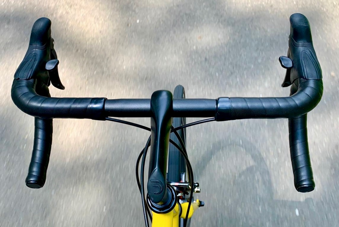

Ich habe schon X Mal Lenkerband gewickelt (mache das öfter im Laden von meinem Kumpel) und weder bei mir, noch bei einem Kunden hat sich was gelockert.
Vielleicht hatte ich auch die letzten 30x auch einfach nur Glück...
Ich hoffe, dass ich nie ein Rad von einem Teppichklebeband oder Doppelseitigem Klebeband Benutzer in die Finger bekomme, gerade Teppichklebeband ist eine absolute Sauerei...
Viel Spaß beim nächsten Lenkerbandwechsel 👍🏼

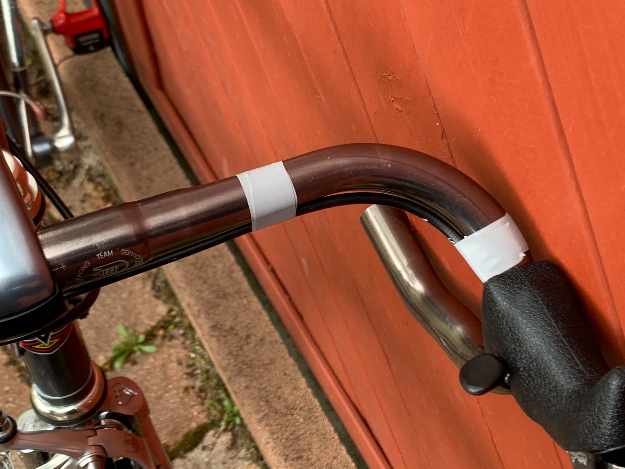

Den 10 mm breiten Streifen 1x in Längsrichtung auf die Rückseite - nicht die gesamte Lenkeroberfläche !
Wer messerrückendick Kövulfix aufträgt ist allerdings auf der sicheren Seite.
Aus meiner Erinnerung (ich habe seit vielen Jahren kein Ribbon mehr gewickelt) ist die Wicklung im gezeigten oberen Lenkerbogen etwas zu weit auseinander (also nicht eng genug), da diese Stelle am meisten "belastet" wird.
Der Zug auf das Band (beim Wickeln) sollte etwas kräftig, aber nicht zu kräftig sein.
In Längsrichtung sollten keine "Berge" und "Tãler" entstehen (wie sie bei Dir leicht im Ansatz zu sehen sind).
Dieses Band ist hinsichtlich des "Verrutschens" tatsächlich recht empfindlich.
Daher mochte ich dieses Band nie besonders.

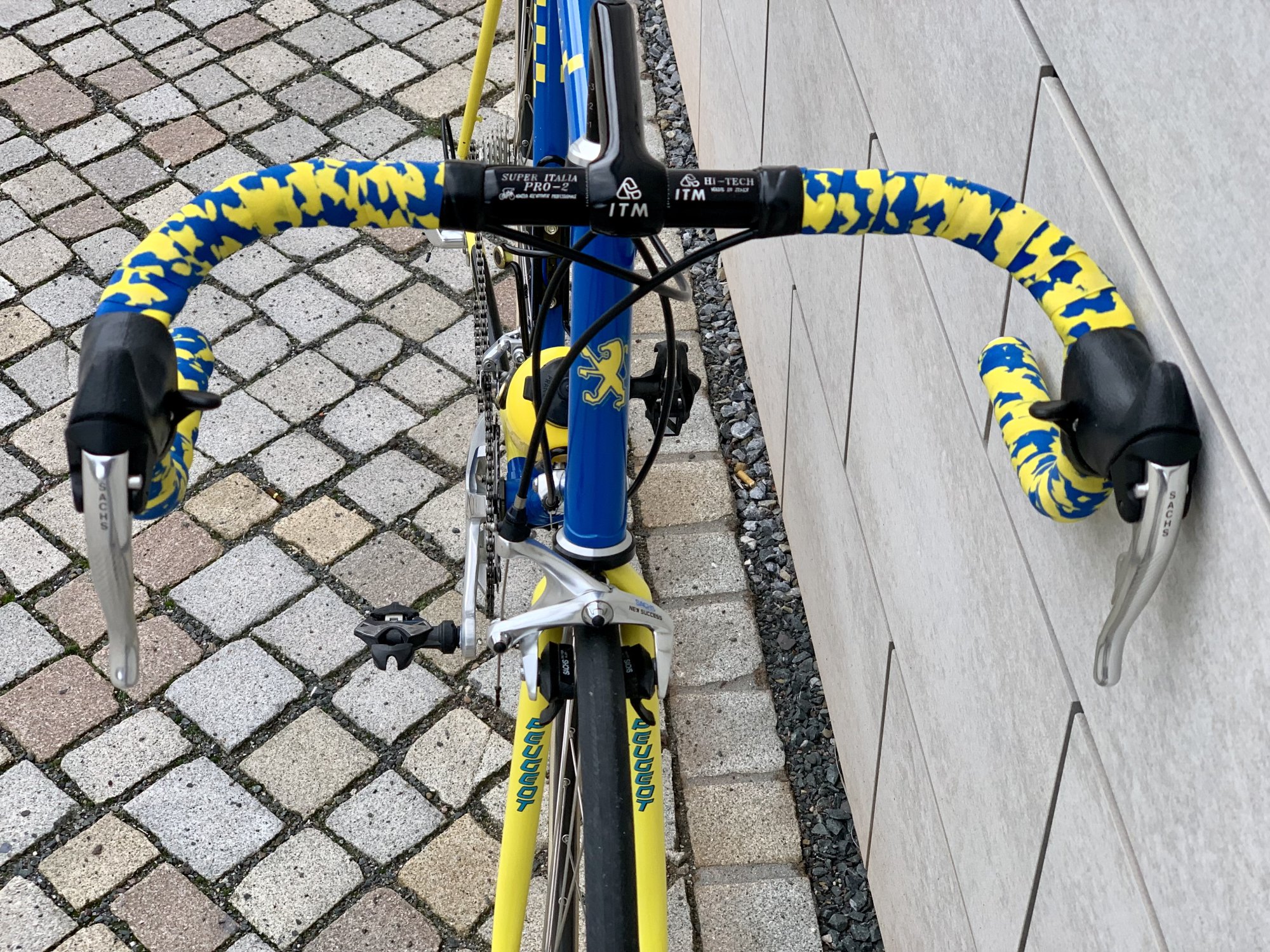

Also noch enger wickeln? 😳 Dann kommst du mit einer Rolle ja kaum aus. Was meinst du genau mit Bergen und Tälern?🤔 A
Das ist normal, hatte ich auch schon in einigen Fällen. Besonders bei dem billigen Rose-Band.
Gut, dann formuliere ich meine Frage um: gibt es eine echte und höherwertige Alternative zu dem Bike Ribbon? Ich hänge nicht an dem Band, sondern habe es als einzige Option für ein authentisches 80er/90er Jahre Lenkerband kennen gelernt😅?!
Ich verwende gern das Velox High Grip 1,5mm
Das ist ziemlich dünn, greift sich super, lässt sich top wickeln und kostet nicht viel..

Das sieht tatsächlich sehr gut aus, aber leider nicht ganz so authentisch, wie das Bike Ribbon von der Oberfläche? Etwas mit besseren Halteeigenschaften und trotzdem klassischer Optik wird es nicht geben, oder?
Dann musst du nach NOS Ausschau halten.
Ich finde das noch erträglich und es ist ein absoluter Gewinn was die Haptik angeht, finde ich jedenfalls.
