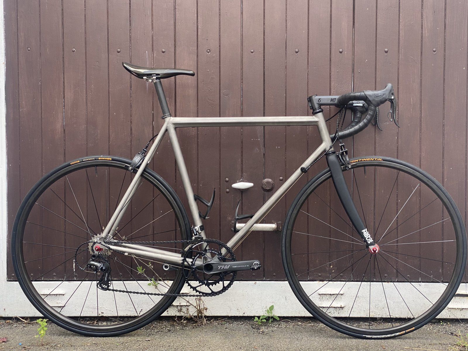

Das Colnago Master Titanio Bititan fällt schon durch sein zweiteiliges Unterrohr auf. Das war auch der Grund für Forumsnutzer Goderian, ein defektes Titanio Rahmenset zu erwerben. Repariert, um das grelle Lackkleid erleichtert und fast ohne Stahlteile zusammengestellt, kommt es jetzt auf 6,25 kg und soll sich nächstes Jahr bei Rad am Ring beweisen. Viel Spaß mit diesem Renner der Woche.

Das Rahmenset hab‘ ich mir während meines Studiums gekauft. Ich konnte davor mit Colnago nicht so viel anfangen, nachdem ich aber eines mit zwei Unterrohren im Forum gesehen hatte, war es um mich geschehen, und ich packte die Gelegenheit beim Schopfe, als mir ein Freund das Set anbot – für kleines Geld, da es einen Riss in der Schweißnaht zwischen dem Sattelrohr und dem Tretlagergehäuse hatte. Danach stand der Rahmen lange auf dem Schrank und im Karton, bis ich dieses Jahr dann den Aufbau angegangen bin, während Corona. Ich verbinde Titan immer mit Leichtbau, daher war das Ziel klar.

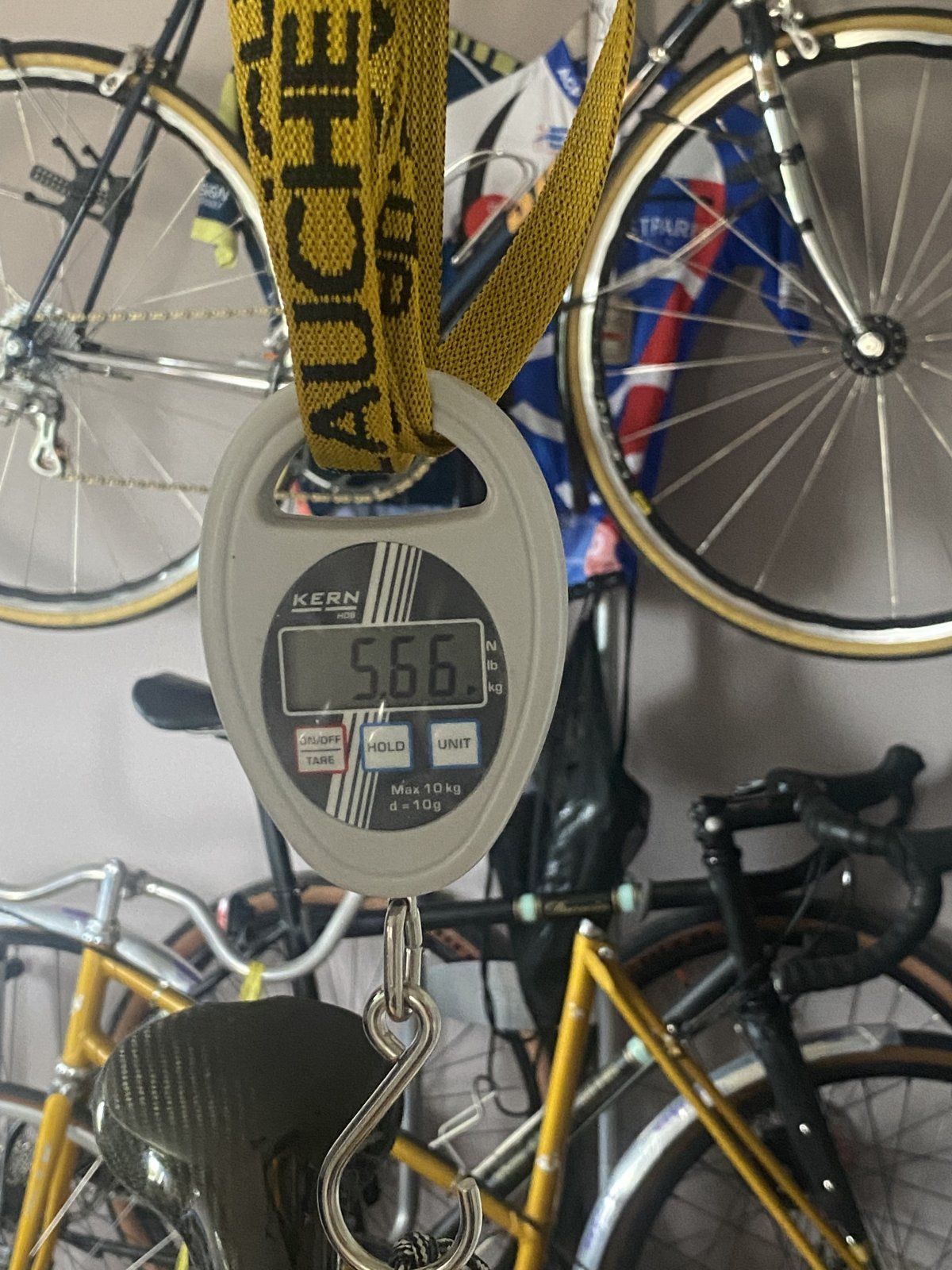

Es ist genau so, wie ich es mir vorgestellt habe! Fast kein Teil ist unberührt geblieben. Stahl ist bis auf die Federn und die Mechanik der Ergopower Schalthebel nicht enthalten. Bis auf die Kurbel und den Vorbau ist jedes Teil verändert beziehungsweise erleichtert worden.
Bleibt jetzt alles so oder wird es weitere Ausbaustufen geben?
Eigentlich wollte ich nur auf 6,8 kg kommen, das hat sich dann etwas verselbständigt. Es wird erstmal so gefahren, aber die 5 vor dem Komma ist bereits im Hinterkopf :).
Was wiegt Dein Renner der Woche?
Auf der geeichten Waage 6,25 kg im Rennsetup mit Pedalen.

Technische Daten: Colnago Titanio Master Bititan, 56, Titan
Rahmen: Colnago Titanio Master Bititan, 56, Titan
Gabel: Colnago Flash, Carbon mit Aluschaft
Schalthebel: Campagnolo Record 10 Fach
Umwerfer: Campagnolo Record Titanium
Ritzelkassette / Abstufung: Campagnolo Ultradrive Ti 11/23
Tretkurbel / Abstufung / Innenlager: THM Clavicula SE 50/34 THM Keramikhybrid
Pedale: Speedplay Zero Titanium
Kette: KMC X10 SL DLC
Bremsen: Campagnolo Skeleton Superrecord
Laufräder: Campagnolo Hyperon Ultra mit Keramiklagern
Reifen: Continental Supersonic 20/23
Sattel / Sattelstütze: AX Lightness Phönix / Campagnolo Record Carbon
Vorbau / Lenker: Deda Superleggera RS, 90 / Deda Superleggera RS 400
Lenkerband: Deda
Sonstiges: Sattelklemme und Umwerferschelle von Darimo, Spanner und Flaschenhalter Tune
