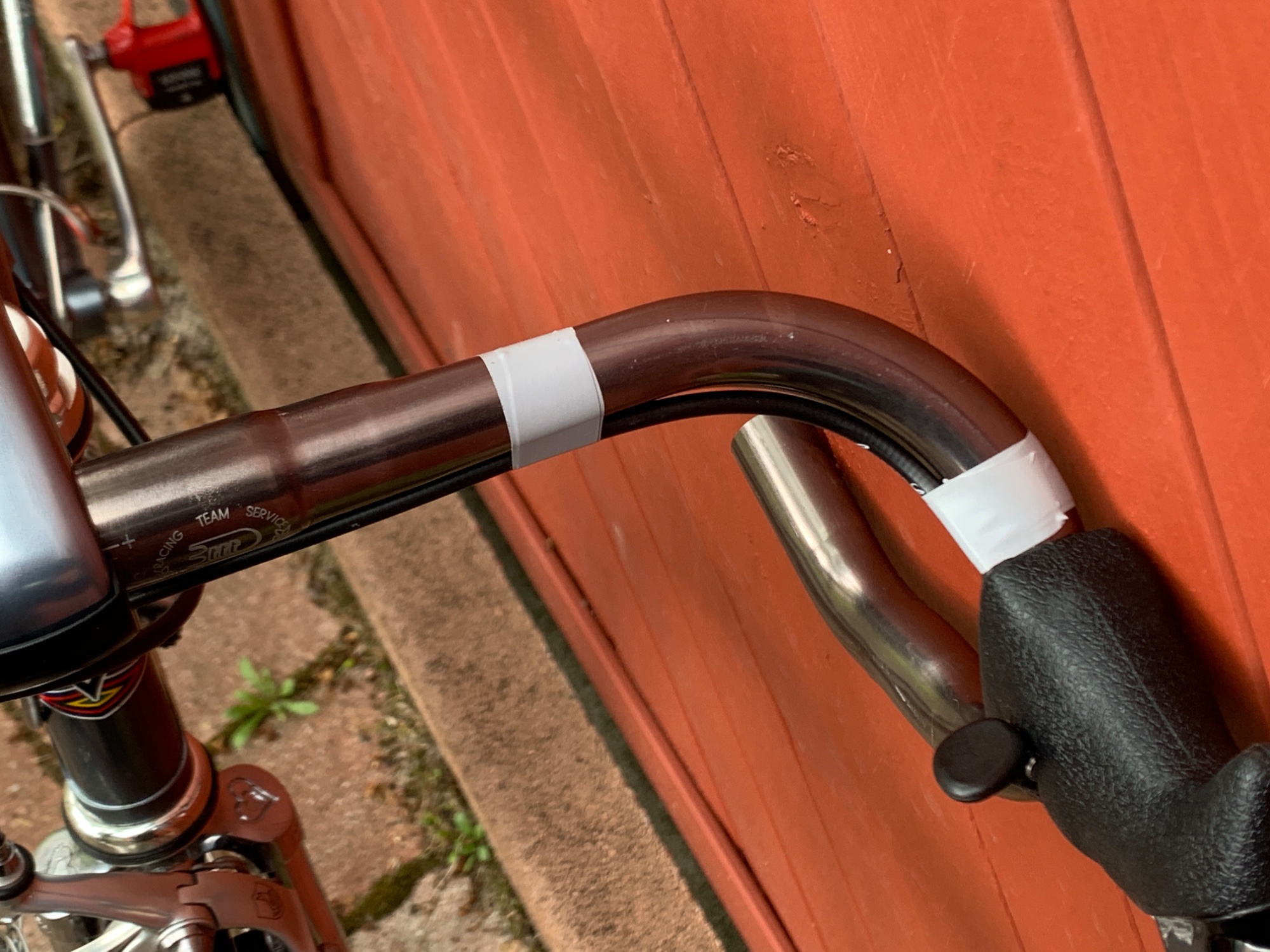

Am schönsten sieht es aus, wenn beide Hüllen vorne verlegt werden, natürlich im obigen Fall blöd, wenn der Lenker extra hinten auch eine Rille hat.
Also bei den Ergos die ich an meinem Studi-Rad verbaut habe, war das an den Ergos allerdings auch vorgesehen, dass man beide Züge vorne verlegen kann. Das sind ja jetzt die Spitzhöcker der 1. Generation. Ich habe mir das angeschaut. Das sieht jetzt nicht so aus, als wäre es problemlos möglich, den Schaltzug quer rüber in die vordere Rille zu legen, oder?
Es gibt Ergos, die haben 2 Varianten zur Schaltzugverlegung.
Die aller1. Genetration hatte das wohl noch nicht, so dass die Lenkerhersteller Lenker mit Rille vorne und hinten herstellen mussten.
Die sehen auf dem Bild verrutscht aus. Die sind aber eigentlich genau drin.
Diese Erfahrung habe ich von den Ergopoer Hebeln späterer Generation übernommen und die Züge deshalb mit etwas mehr bedacht gekürzt. Beim den späteren Ergopowern hatte ich allerdings alle Züge in einer Rille verlegt, daher der Unterschied.

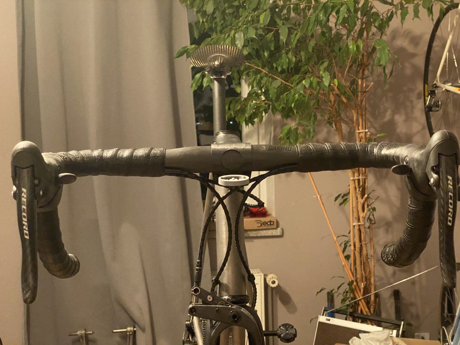

Ich bin relativ Ergopower-Unerfahren. Ist die Zugverlegung so in Ordnung? Der Schaltzug links fehlt noch.
Anhang anzeigen 1615478Anhang anzeigen 1615479Anhang anzeigen 1615480Anhang anzeigen 1615481Anhang anzeigen 1615482
Mich stört nur, dass der rechte Schaltzug am Rahmen schleift. Wenn ich den weiter kürzen würde, würde dies allerdings dafür sorgen, dass beim Einschlagen des Lenkers der Zug zu kurz ist. Ich würde einmal um die Absegnung der Verlegung von den alten Hasen bitten, bevor ich nach der Probefahrt wieder alles zerlegen muss.

ich hatte mir das bei den Pro mechnikern abgeschaut erst hinter bremse dann vorder bremse und danach die schaltung vor den Bremszügen liegend verkabeln. man kann kreuzen doppelt vorm Steuerrohr oder einmal am Steuerohr und dann unter dem Unterohr nochmal. muss aber nicht!

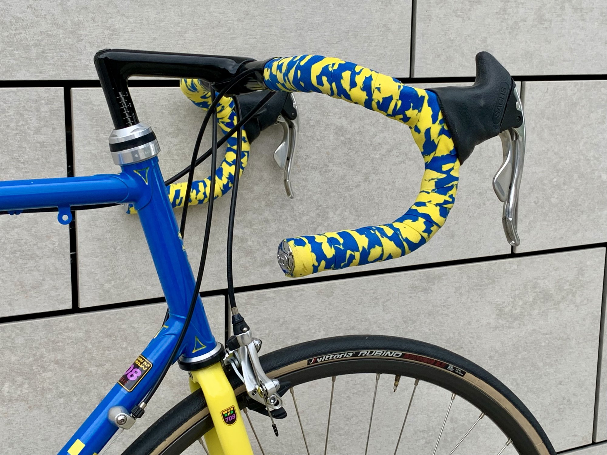

Mich stört nur, dass der rechte Schaltzug am Rahmen schleift. Wenn ich den weiter kürzen würde, würde dies allerdings dafür sorgen, dass beim Einschlagen des Lenkers der Zug zu kurz ist. Ich würde einmal um die Absegnung der Verlegung von den alten Hasen bitten, bevor ich nach der Probefahrt wieder alles zerlegen muss. ...
Ich verlege die Seilzüge nur noch "italienisch", d.h. der linke Schaltzug rechts am Steuerrohr vorbei und auf der anderen Seite entsprechend umgekehrt. Dann die Schaltzüge unter dem Unterrohr kreuzen. Das vermeidet den Kontakt der Außenhüllen mit dem Steuerrohr, und durch die etwas größeren Radien wird die Reibung der Schaltzüge minimiert ---> bessere Funktion !
Bedenke auch, daß das Lenkerband nochmals die Außenhüllen etwas "verkürzen" kann, wenn nämlich die "Austrittsstellen" am Lenker durch das Lenkerband "angepreßt" werden. Da ist dann manchmal der eine oder andere Bremszug etwas zu kurz... .

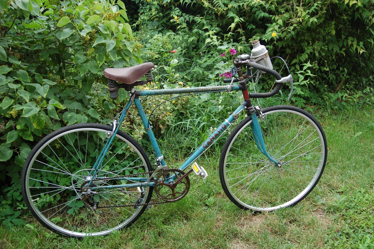

Ich habe mein Canasso aus dem gleichen Grund lediglich mit (AURO classic Nr. 971-) Hartwachs behandelt. Zwei Schichten mit 24 Stunden Zwischentrocknen und das Ganze bei sehr gut Wärme.
Vorher Rost so gut es ging mit dem Glasradierer entfernt resp. wo's nicht drauf ankam mit Brunox behandelt.
Hält halt nicht für "ewig", muß ständig beobachtet und ggfs. nachbehandelt werden, je nun.
Gruß aus dem Wein/4, André.
Wenn ich das nächste Mal vorbeikomme, dann machen wir mal eine "Bastelstunde". :) Habe hier auch noch ein Rad, das partout nicht
Das machen wir so! Hast du von deiner Verlegung mal ein Bild vielleicht bitte?
