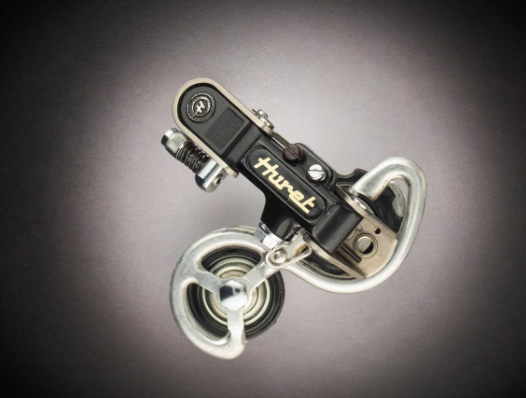

Wie war das nochmal ? Kann ich ein Huret Success Titan Schaltwerk an ein Campa-style Schaltauge ohne weiteres montieren oder brauche ich einen Spezial-Adapter ?
Danke !
Bildquelle : Disraeligears
Du benötigst dafür einen bestimmten Anschlag (also eine Art Adapter).
Ich kann Dir am Handy das passende Bild dazu jedoch nicht heraussuchen und zeigen.
Sieh einfach mal selbst in einem Huret Katalog aus den 70er Jahren nach (online natürlich).

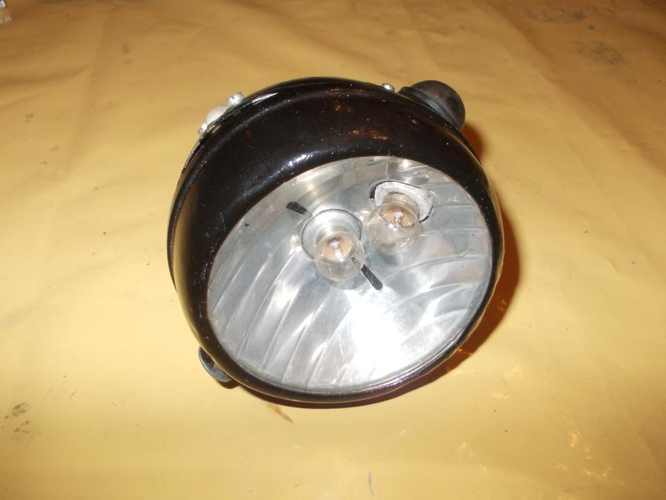

Guten Morgen,

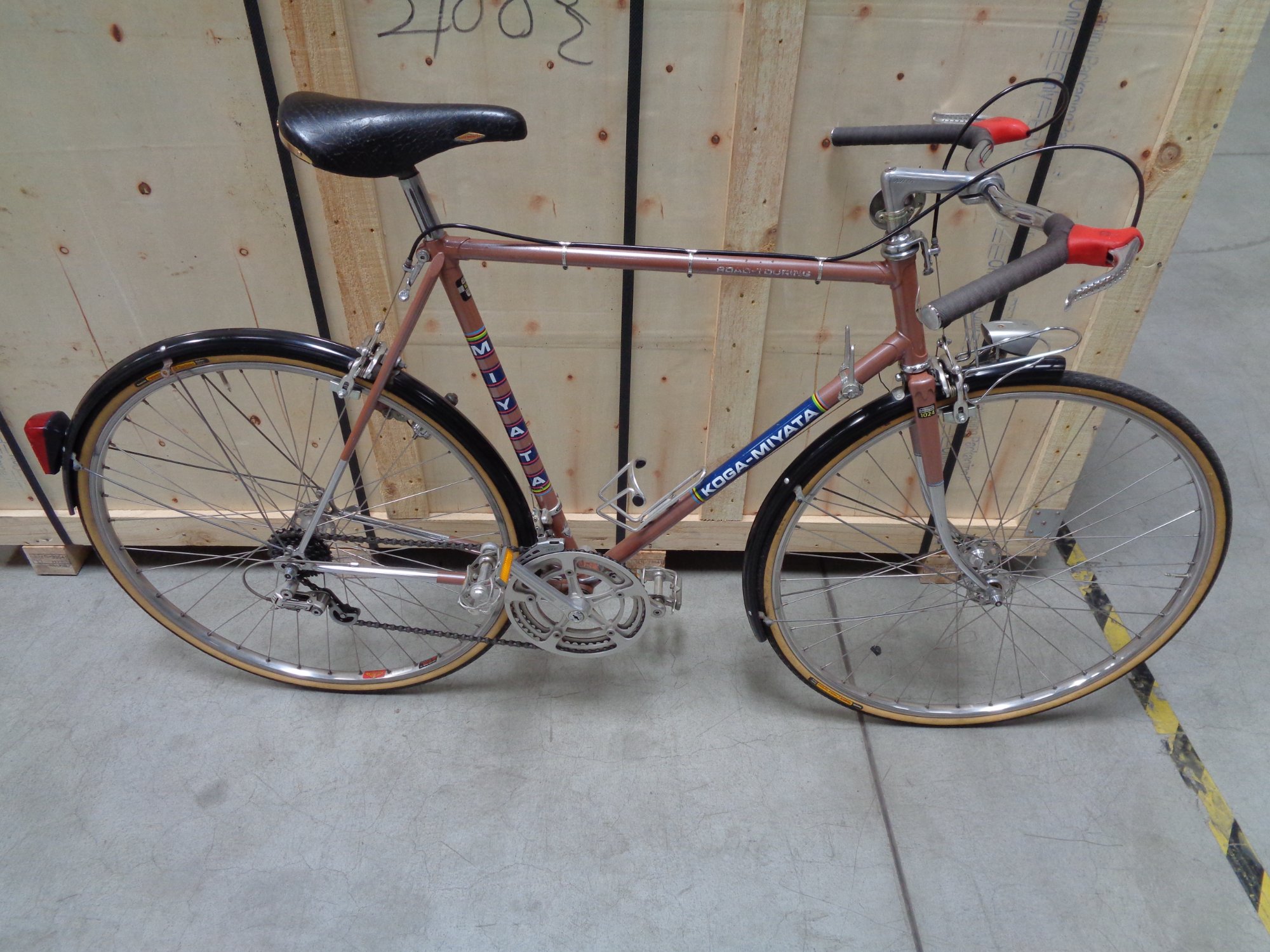

ich habe mir vor Ostern ein ´77er Koga Road Touring gekauft und würde gerne das festverbaute Licht behalten und updaten. Nun zu meiner Frage:
Sind 6V 3W LEDs heller als entsprechende Glühbirnen?
keine Sorge, der Lenker wird gegen einen Nitto B-135 AA getauscht.
