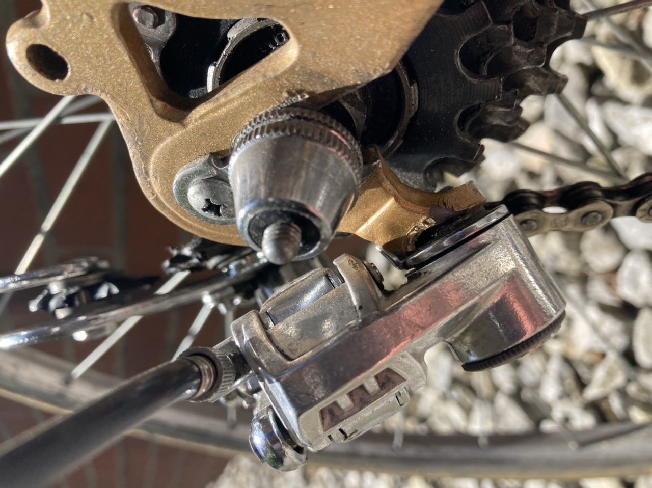

Moin, mein Sohn ist mit seinem Alltags-Miyata gegen seitlich in einen Lampenpfosten gefahren. Dabei hat’s die Schaltung sowie das rechte Ausfallende erwischt und verbogen. Meine Frage ist nun ob man so etwas wieder hinbiegen kann/darf und wenn ja wie am besten oder ob ich davon lieber die Finger lassen soll? Irgendwelche Ratschläge? Viele. Dank im Voraus.
Anhang anzeigen 1087228Anhang anzeigen 1087229
PS: entschuldigt dass es die Bilder 90 grad gedreht hat, weiss nicht warum.
Es gibt dafür ein extra Richt-Werkzeug; liegt bei mir im Keller.
Im Prinzip ist das nichts res als ein Hebel, der am Ende quer einen Bolzen mit entsprechendem Gewinde hat, um in das Schaltauge eingeschraubt zu werden. Der Hebel hilft nicht nur beim zurecht biegen, sondern ermöglicht auch die Kontrolle, ob das Auge wieder gerade steht. Der Hebelarm lässt sich im eingeschraubten Zustand um 360° drehen. Ist der Quer-Abstand zur eingebauten HR-Felge über die ganze Umdrehung gleich, so steht das Schaltauge wieder gerade.
Das funktioniert sehr gut bei einem leicht verbogenem Schaltauge.
Aufpassen (und eine andere Methode anwenden) sollte man wenn das Schaltauge stark abgeknickt ist und somit evtl. das Gewinde schon etwas oval verzogen ist. Dann lieber das Schaltauge im Schraubstock fixieren und versuchen mit dem Rahmen als Hebel zurückzubiegen. Feinausrichtung dann wie von dir beschrieben, evtl. vorher Gewinde nochmal nachschneiden. Je größer die Verbiegung desto größer das Risiko, dass es beim Richten bricht, aber das ist wohl eh klar.
