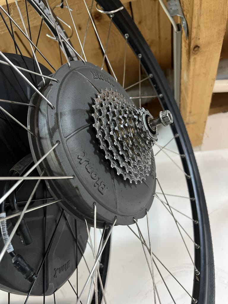

Hallo beisammen.
Mein Schwiegervater hat folgendes Laufrad im Zulauf. Und fragt mich nun nach einem „schraubkranz“. Aber ich zweifele, dass da mit 9 Ritzen ein schraubkranz verbaut ist. Weiß jemand was da verbaut ist?

Was ist denn das Schwarze da, wo BionX draufsteht?😂

Anhand der eigenartigen Kontermutter (das Teil, welches ganz außen am Zahnkranz mit den vier Nuten zu sehen ist), würde ich auf eine Kassette (und keinen Schraubkranz) tippen, aber keine Ahnung, von welchem Hersteller.

Ich denke das ist ein Radnabenmotor und die gibt es wirklich mit 9er Schraubzahnkranz und natürlich Starrachse .
Der Verschlussring aussen mit den Nuten drin ist bei solchen Kränzen das normale , da wird nicht mehr das äussere Ritzel draufgeschraubt sonder so eine Nutmutter , auch Kränze mit nur 6 / 7 / 8 Ritzeln haben das von Fa. Sunrace oder Pieper z.B.
In ebay kann man die einfach finden .
Bitteschön...

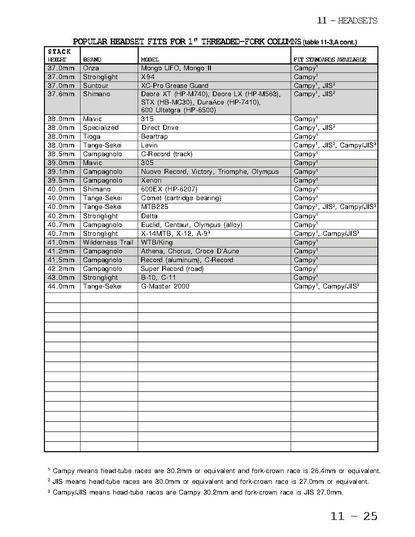

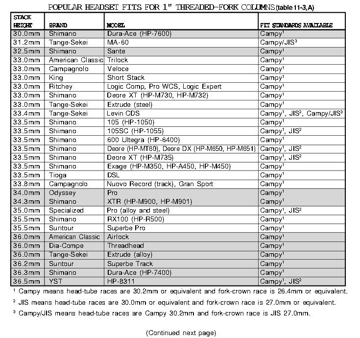

Mit "600er" (eine Baureihe des Herstellers Shimano mit verschiedenen Steuersätzen) oder "Tange" (Hersteller ohne Angabe eines Modells) kann man nichts anfangen.
Jedes Modell hat eine eigene Stapelhöhe/"Stack".
"Nicht hoch" ist relativ.
Beim vorhandenen Steuersatz nachmessen.
Ein Tange Falcon sieht klassisch aus, ist preiswert und baut mit 35,3mm nicht allzu hoch.
https://www.rosebikes.de/tange-cart...MIxLm2tu_k9wIVy-N3Ch0dlAQhEAQYAyABEgLr9vD_BwE
