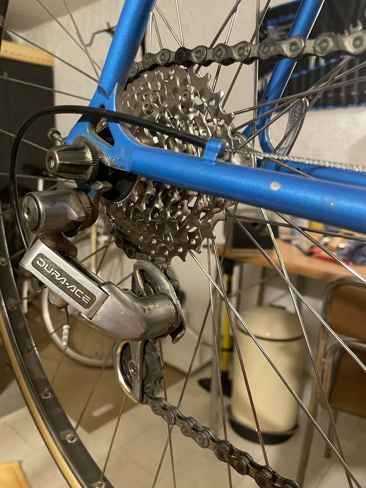

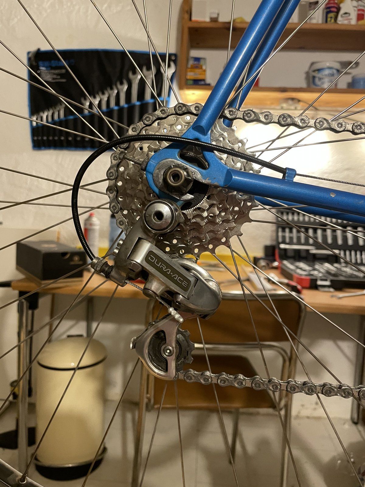

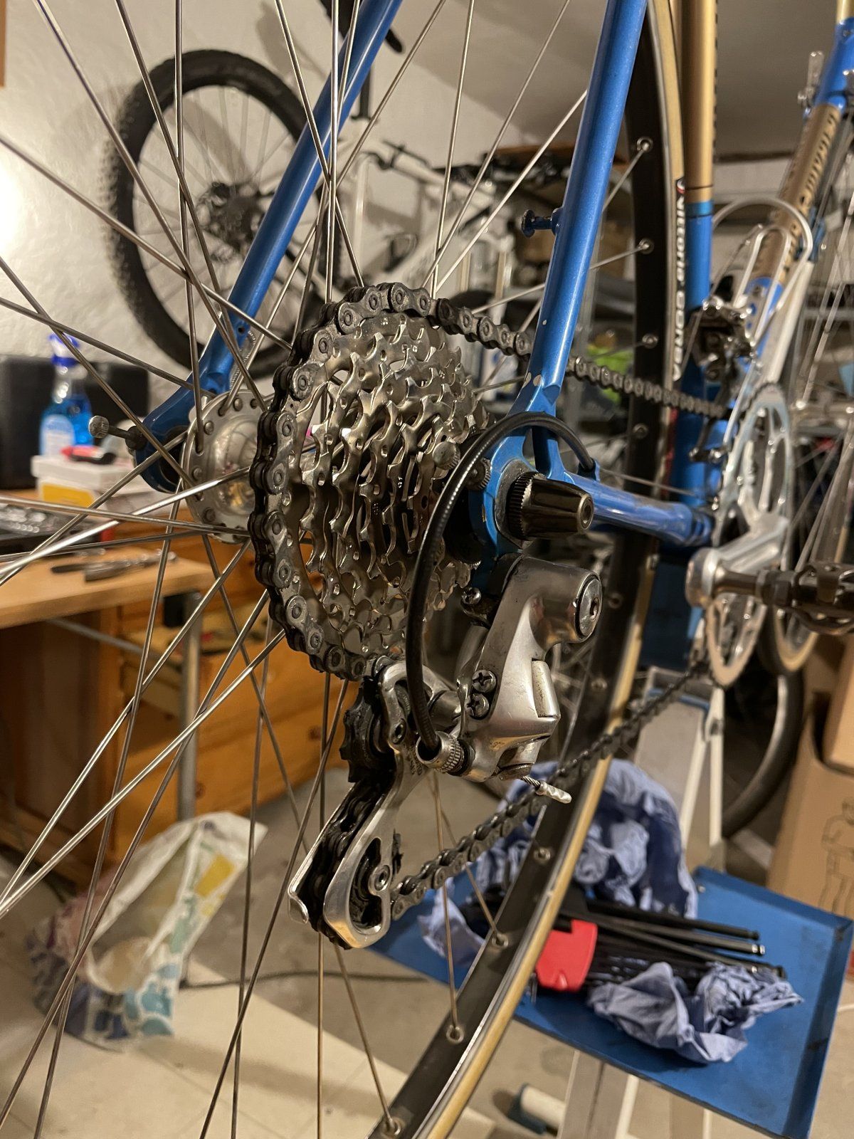

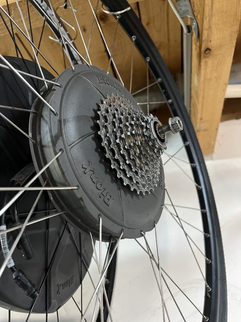

Hallo beisammen.
Mein Schwiegervater hat folgendes Laufrad im Zulauf. Und fragt mich nun nach einem „schraubkranz“. Aber ich zweifele, dass da mit 9 Ritzen ein schraubkranz verbaut ist. Weiß jemand was da verbaut ist?
( er hat nur das eine Foto)
Dieser Motor (für KTM produziert, Modelljahr 2013) hat Schraubkranzaufnahme. Kränze gab es von Sunrace, auch in 10-fach.
Der D-Motor dahinter hat 10fach-Kassettenaufnahme.
Vor ein paar Jahren hatte ich hier Schraubkränze in 9- und 10-fach angeboten. Interesse exakt 0.
Übrigens war bei den späteren Kassettenmotoren ebendieser Rotor die Schwachstelle. Die Freiläufe sind oft sehr schnell verschlissen. Austausch der Rotoren war nicht vorgesehen (die Amerikaner legen eben viel Wert auf "Wartunxfreiheit"). Wir haben sie in der Werkstatt jedoch trotzdem viele ausgetauscht. Manchmal ginx auch schief: der Tretsensor war mit einer Art Gummimasse eingedichtet, die auch am Kassettenkörper geklebt hat. Wenns mehr am Körper als auf der Axe gehaftet hat, dann ist der Sensor abgerissen - neuer Motor fällig.
Übrigens war bei den späteren Kassettenmotoren ebendieser Rotor die Schwachstelle. Die Freiläufe sind oft serh schnell verschlissen. Austausch der Rotoren war nicht vorgesehen (die Amerikaner legen eben viel Wert auf "Wartunxfreiheit"). Wir haben sie in der Werkstatt jedoch trotzdem viele ausgetauscht. Manchmal ginx auch schief: der Tretsensor war mit einer Art Gummimasse eingedichtet, die auch am Kassettenkörper geklebt hat. Wenns mehr am Körper als auf der Axe gehaftet hat, dann ist der Sensor abgerissen - neuer Motor fällig.
Ach herr je. Mal sehen, was da auf unsere Beziehung zukommt :D
ich hab ihm erstmal einen shimano 600er in 6 fach bereitgelegt... ich muss mir das dann mal anschauen.

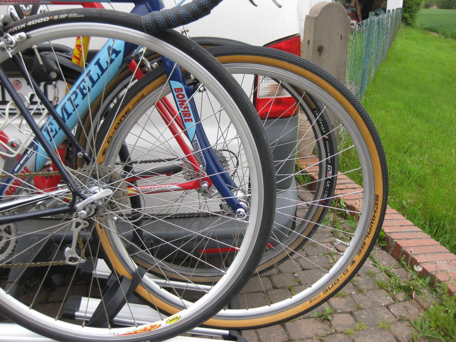

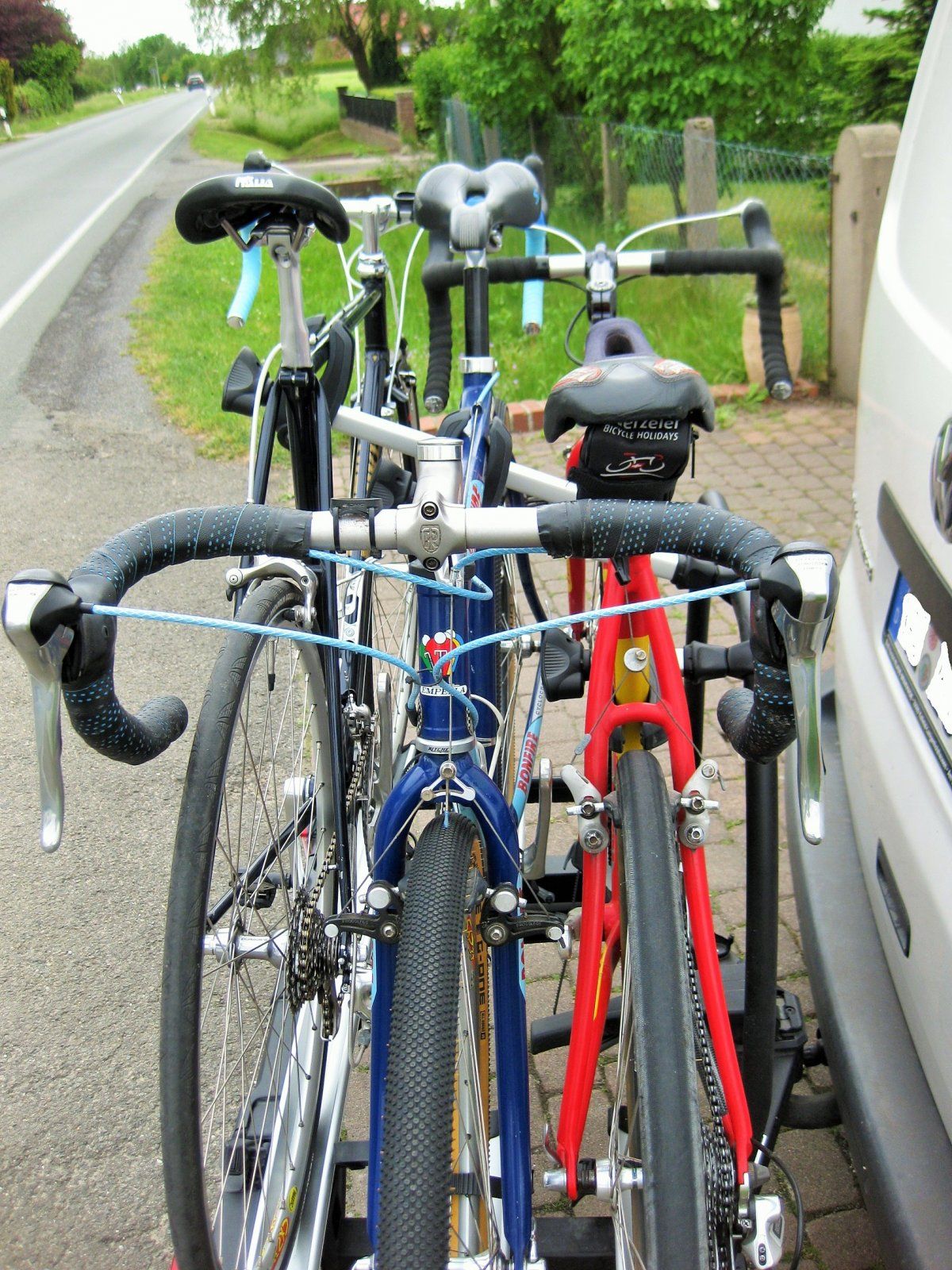

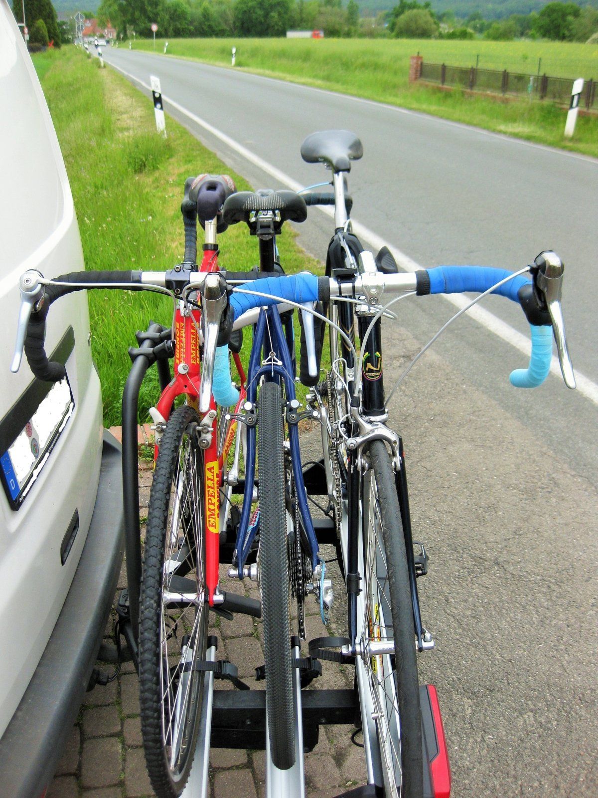

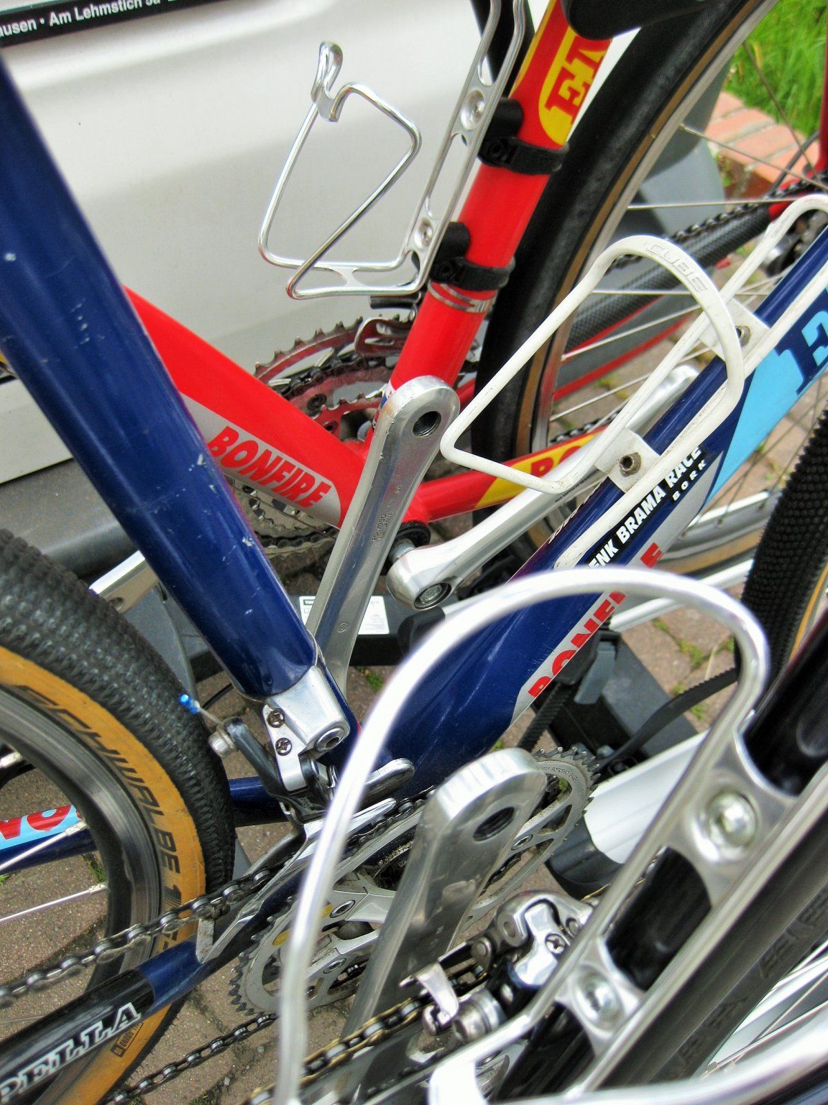

So geschafft , drei Rennräder transportieren auf der Anhänger-Kupplung.
An die unter uns mit Anhängerkupplungs-Heckträgern für den Rad-Transport. Ich habe den Dreifach-Träger Thule VeloSpace XT3.
Es geht bei mir um die Herausforderung , auf dem Thule Träger drei Rennräder kollisionsfrei untereinander und fahrsicher zu befestigen . Das nicht nur "im Stand" , sondern auch so , dass während der Autofahrt keine Berührungen der Räder untereinander bei Schlaglöchern , beim Bremsen etc. erfolgen .
Das generelle Platzproblem ist es , dass der Montage-Abstand der Räder untereinander nur je 18cm beträgt.
Es sind bei dieser Enge drei Rennräder nur möglich , wenn....
  • die innenliegenden 4 Pedale aller drei Räder abgeschraubt werden .
  • die drei Räder seitlich so deutlich gegeneinander versetzt werden , dass die ausladenden Rennlenker und die Sättel nicht kollidieren.
  • je nach Rahmenhöhe und Rahmendurchlass der einzelnen Rennräder genug Freiraum für die Thule-Haltearme geschaffen wird . Dazu muss man halt die Reihenfolge der Rennräder innen/mittig/außen austesten , bis es passt .
Kurz mal so auf "die Schnelle" geht das nicht . Drei Räder zu transportieren lohnt sich wohl nur auf langen Urlaubsreisen etc. . Am Start und Ziel müssen wie gesagt die vier Pedale de-/montiert werden . Vom Träger runter nehmen und ratzfatz losfahren ist also nicht möglich .
Siehe Bilder . Es geht eng zu. Ich verwende generell zur Sicherung und Scheuer-/Kollisions-Sicherung immer einige Isolierungs-Schaumgummi-Schläuche für Heizungsrohre aus dem Baumarkt . ( sind auf den Bildern nicht gesteckt ).
Bei den Kurbeln wird der Abstand untereinander so richtig eng . Da muss man Platz und Freiräume austesten.
Damit Sättel , Rennlenker oben und die Schnellspanner-Achsen unten nicht kollidieren , müssen die drei Rennräder seitlich so auf den Schienen verschoben werden , dass ausreichend Zwischenräume von Rad zu Rad möglich sind . Siehe dazu den unterschiedlichen Stand der Laufräder auf dem 4. Bild.
Um es klar zu sagen : unter einer halben Std . geht das alles zeitlich nicht . Ideal wäre es , nur zwei Räder zu montieren und das dritte Rad innen im Auto unterzubringen . Aber wenn innen im Auto kein Platz ist , dann halt so wie beschrieben außen auf dem Thule .
Es funktioniert mit dreien aber es ist keine "Wochenend-Freizeit-mal so eben"-Lösung . Viel Spaß .
Anhang anzeigen 1088104Anhang anzeigen 1088105
