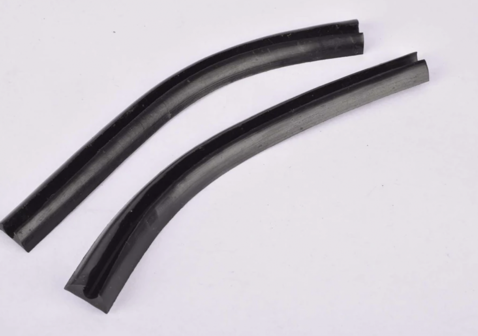

Ich habe zwei Fragen:
Ich habe nicht viel Plan von aero-verlegten Zügen deshalb; ich kann doch mithilfe dieses Führungskunststoffes (siehe Foto) an einem runden Lenker ohne Vertiefung die Bremszüge verlegen oder nicht?
Quelle: https://www.velosaloon.com/products...opbar-brake-cable-guide-for-aero-brake-levers

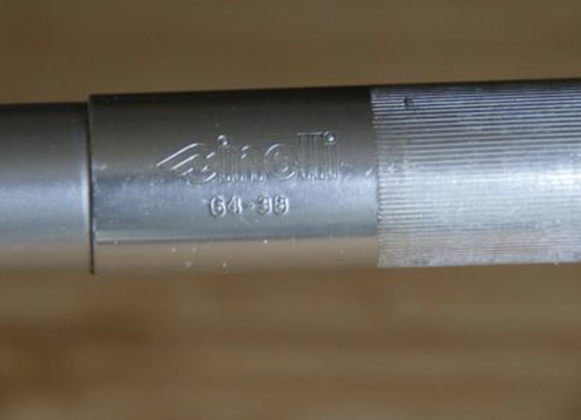

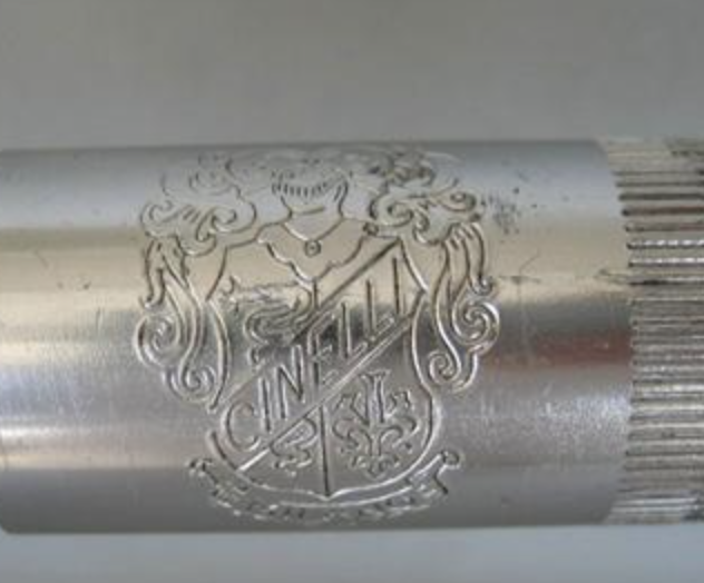

Wann hat Cinelli die Gravur auf dem Lenker von dem Ovalen Logo in das winged-C Logo verändert? Siehe Fotos von Velobase:
Anhang anzeigen 1088540Anhang anzeigen 1088541
Danke und lg

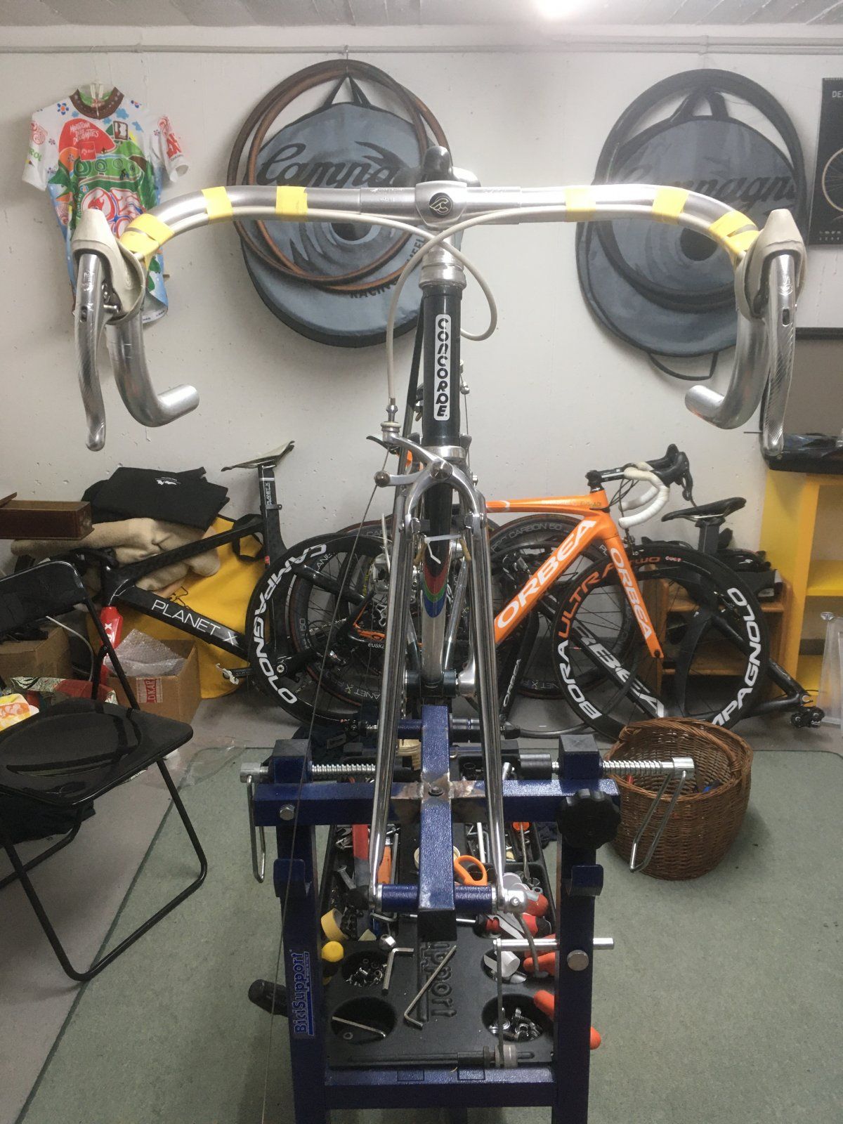

#1 die Überzüge kannst du getrost weglassen, machen den Bügel nur unnötig dick. Du verlegst den Zug wie es dir paßt und sicherst ihn mit Isolierband. Dann wickelst du dein Lenkerband drüber.
hier in etwa so ... alternativ kann man die Aussenhüllen auch hinten am Lenker verlegen, wie man eben will
Vorne ist allerdings die üblichere Methode
Danke. Dann nehme ich den Cinelli Bügel, der rumfliegt und Wickel das wie von dir beschreiben. Super. 😇
noch eine kleiner Tipp - falls Du vor hast das ganze mit einem hellen Benotto oder ähnlichem zu wickeln dann macht es Sinn ggf. a) helles Klebeband und damit es dann nicht durchscheint b) eventuell die Aussenhüllen am Lenker komplett mit Klebeband über kleben dann sieht es am Oberlenker gleichmäßig aus
Oder Löcher bohren und komplett unter Putz... Zum fixieren geht Tesa, ist transparent, vielleicht dann auch transparente Zughüllen, natürlich nur bei Benotto
Danke. Also ich wollte eigentlich gelbes Bike Ribbon nehmen. Das sollte ja eigentlich keine Probleme bereiten. Ich schaue mal, was ich da verwende.
LG
