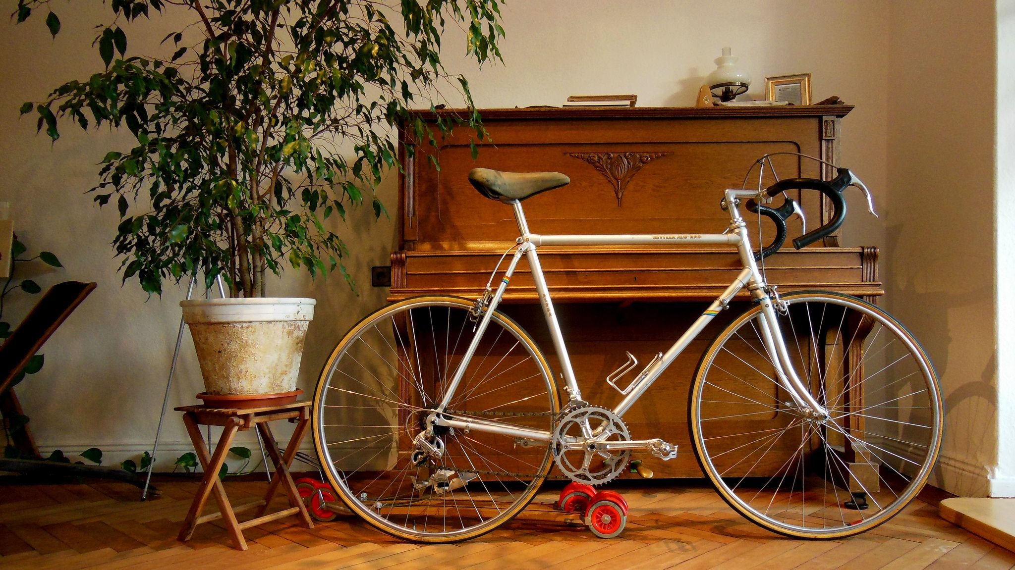

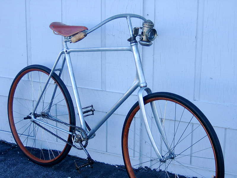

    Ich nehm's Lämpchen und die aero fork sowie integrierten Steuersatz--- :dope:

    Das ganze Rad ist wirklich geil und seiner Zeit über 100 Jahre voraus.Das High Light ist für mich auch die Gabel.Ich frage mich aber warum die damals so weit nach vorn gesessen haben?Der Sattel steht ja über'm Tretlager.

    Das muss nicht unbedingt der originalen Konfiguration entsprechen, der Sattel ist ja eindeutig falsch an dem Rad und er ist m.A. nach viel zu kurz, frühere Rennsättel waren oft *erheblich* länger gebaut so dass man variieren konnte beim Sitzen.

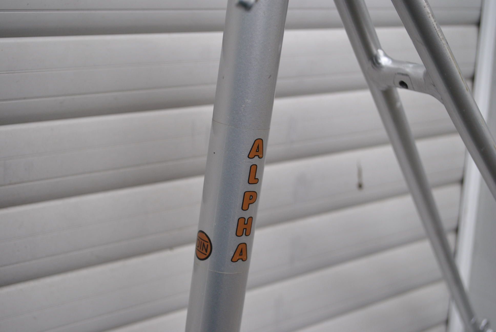

    Komischerweise ist mir das Strato ästhetisch und technisch eher ein Dorn im Auge. Weder gefallen mir die albernen tropfenförmigen Rohre, noch kann ich mich an das unschön geschweißte Tretlagergehäuse gewöhnen, das in seiner kruden Art unangenehm an das "Alu-Rad 2600" erinnert, wobei ich sagen muss, dass mir das 2600 gerade wegen seiner unbeholfenen und unverblümten Schrägheit schon fast wieder gefällt:
    Im besten Sinne stilistisch rein und in sich geschlossen ist bei Kettler allein das Alpha. Alle Muffen sind, so der Katalog von 1983, "verschraubt, verklebt, verpresst", und nicht eine einzige hässliche Schweisswurst lässt sich finden, auch nicht am Tretlagergehäuse.
    31678729750_f57008e99d_k.
    Siehe auch hier: http://forum.tour-magazin.de/showth...-Kettler-quot-RR-Rahmen&p=5426020#post5426020
    Zudem gilt das Alpha als das robustere Rad. Immerhin wird es von einem Nutzer als unzerstörbar gelobt, und 1983 wurde Frank Ommer Amateur-Crossmeister auf einem Alpha.

    Am Alpha ist der Bremssteg eingeschweisst:
    Ansichtssache gefällt das.

    Wo du recht hast, hast du recht. I stand corrected. Es ist eben doch nichts perfekt. Schäbiger Bremssteg, aber insgesamt doch ein feines Rad.
