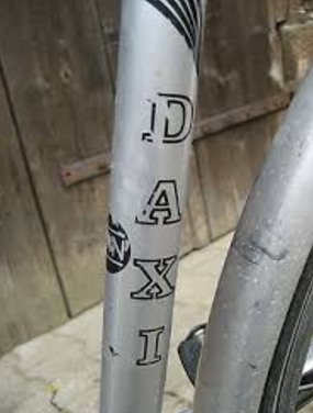

Eines der erfolgreichsten Fahrradmodelle der Firma Kettler hieß "Daxi".

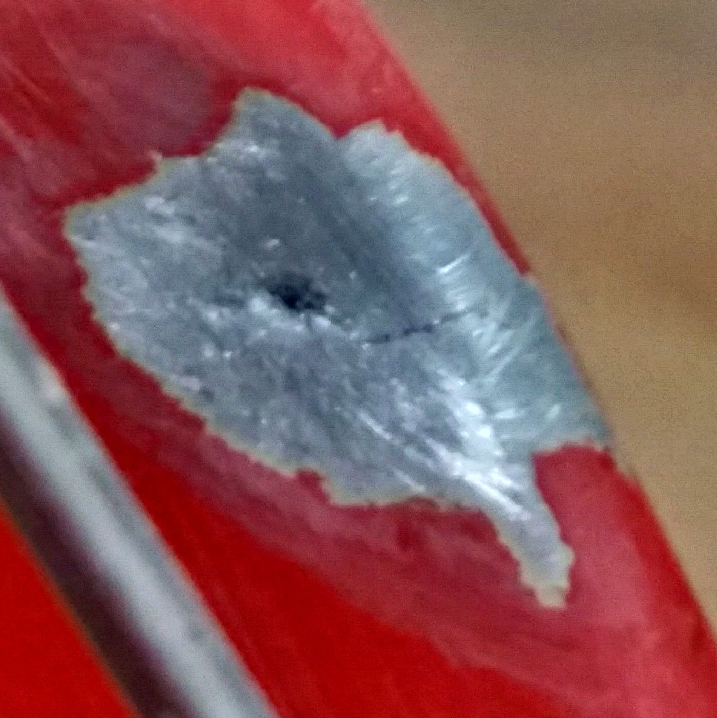

Nichts, aber auch gar nichts, ist für die Ewigkeit. Ich habe drei Stahlrahmen, die gebrochen sind, und einen Alurahmen, der das Zeitliche gesegnet hat. Schon 2013 war zu lesen, dass das Wrack der Titanic von Bakterienfraß zerlöchert wird.
"The bacteria are eating the wreck's metal and leaving behind 'rusticles,' or icicle-like deposits of rust. The porous rusticles will eventually dissolve into fine powder. A rust stain may be all that will remain of the RMS Titanic in 15 to 20 years, according to new research into the submerged ocean liner wreck."
Also aufpassen, sonst frisst es euch das Rad unterm Arsch weg.
