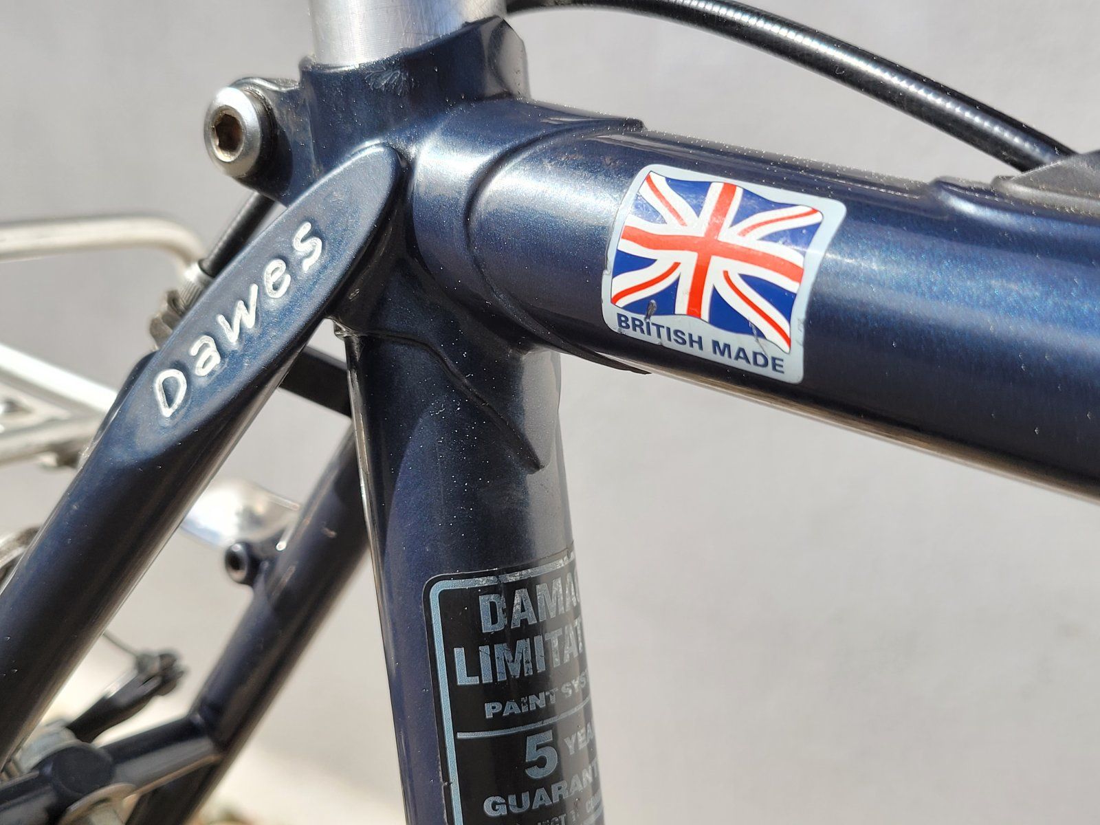

Die Modelle bis einschließlich Baujahr 1992 erkennt man an den drei klassischen angelöteten Ösen für die durchgehende Bremsaußenhüllenführung auf dem Oberrohr. Diese Rahmen haben bei Rahmenhöhe 57 (c-t) ein relativ kurzes Oberrohr von 56,5cm (c-c). Das Oberrohr hat 25,4mm Durchmesser, wie bei einem klassischen Rennrad. Die Rahmen eignen sich gut als Randonneur mit Rennlenker und für leichtes bis mittleres Gepäck. Rahmenhöhen beschränken sich meist auf 53, 57 und 60cm. Gelegentlich sind auch größere Rahmen zu finden. Manche Modelle gab es als Damenversion in 49 und 53cm. Die Lackqualität dieser Rahmen ist eher bescheiden. Einbaubreite ist 126mm bei den Galaxy Modellen und 126/130 bei den Trekkingrädern. Bei den 1992er Street Modellen sind Rahmen und Gabel in unterschiedlichen Farben lackiert. Mit diesem Modelljahr wurde auch das Trekkingradprogramm stark ausgeweitet.
Mit dem Modelljahr 1993 bekamen die Galaxy und Street Modelle ein Oversize Oberrohr (28,6mm), gut zu erkennen an den im Oberrohr verlegten Bremszügen. Das Oberrohr beim 57er Rahmen ist jetzt 0,5cm länger (57 c-c) und die Einbaubreite ist jetzt 135mm. Galaxy und Street Rahmen haben weiterhin die gleiche Geometrie und unterscheiden sich auch wie bisher durch die Gabel. Galaxy Modelle kommen weiterhin mit klassischem Gabelkopf (die low-rider Ösen sind jetzt im Rohr und nicht mehr aufgesetzt), das Mean Street hat jetzt eine Unicrown Gabel „british made“ aus 531st. Die Lackqualität wurde ab 1993 ein wenig besser. Zumindest gab es jetzt eine weiße Grundierung.

-Bei den meisten Modelljahrgängen sind die Decals nicht überlackiert. Rahmen ohne Decals kann man leicht an der “Dawes” Gravur an den Sattelrohrstreben erkennen.

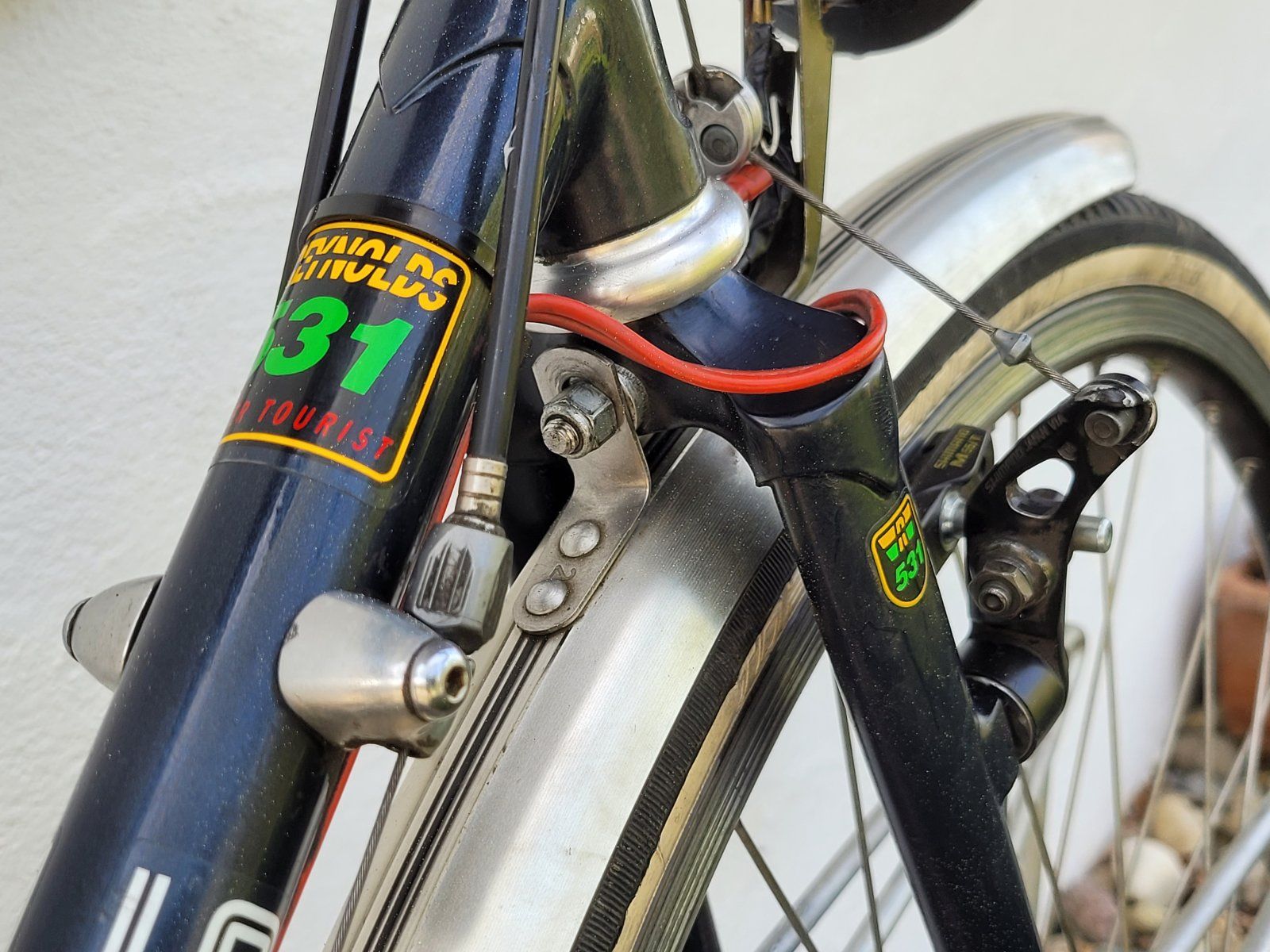

-Die Top-Rahmen aus 531st und 653 kamen immer mit einer passenden Gabel aus dem gleichen Rohrmaterial (nur das frühe Mean Street Trekkingrad war eine Ausnahme mit Taiwan Gabel). Die Galaxy Gabeln sind an der klassischen Gabelkopfmuffe zu erkennen. Bis 1992 waren die Low-rider Ösen auf die Gabel aufgelötet. Auf die leichte und stabile Gabel aus 531st (720 bis 750g) sollte man achten.
-Ob man einen 531st oder 501 Rahmen erwischt macht kaum einen praktischen Unterschied. 531 ist nur wenig zugfester als 501. Zusätzlich hat der 531st Rohrsatz dickere Wandstärken. Die Hauptrohre sind beim 531st Rohrsatz auf 1,0/0,7 konifiziert, beim 501 Rohrsatz ist es 0,9/0,6. Die Sitzstreben sind beim 531st Rohrsatz verstärkt mit 0,9. Das Rohrmaterial des hinteren Rahmendreiecks der 501 Street-Modelle ist unbekannt. Die Dimensionen gleichen aber den Galaxy Rahmen exakt. Durch die räumliche Nähe zu Reynolds kann es auch ein Reynolds Hinterbau sein. Zwischen den Rahmenmaterialien 501 und 531st bei den Rahmen mit Oversized Oberrohr dürfte ein Unterschied im täglichen Betrieb noch weniger zu bemerken sein. Der größere Unterschied ist zwischen den älteren Rahmen mit regulär dimensioniertem Oberrohr und den neueren Rahmen mit Oversize Oberrohr.

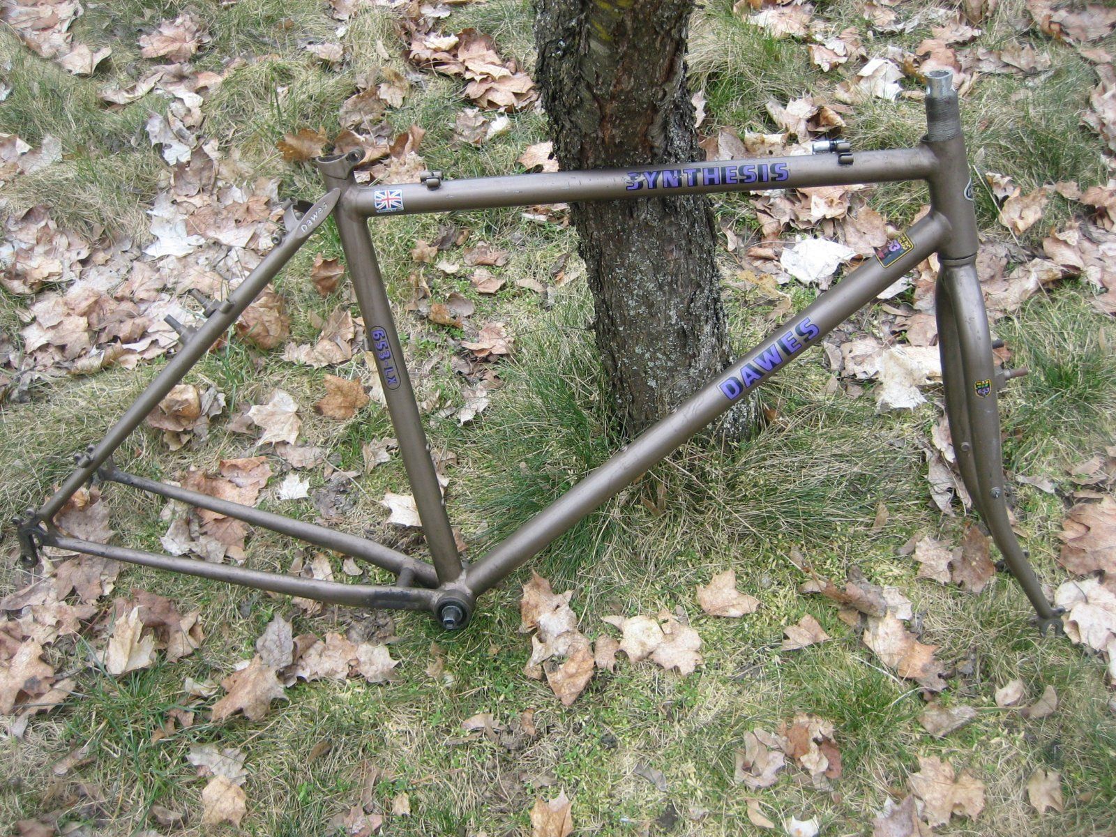

Dawes Synthesis 653 Modelljahr 1994 (mit STI Adapter auf dem Oberrohr wie die MTBs), MTB statt Galaxy Geometrie, aber für 28" Laufräder, Reynolds 653 filled brazed, Rh 48 c-t, OR 56 c-c, 1 1/8" Steuersatz, Einbaubreite 135mm.
Der Rahmen unterscheidet sich von dem Synthesis davor im Steuerrohr, der Rahmengrösse und der sehr schweren durchsichtigen Pulverbeschichtung über dem Naßlack.
Rahmen 2200g, Gabel 970g (Anbauteile rausgerechnet)

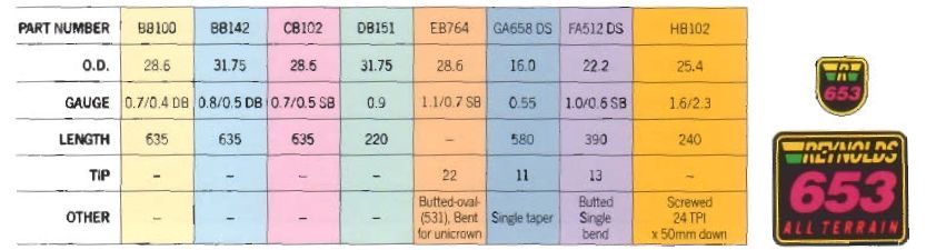

Und noch die Reynolds Specs zum 531st Rohrsatz im Vergleich zum 531c
reynolds531-jpg.933420
Und noch die 501 und 500 CroMo Specs. Für diese Rohrsätze wurden nur die Hauptrohre angeboten. Es gab 501 Hinterbauten aber für den MTB Bereich...
Das Oversize Oberrohr der 93er/94er Modelle stammt aus den entsprechenden "All Terrain" Rohrsätzen.
Und zuletzt noch der 653 All Terrain Rohrsatz der Top-Synthesis Modelle

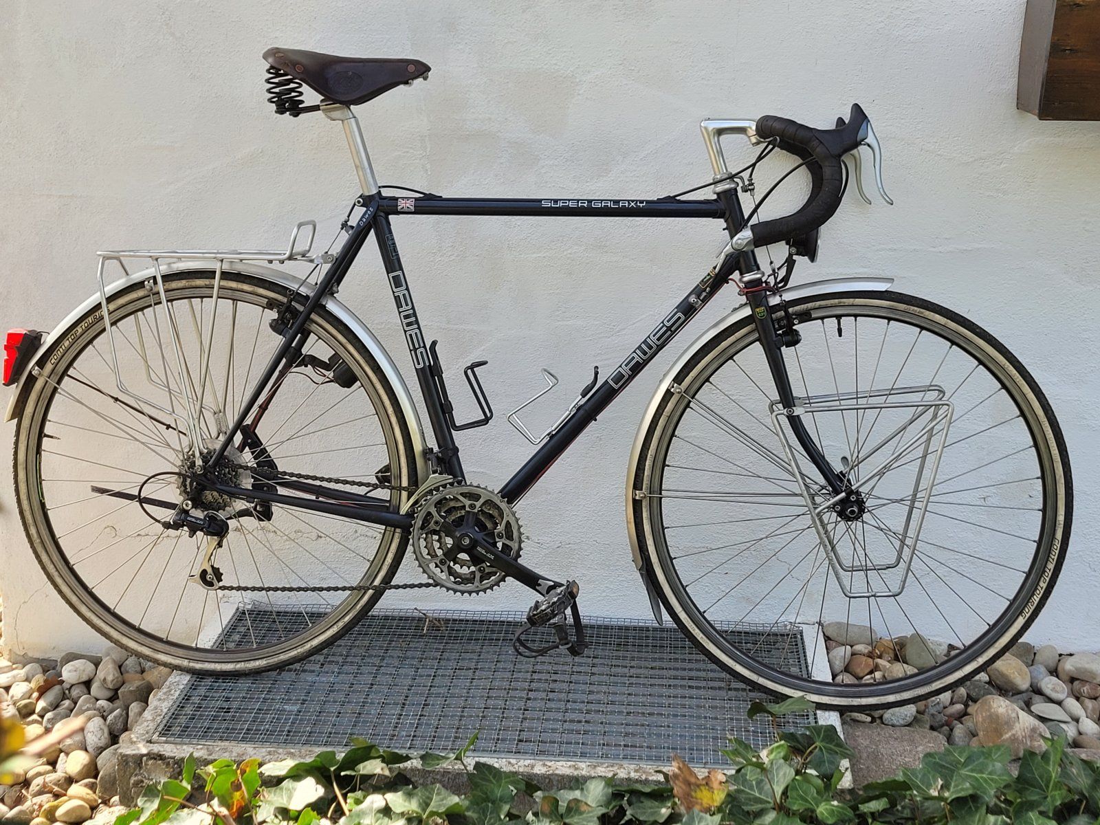

1991er Rahmen im KdM Mai 2021
galaxy_loaded-jpg.933436
