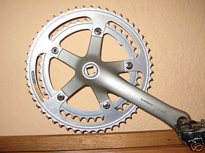

ich muss nochmal nerven... um sicher zu gehen.
würde denn diese kurbel passen? ist ja vierkant...! (siehe bild)

Theoretisch sollte die 105er Kurbel gehen. aber ide hat einen japanischen Vierkant. Mit etwas Glück gehts, aber garantieren kann ich das nicht.
Der Thun-Viekant hat ISO-Standard und ist somit etwas dünner, da kann es sein, wenn es dumm kommt, dass die Kurbel drauf schlackert, auch wenn du sie festgebrummt hast. Kann aber auch sein, dass es geht.

könnte es also sein ,dass z.b. eine campangolo kurbel besser passt, da "europäisches" vierkant???
bzw. gibt es nicht irgendwelche hülsen für das thompson tretlager, damit auch shimano passt?
AW: Rund um`s MIFA - Technik-Touren-Typen.
Das Thema mit den Hülsen kam schonmal. Ergebnis: Es ist nicht empfehlenswert, da die Tretlagerbüxe nicht absolut rund ist und somit weder sicherer Sitz noch Flucht garantiert sind.
Campakurbeln sollten gut auf den Vierkant passen, aber aufpassen, denn Campakurbeln brauchen vergleichsweise kurze Wellen, bei den breiten Thunwellen stehen sie ziemlich weit ab.

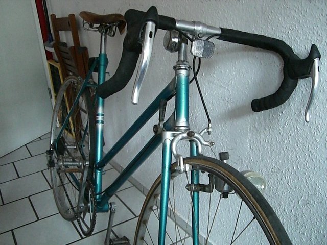

Um mal wieder ein schönes "Rennrad" zu sehen möchte ich euch heute mal das neue alte Rad meiner Frau zeigen. Gekauft habe ich es letztes Jahr zu fairen Konditionen, drei mal dürft ihr Raten wo. Eigentlich war es schon so wie es zu sehen ist allerdings habe ich den Lenker geändert. Laut Auskunft der Vorbesitzerin hatte das Rad auch mal einen RRLenker. Was mir sehr gefällt ist die HRNabe von F&S von 55 und vorne eine alte Renak mit breiterem Flansch auch von 55. Achja un ä bissl putzen müsste mers noch.
Schönes Rad. Schade nur, dass bei den Rennreifen noch so viel Platz in der Gabel ist, was die Verwendung ordentlicher Bremsen verhindert.
