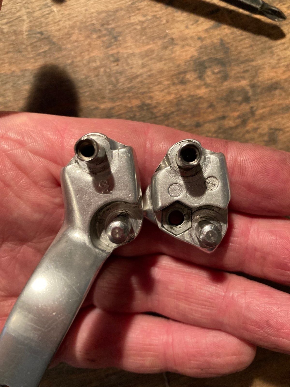

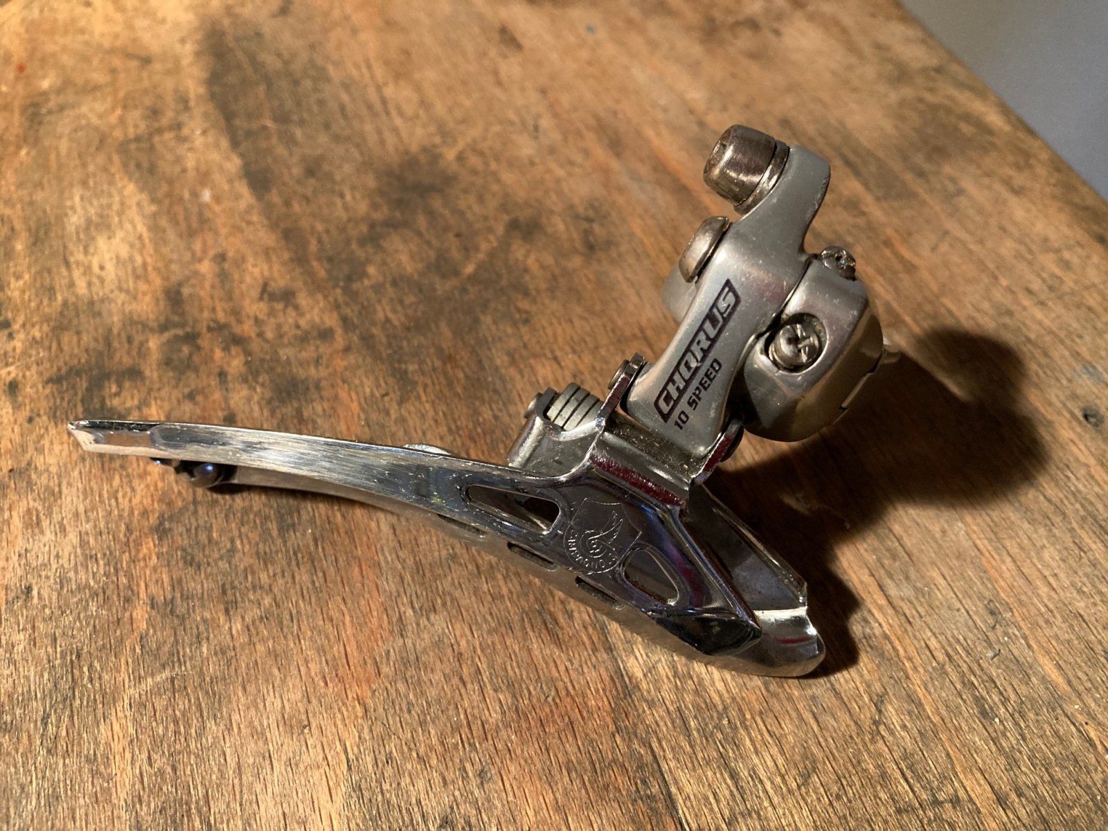

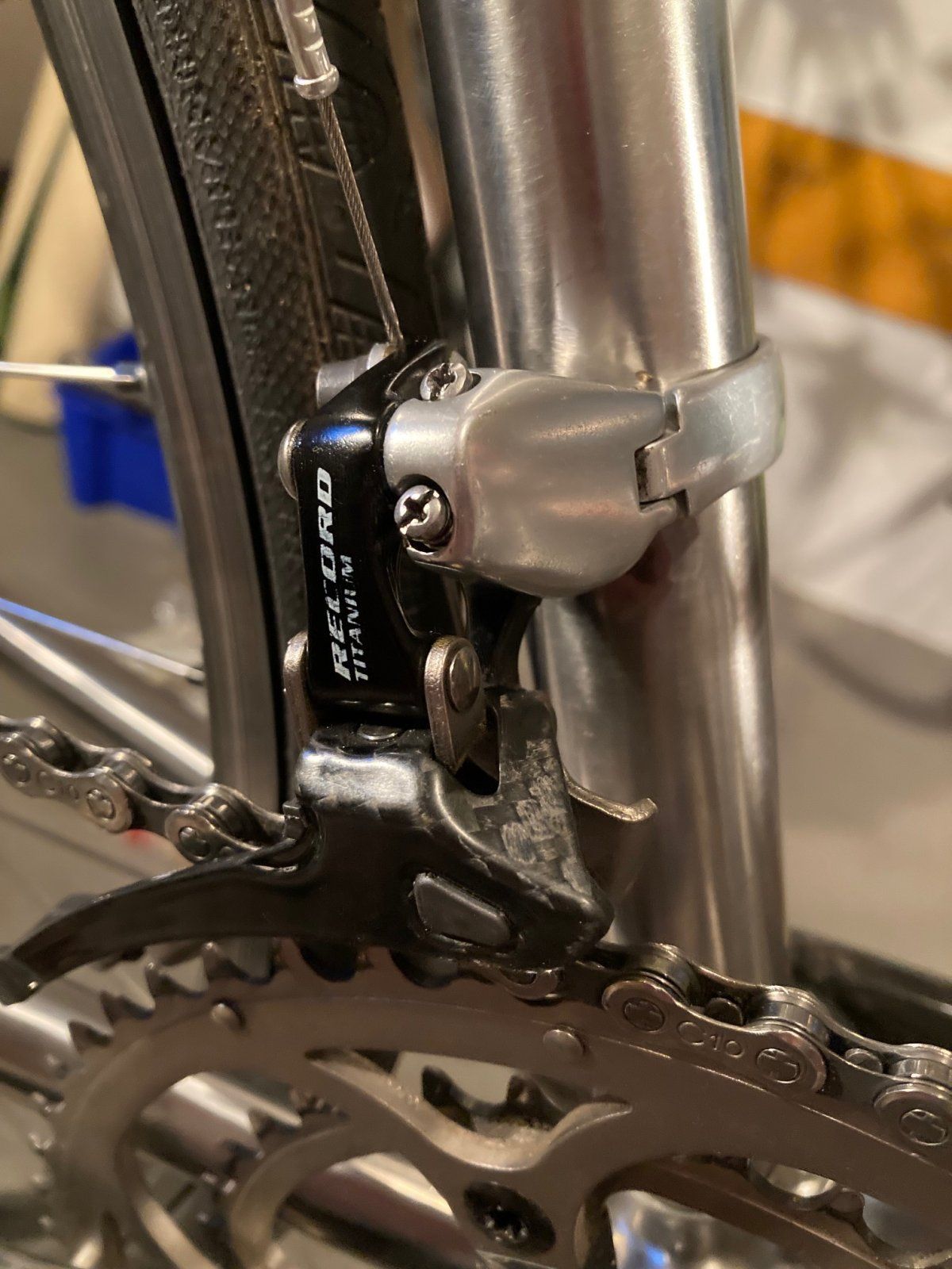

Mal eine Kleinigkeit verändert:
Kleine Modifikation am Marschall:
Vorher (Umwerfer in der Anlötversion mit Adapterschelle von Shimano):

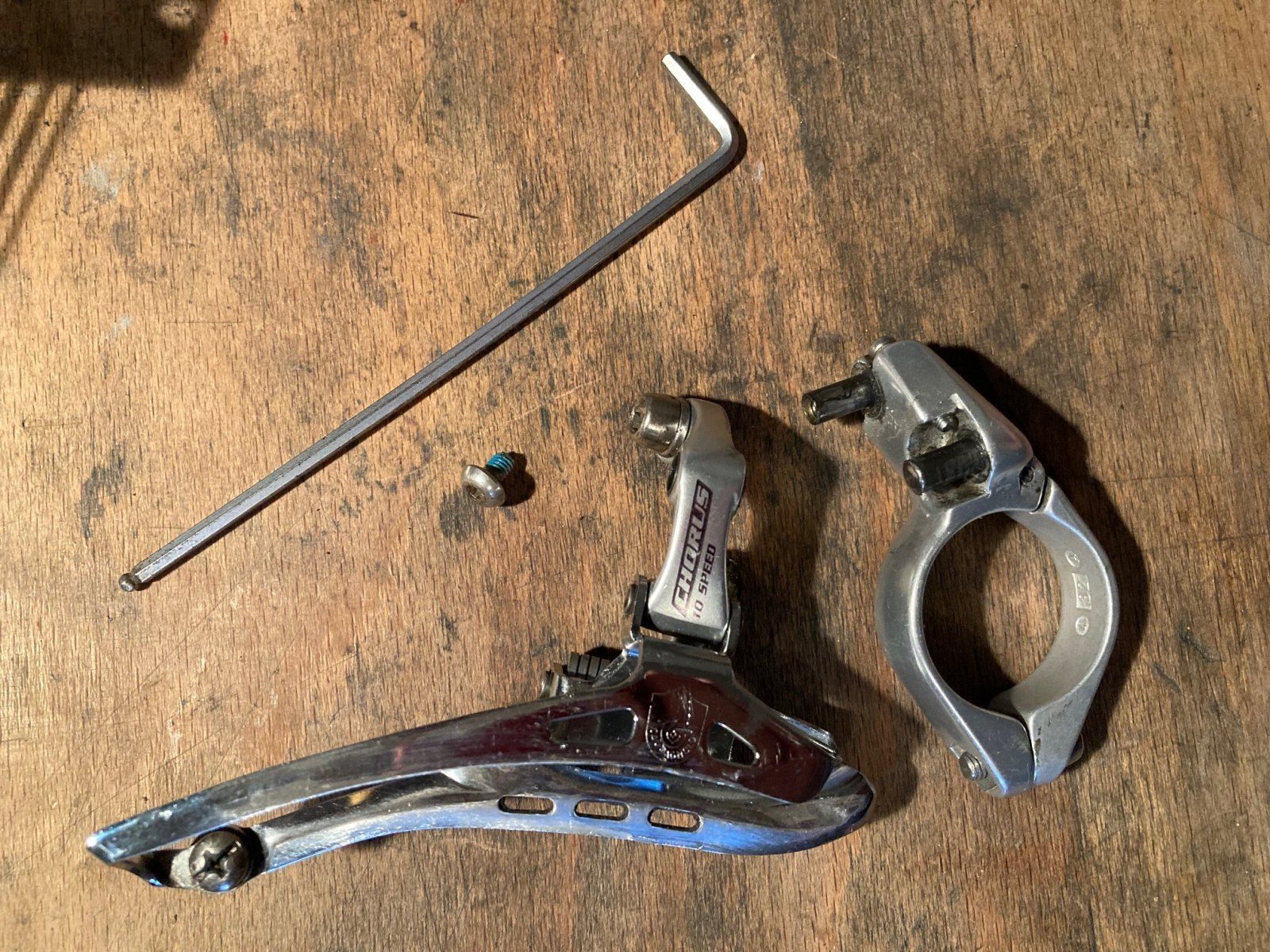

Der Spender mit 32mm Schelle (aus den KA aber von einem Forumsmitglied):
Aufnahmen für die Hebelmechanik sind identisch:

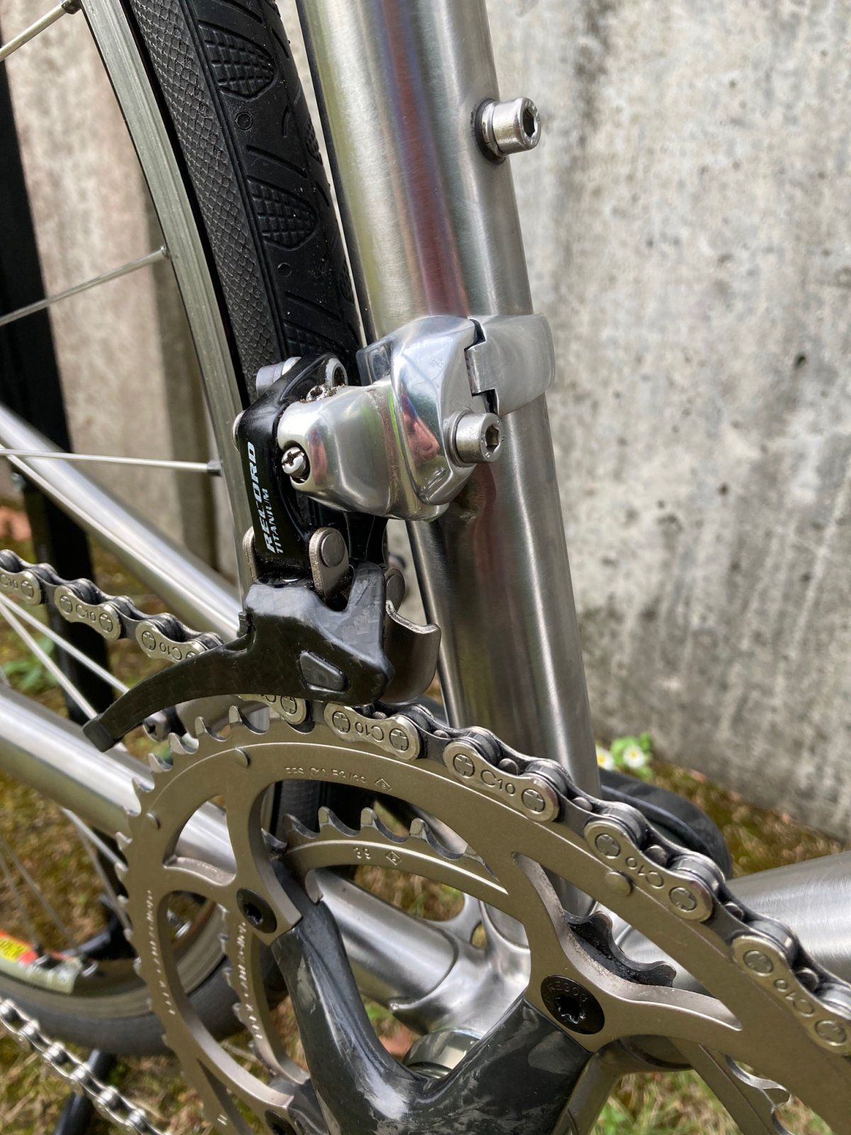

Nachher (sieht für mich stimmiger und cleaner aus als vorher):
Edit (3 Bilder eingefügt):
Vorher:
Nachher:
Spender:

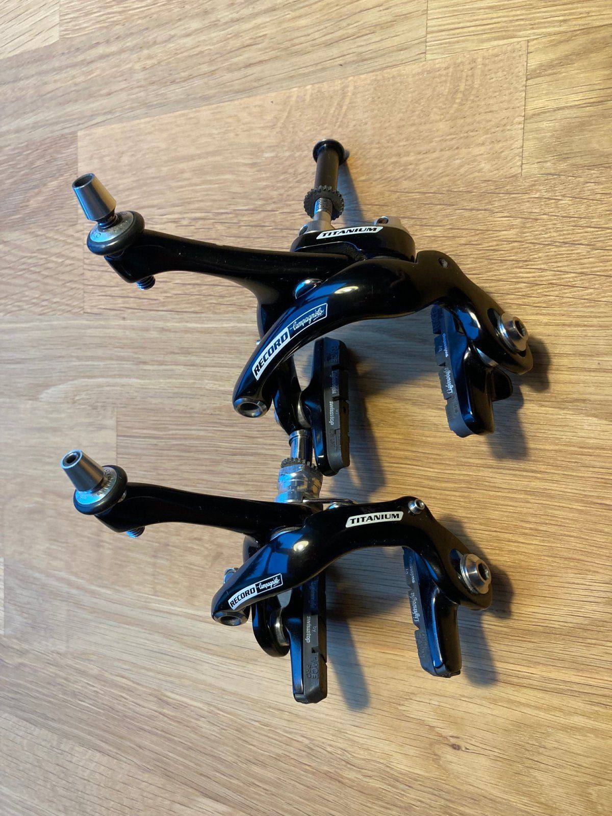

Wie hier schon geschrieben, habe ich ein Paar schwarze Bremsen ergattert und die bau ich am kommenden WE mal ans Rad:
So nachdem ich in den vergangenen Monaten in meinen nächtlichen Träumen häufiger mal von Grandpa Munster heimgesucht wurde und dann schweissgebadet aufgewacht bin:
Habe ich mich mal auf die Suche gemacht und gerade eben sind sie angekommen:
Da kann ich jetzt mal schauen ob das Marschall damit "noch" besser aussieht und ich kann auch der Campagnologie hoffentlich neue Erkenntnisse liefern wenn es darum geht den Unterschied zwischen normalen Record und Record Titanium zu erforschen:
Jetzt noch schön reinigen, originale Campa Beläge montieren und die Zughülse aus dem Zugversteller rausprokeln.
Ich freue mich 🥰

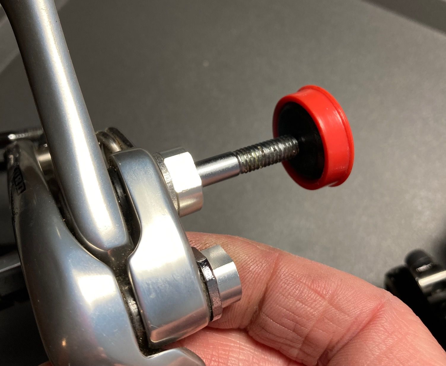

Ich hab für mich mal versucht zu verstehen wie sich die Versionen unterscheiden:

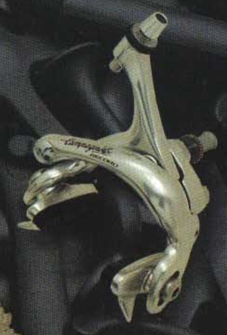

So wie ich das sehe kam Mitte der 90er (?) die erste DualPivot Bremse (zu Anfang noch ohne Record-Aufdruck). Kann man auch gut and dem linsenförmigen Kopf der Bremszugbefestigung erkennen. Die Bremzugbefestigungsschraube hat einen Kopf mit kombiniertem Aussen- und Innensechskant:
record-dp-erste-version-jpg.1021536
2000 kam dann die gewichtserleichterte Version mit den Titanteilen (leicht zu erkennen an der Bremzugbefestigung mit der dunklen Innensechskant-Titan-Befestigungsschraube und dem hohlen Befestigungsbolzen):
record-2000-jpg.1021538
Der Aufdruck Titanium kam dann 2004 mit der Einführung der "black" und "silver" Varianten hinzu. Beide Varianten hatten diesen Aufdruck:
Meiner Meinung nach aber ohne weitere zusätzliche technische Veränderungen denn:
Optisch sind beide Versionen (hinten die silberne aus 2000 und vorn die schwarze aus 2004) und ihre Einzelteile (bis auf die Farbe und den Titaniumaufdruck) identisch:
Bei beiden Versionen sind die Befestigungsbolzen magnetisch also Stahl:
Masse ist auch identisch (304g pro Paar mit fast neuen Bremsbelägen):
Danach kamen ja dann die Skeletonversionen. In wieweit hier weitere Titanteile verbaut sind weiss ich (noch) nicht 🤷‍♂️
Habe ich was übersehen?
Ich hoffe ich habe die oben angeführten Zitate nicht aus dem Zusammenhang gerissen.

So Bremsen sind verbaut.
Schwarz bleibt, silber kommt ins Lager:
