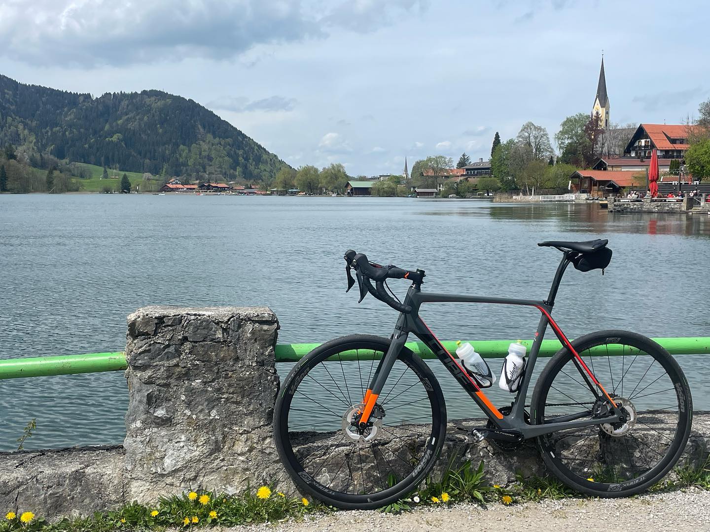

Alternative: CX-Rad, z.B. Cube Cross Race :)
sowas ;-)
...könnte klappen ....
