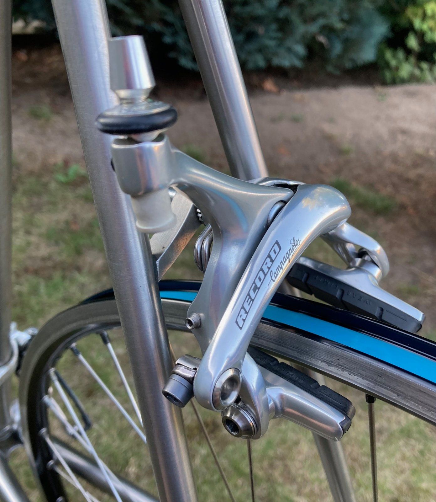

Hast Du auch schwarze Bremsen?
Ich glaube schwarz würde dem Rahmen gut stehen...
Ich hatte in den letzten Monate ja schon Teile zusammengesucht für "das letzte Rad" und die Idee war ein Rahmen aus Titan mit möglichst viel schwarz bei den Komponenten.
Inspiration dafür war die rot-weisse Gazelle vom @Profiamateur und ein Moots Routt (?) in welches ich mich verguckt hatte.
Schwarze Bremsen sind mir bisher noch nicht über den Weg gelaufen. Schwarzer Laufradsatz müsste dann auch noch her. Silber wäre eh am Schaltwerk vorhanden also probiere ich es jetzt einmal im farblichen Dreiklang (schwatt, silber und dieser Nirosta-Farbton, der sehr gut mit diesen beschichteten Campa 10-fach Kettenblättern harmoniert).

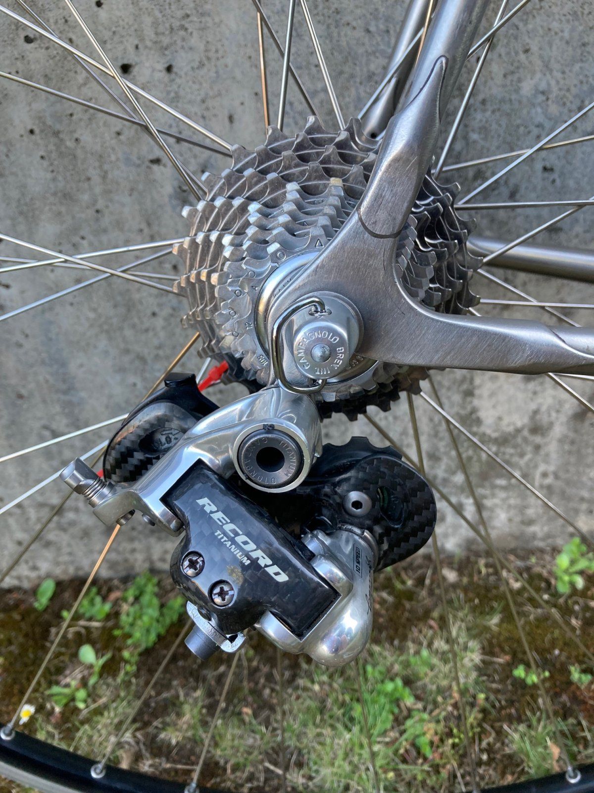

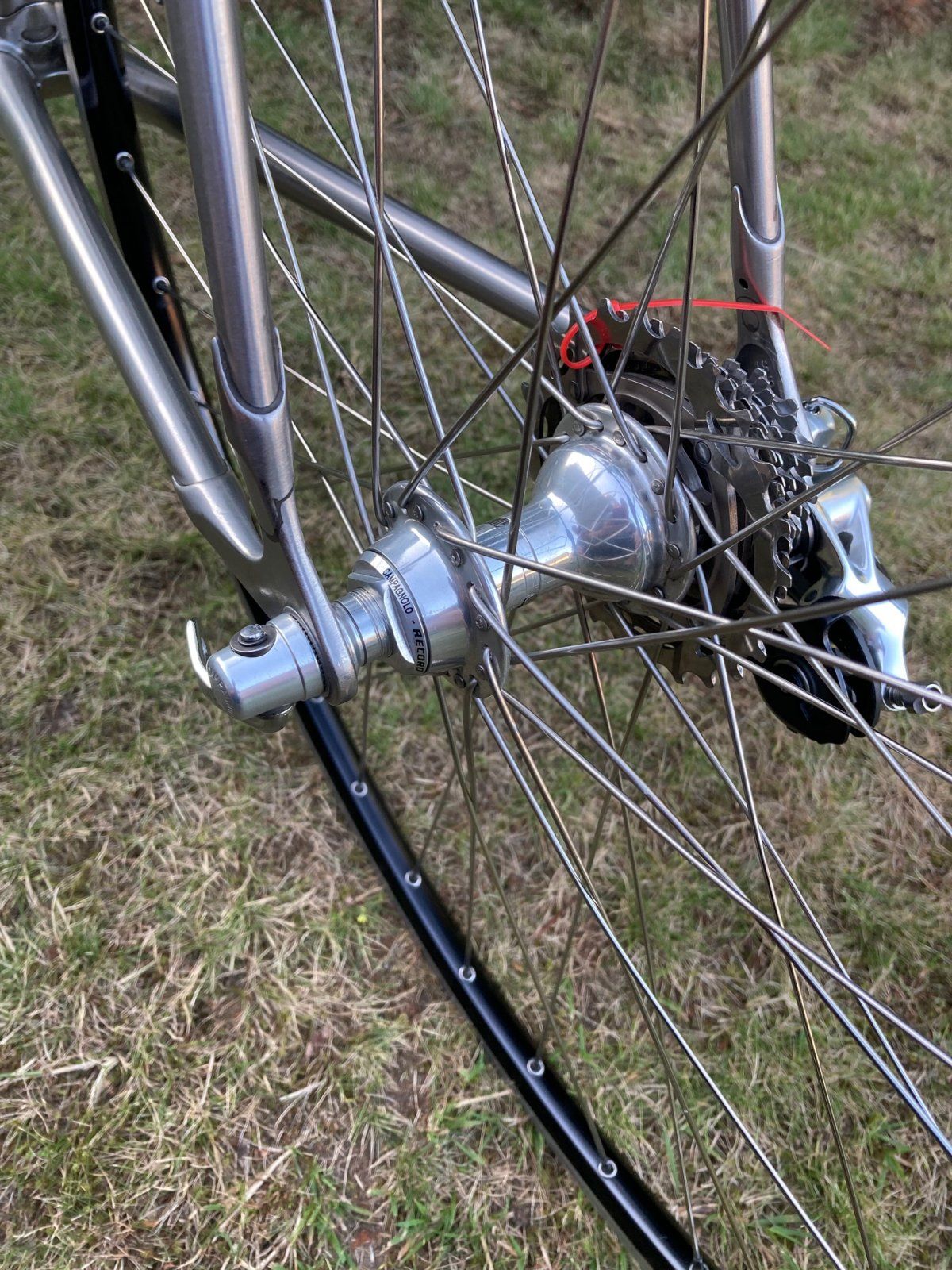

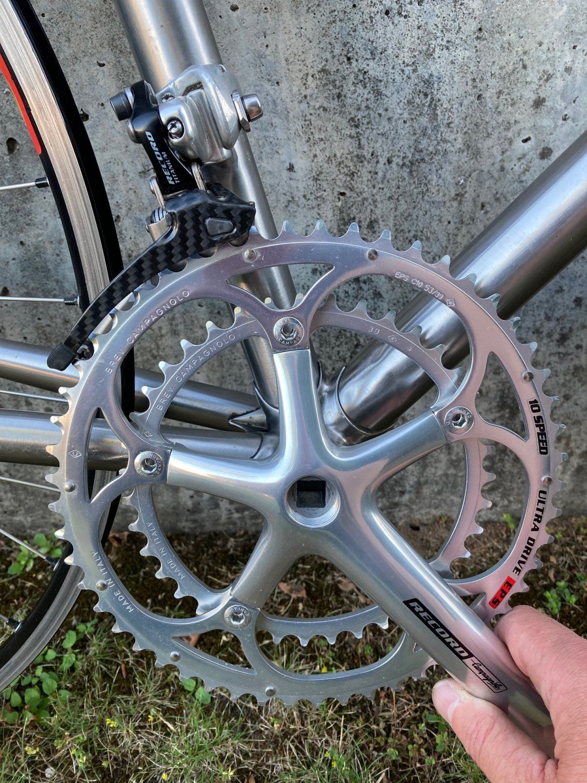

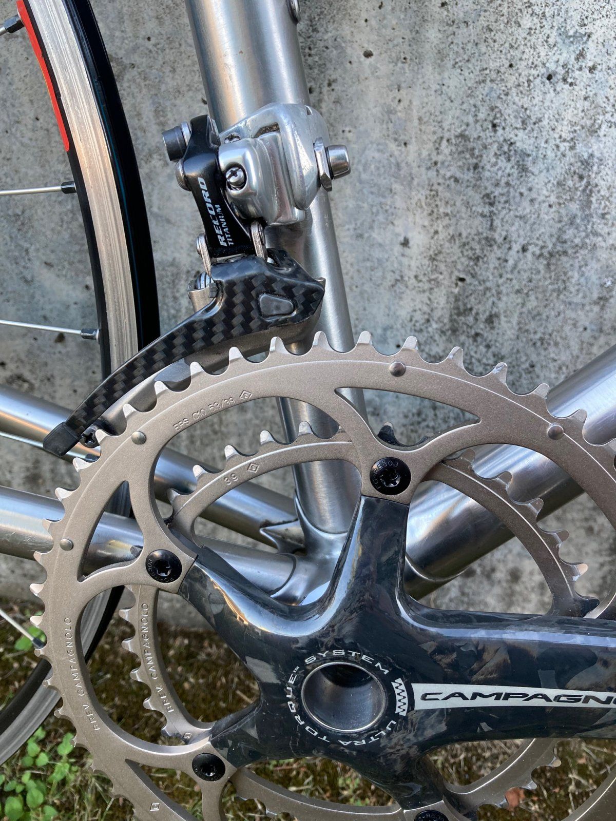

...falls die Kette auf den zwei größten Ritzeln etwas unruhig läuft, hätte ich evtl. einen Lösungsansatz. :D
Nur eine kleinere Erinnerung an mich bevor ich losfahre den Kranz auch richtig zu montieren.
Ist bisher nur handwarm angezogen. Das ihr immer so in die Bilder reinkriechen müsst :D

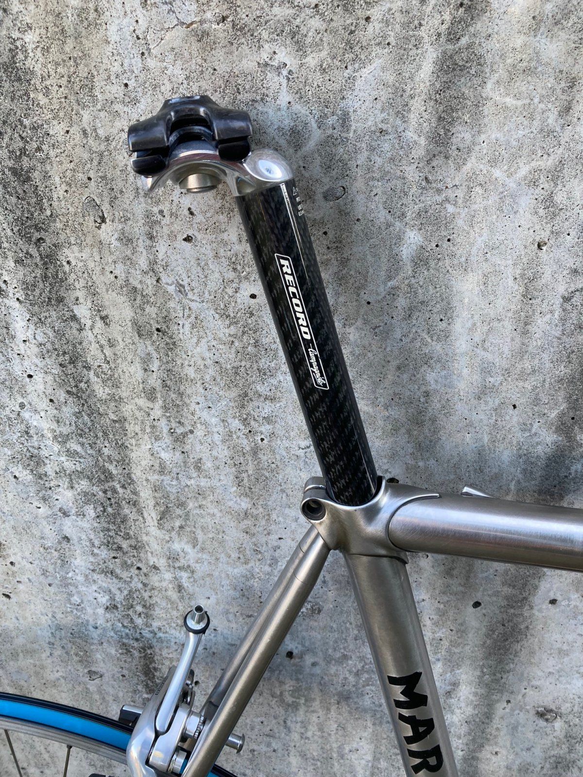

  • Sattelstütze in 30,0mm benötige ich auch noch aber da muss erst einmal die Carbon-Record mit Reduzierhülse herhalten. Final kommt da vielleicht eine Thomson in schwarz ran. Gibt es ja auch mit "setback", leider als Knick im Rohr. Ob mir das gefällt?
