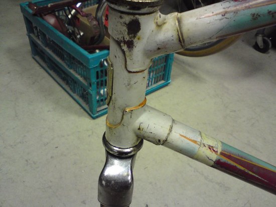

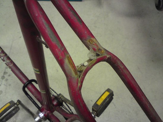

So nun bin ich noch unschlüssig was ich nun machen soll.
Der Rahmen ist ganz schön angegriffen würde aber zur Not noch gehen, alles andere müsste ich neu lackieren.
Nun bin ich fast soweit das Ding komplett neu zu machen, in schwarz mit weißer Linierung.
Schade wäre es natürlich um das seltene Dekor aber es ist wirklich nicht mehr gut.
Mal sehen was ihr noch dazu sagt. Ich will auch mal noch meinen Fotoapparat mit in die Firma nehmen und ein paar ordentliche Fotos machen (nicht nur Handybilder)
Die Schutzbleche bräuchte ich evtl auch neu, die sind an den Befetigungspunkten schon ganz schön ausgefressen.

Hm, aus der Näh betrechtet seht der Rahmen nimmer so gut aus. Aber das Dekor ist oberlecker. Wusste gar nicht, dass Mifa offizieller Ausstatter der deutschen Olympiamannschaft war.:confused:
Aber was issn das im Hintergrund für ein Rad? Das würd mich an der Stelle noch viel mehr interessieren.:love:

Ein wirklich schönes Mifa. Wäre schade drum. Hält der Lack der Kratzprobe stand?

Das Dekor hab ich vorher noch nie gesehen, wäre schade wenn es nicht erhalten bliebe! Wie wäre es denn mit einer Teillackierung? Ich würde vermutlich so viel wie möglich versuchen zu erhalten.

Ich versuche mal den Lack mit Wax richtig zu reinigen und schaue mal nach Rost.
Die Schutzbleche kann ich ja immernoch in anderer Farbe machen oder versuchen das alte Braun zu treffen (ich kenne auch Lackierer).

Heute hab ich angefangen den Mifa Rahmen mit Lackreiniger und leichter Polierpaste zu bearbeiten.
Da wo noch Lack da ist geht es wunderbar, leider sind auch Stellen da ist nix mehr, aber das fällt bei Braun kaum auf.
Ich denke der Rahmen würde so wieder ganz gut aussehen.
Was meint ihr ob ich Felgen und Schutzbleche evtl dann silber oder weiß mache und dann in Rahmenfarbe linieren sollte?
Oder ich bekomme irgendwo solche Schutzbleche her, das wär natürlich am besten.

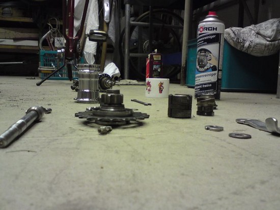

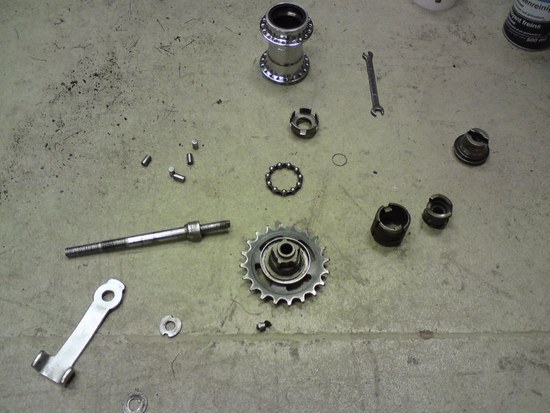

So und ich hab heute die Räder vom Mifa ausgespeicht und die defekte HR Nabe zerlegt, da war wohl etwas Fett hart geworden.
Nun besorge ich neue Kullern (waren doch 4mm? Oder?) und dann schau ich mal obs wieder Antreibt, Freiläuft und Rucktrittbremst.
Ich wollte eigentlich die alten Nippel retten weil die so schöne abgerundete flache Köpfe hatten aber ich entschied mich dann doch sie weg zu werfen.
Dann kommen eben neue Nippel zu den neuen Speichen.

Ich weiß nun das der verwendete Lack ziemlich genau RAL 3011 (Braunrot) entspricht.
Damit steht einer Teillackierung nichts mehr im Wege.
Ich habe vor die Dekore an Unterrohr und Sitzrohr abzukleben und den restlichen Rahmen neu zu lackieren.
Das Dekor an Steuerkopf und die Linierung würde ich dann sorgfältig fotografieren und dokumentieren und danach wieder so nachbilden (in Lack natürlich)
Die Felgen werden dann auch in Rahmenfarbe lackiert und in Dekorfarbe liniert, alerdings nicht an der Nippellinie sondern in der Sicke aussen.
Heute hab ich mal die funktionsunfähige Rücktrittnabe zerlegt und mir die grobe Mechanik angeschaut. Da möchte ich mir als halber Feinmechaniker schon fast grobe Handschuhe anziehen.
Mal im Ernst, ich hoffe das die Nabe nach dem Zusammenbau wieder gut funktioniert und frage mich was für ein Schmiermittel da rein kommt?
Die Kugeln an den Äusseren Lagern bekommen natürlich Lithumverseiftes Kugellagerfett (also das normale) aber was kommt innen an Freilauf und Rücktritt ?
Der Ölnippel lässt ja vermuten das es etwas dünnflüssiges sein sollte.
Wer hat Tipps und Anregungen?

Lager ist klar, fetten. Die Walzen nur leicht ölen, nicht fetten. Bremsmantelfett für Stahlbremsmäntel von SRAM an den Bremsmantel, auch in die großen Querrillen (für später mal...). Ja dann sollte die wieder 20 Jahre laufen. Falls Du Ersatzteile brauchst, gibts alles noch in neu, auch die Kugelringe (sind 1/4" - Kugeln drin, also 6,4 mm).

Stino-Nähmaschinenöl würde auch gehen. ("Was schon vor 40 Jahren gut war, kann jetzt auch nicht falsch sein".)
Viele Grüße Tommy
Die großen Walzen des Antreibers solltest Du ruhig mit weichem Kugellagerfett fetten, die sind sozusagen "zwangsgesteuert" und können nicht "kleben". Apropos "kleben": Es erleichtert den Zusammenbau des Antreibers sogar enorm, wenn man die Walzen mit Fett in die Aussparungen des Käfigs "einklebt" - ansonsten ist das nämlich ein Mordsgefummel mit den einzelnen losen Walzen, weil einem dabei auch noch immer das lose Hauptlager in die Arbeit fällt... :o
Nur die kleine Walze im Bremsmantel, die sollte man tatsächlich nicht fetten, sondern nur ölen. Wenn der Rücktritt nachher noch verzögert ansprechen sollte, kannst Du die "Federlasche" des Blechmantels, in dem die kleine Walze sitzt, etwas nachbiegen. Wenn der Antrieb nach vorne viel Leerspiel haben sollte (ich nenne das immer "das Torpedo-Loch"), müßtest Du am Besten den Käfig und die Walzen tauschen; früher gab es sogar spezielle Übermaß-Walzen, um den Verschleiß am Gehäuse auszugleichen (für die nächsten 50.000 Kilometer ...), aber die sind wohl heute nicht mehr so leicht zu bekommen. Auch den Mittelabschnitt der Achse solltest Du kräftig fetten, der dient nämlich als "Lauffläche" (manchmal sieht man das auch schon so ein bißchen).
Man kann die Nabe auch - wie Bonanzero das andeutet - komplett "auf Ölschmierung" fahren, dafür ist sie seinerzeit (1903) sogar konstruiert worden, aber dann muss man immer schön hinterher sein und belastungsabhängig nachölen - eventuell sogar schon nach einer einzigen längeren strammen Bergab-Bremsorgie. Vor dem Krieg waren ja alle Tourenräder immer mit einem Werkzeugtäschchen mit Ölfläschen ausgestattet (ab Werk - Beleuchtung hingegen war nicht serienmäßig ...), aber mir persönlich wäre das dann doch allzu 'retro' :rolleyes: Wenn Du nicht gerade in einer bergigen Gegend wohnst, reicht es normalerweise, die Fettschmierung einmal jährlich zu prüfen und ggf. zu ergänzen - dazu muss man die Nabe nicht komplett auswaschen, abwischen und nachfetten reicht ... Ein bißchen kritisch ist immer die Schmierung des kleinen Lagers im Antreiber, weil da nicht viel Platz für Fett ist - es lohnt sich immer, da mal schnell ein bißchen Fett hineinzuschmieren, wenn man das Hinterrad sowieso (z.B. wegen einer Reifenpanne) ausgebaut hat. Und wenn die Rücktrittbremse zu "rupfen" anfängt, möchte sie auch gerne mal wieder etwas "Fett für Stahlbremsmäntel" haben ... :) Aber insgesamt ist die Torpedo natürlich eher besonders "pflegeleicht" und langlebig.
