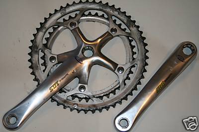

AW: Rund um`s MIFA - Technik-Touren-Typen.
würde diese kurbel ,bei dem gezeigten rahmen, mit entsprechndem tretlager passen (siehe bild)?
oder geht nur vierkant?
danke!
  • 13ac_1.jpe
    13ac_1.jpe
Diese Kurbel geht auf keinen Fall, da sie nicht für Vierkantwellen ist, sondern für Keilwellenprofil.
