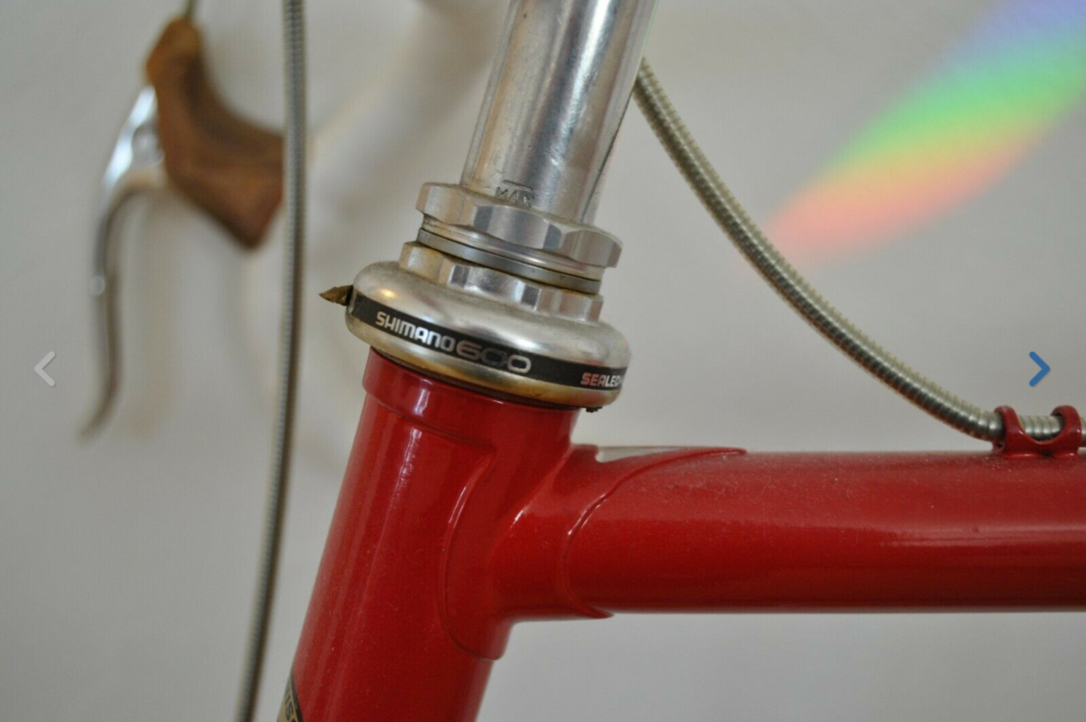

Wenn du die Scheibe weglässt, dann wird wohl die Mutter auf dem Gabelschaft aufliegen und nicht mehr korrekt klemmen.Anhang anzeigen 970605
Mal abgesehen von dem zu weit herausgezogenen Vorbau (ist ein Foto eines Verkäufers): den hässlichen Spacer kann man doch herausnehmen, oder?
Wie heißt nochmal das Spezialwerkzeug für diesen 600er Steuersatz, der so wirkt, als ob man die Kontermutter mit der Hand drehen könnte?

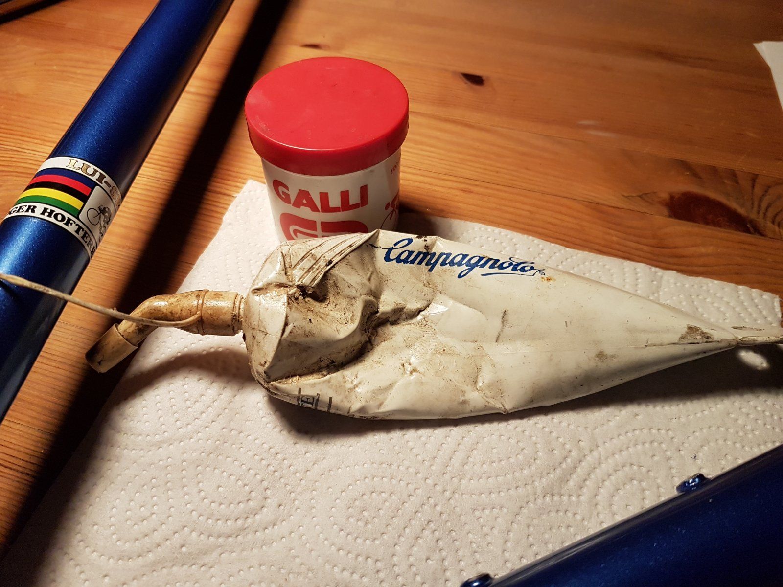

Alles gut, bei losen Kugeln nehme ich das weiße Fett von Cyclus, da kleben die Kugeln schön, und sieht wie das original Campagnolo Fett aus.Hätteste das mal eher geschrieben...der sieht nämlich noch top aus.

Okay. Hier auch?Wenn du die Scheibe weglässt, dann wird wohl die Mutter auf dem Gabelschaft aufliegen und nicht mehr korrekt klemmen.
Die U-scheibe wurde mal in weiser Vorrausicht montiert um auch mal einen etwas höher bauenden Steuersatz montieren zu können.
Ich würde sie drin lassen.
Nur noch seltenerOder Galli Fett.
Weiß und auf Lithiumbasis.
Sieht exakt gleich aus wie das Campafett. Riecht genau so und schmeckt genau so.
Jeder woran er glaubtdas wird ja immer schlimmer, sogar hier!
jetzt wird schon das campa fett gefaked!

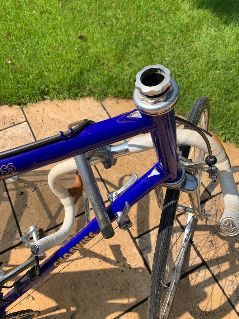

Die Abschlussmutter hat auf jeden Fall kaum Gewindegänge die packen, Spacer weg, und zur Not den Schaft etwas kürzen.
Blöde Frage: Inwiefern würde das helfen?zur Not den Schaft etwas kürzen.
Ich glaube kaum das Campagnolo oder Galli , Shimano oder sonst ein Komponentenhersteller eine Raffinerie oder so was unterhält das Schmiermittel nur für sie herstellt , insofern kauft ihr nur Verpackungen , Dosen , Tuben mit hübschen Aufdrücken für ganz besonders hübsche Preise ....das wird ja immer schlimmer, sogar hier!

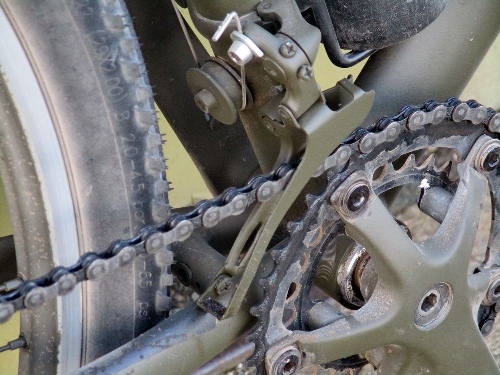

Sachs Quarz, Neos und andere Sachsen. Gabs als Top- und Downpull. Blechradius war für 52er zu klein, bei 50ern könnte es gerade noch gehen. Ob der STI tauglich ist, weiß ich nicht. Steht vermutlich alles in einem Datenblatt, das ich aber nicht habe.
Sieht z.B. so aus:
https://www.ebay-kleinanzeigen.de/s-anzeige/sachs-neos-umwerfer-neu/1827877666-217-42
Tiagra FD 4403, der Tip von @kokomiko2, schaltet auch problemlos ein 39er als größtes, obwohl weit darüber stehend. Bester Umwerfer für Experimente.
Darum geht es aber nicht.
Zum tiagra: kann der irgendwas besonderes oder ist der nur günstig?
