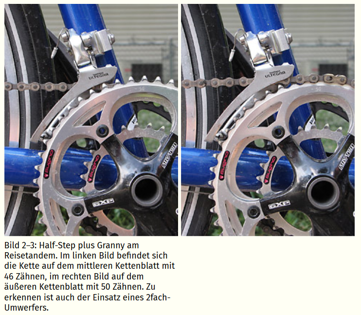

Wenn ich Dich richtig verstanden habe, willst Du 49/46/30 mit 15-17-19-22-25-28-32-36 schalten.
Der Sora dreifach könnte dafür ebenso geeignet sein.

Bei einem dreifachen Umwerfer steht meistens das dicke hintere Leitblech dem doch sehr kleinen Unterschied zwischen mittlerem und großen Blatt im Weg. Soll heißen, er schrappt in Stellung großes Blatt auf dem mittleren Blatt.
Das kann aber bei zweifach genauso sein, daß man das hintere Leitblech anpassen muss.
Definitiv wird man wohl den Schwenkbereich der Umwerfer nach innen anpassen müssen (also Span abheben). Bzw vielleicht geht es mit neuen Umwerfern die für Dicke Rohre ausgelegt sind.
Kettenlinie soll letztlich auf dreifach 40-41mm stehen.

Ich hatte es glaube ich schon mal erwähnt. Ich habe seinerseits nach Vorbild von Herrn Baumann einfach einen Ultegra Umwerfer (FD-6500) genommen.

Ja, hattest du erwähnt. Ein entsprechender Umwerfer liegt als 105er auch bereit. Ich finde es bloß gerade nicht mehr: welche Manipulationen hast du noch vornehmen müssen, wenn überhaupt? Wo liegt deine Kettenlinie?
Gruß
dasulf
Ich habe etwas die Anschläge für die Begrenzungsschrauben befeilt, damit der Schwenkbereich ausreicht. Kurbel ist ein FC-M730 mit 118 mm Innenlager. Kettenlinie muss ich heute Abend mal messen. Ursprünglich war es an einem KM Randonneur Extra verbaut, momentan werkelt der Umwerfer an der Koga Flyer-Baustelle.
