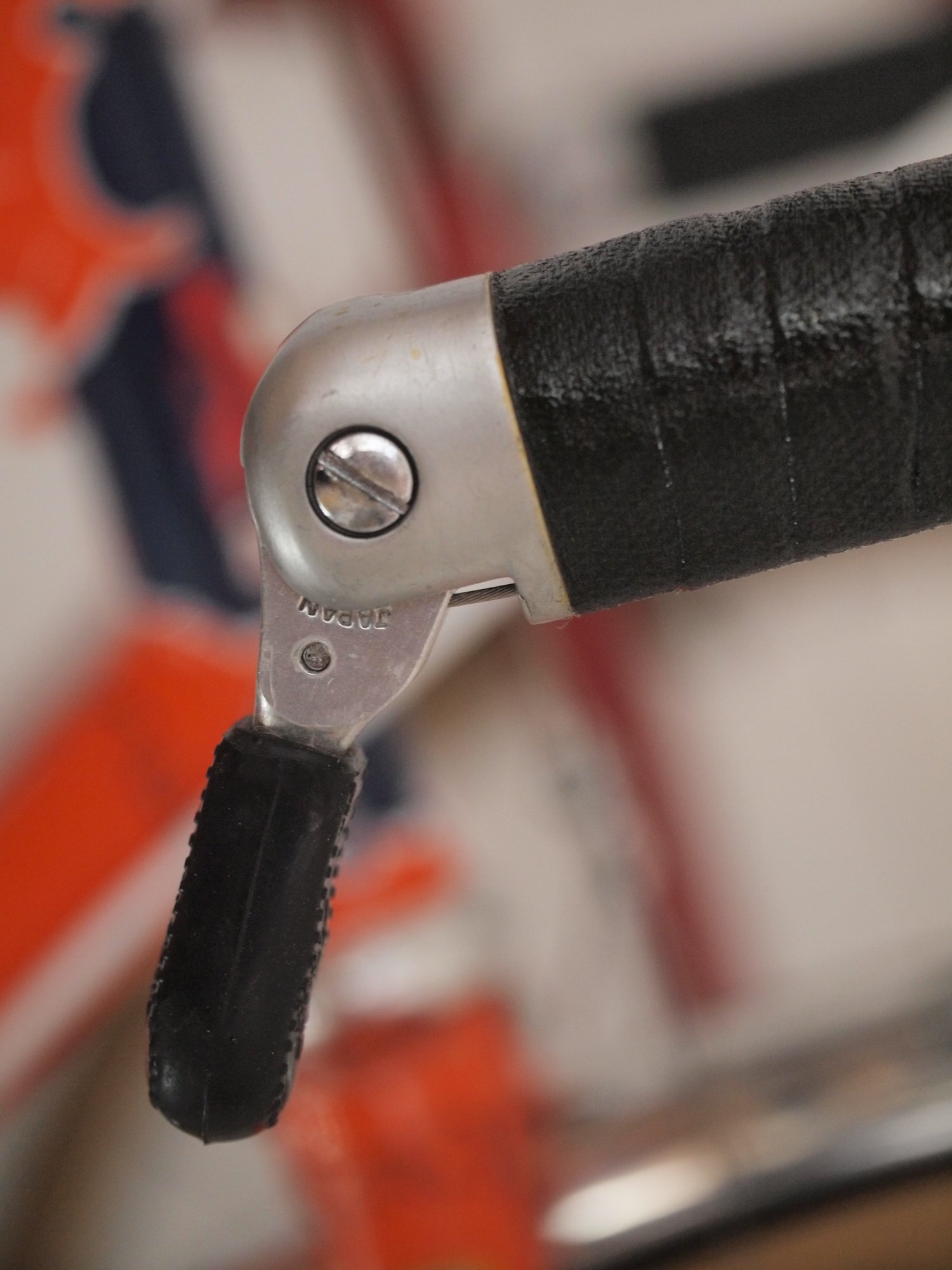

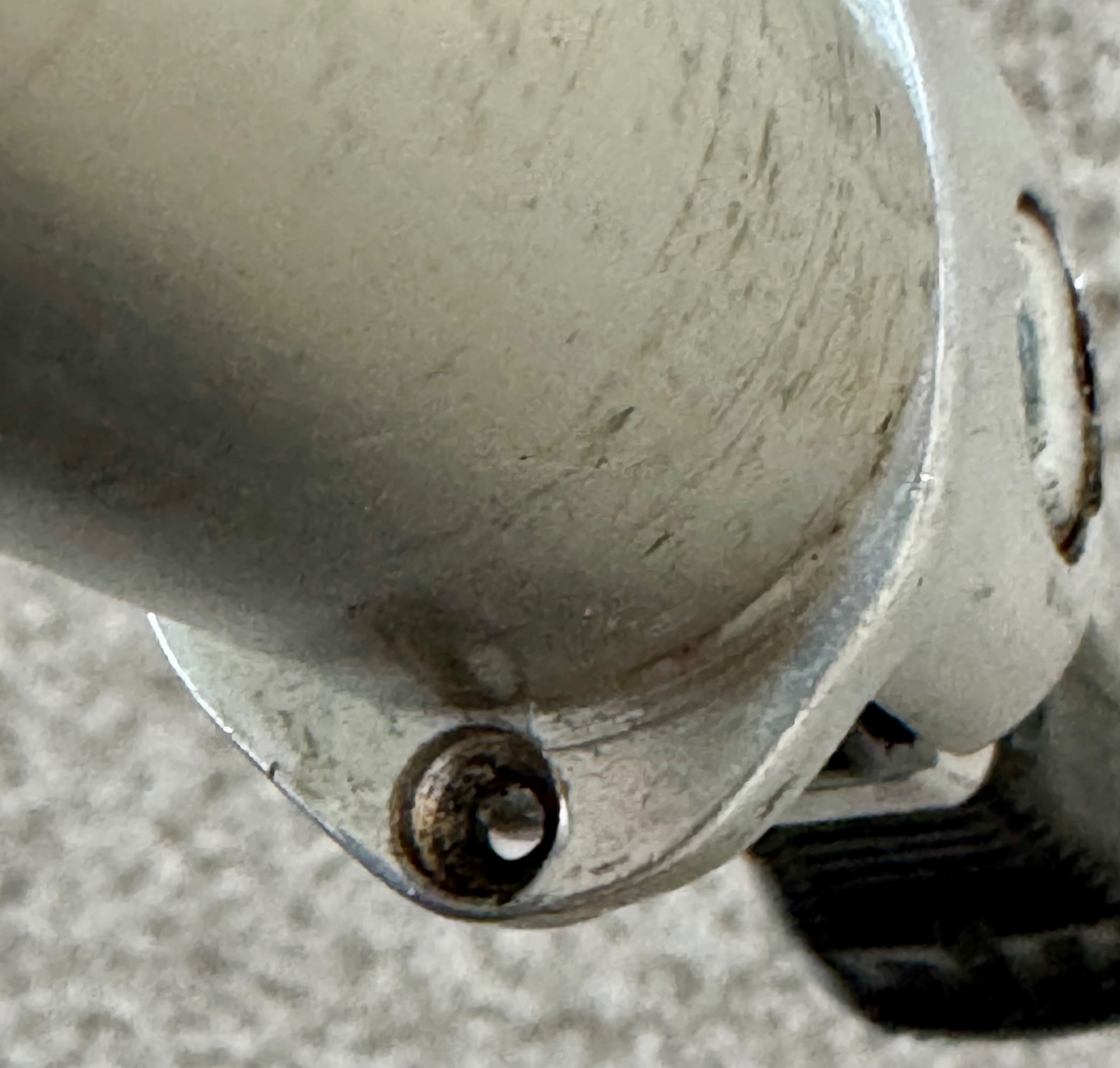

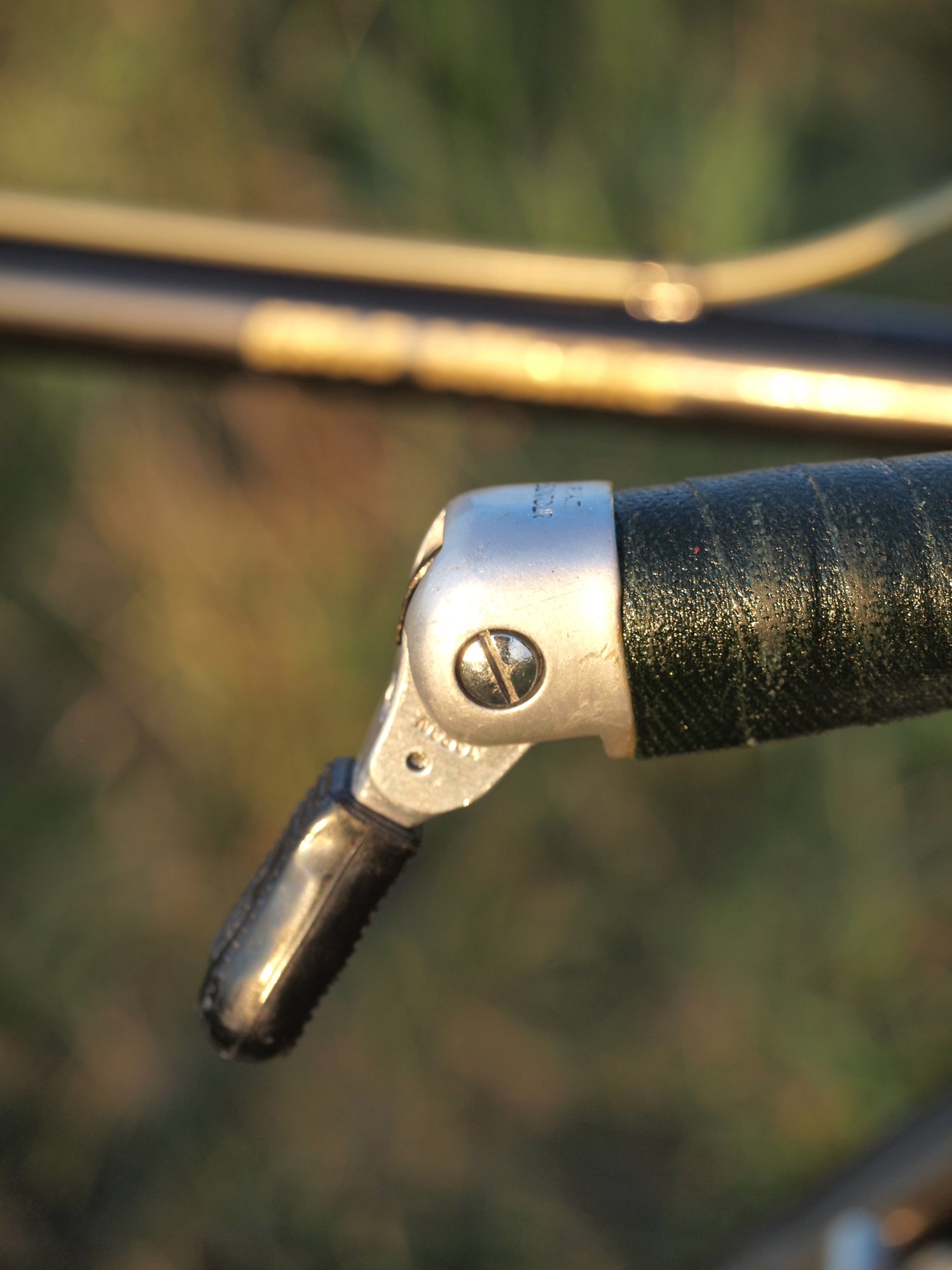

Was für Endkappen sind für diese Suntour Lenkerendschalthebel vorgesehen?
Ich habe einige abgedetzte hier aber so richtig passt nichts. Der Absatz in den Hebeln ist nur knapp einen Millimeter tief.
Wie hat sich Suntour das gedacht?

Ich empfehle Endkappen aus Metall mit rel. grossen Loch für den Zug. Guck mal, wie der Zug montiert reinläuft. Je nach Lenkerrohrdicke besteht die Gefahr, den Zug leicht zu klemmen/knicken, wenn das LB straff gewickelt wird. Gggf. etwa LB unterfüttern.
Also braucht es keine spezielle Endkappe?
Ich werde Bremszughüllen für die Schalterei verwenden.
Also könnte ich das so verbauen?

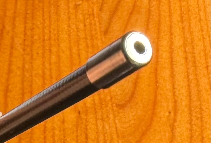

SunTour hatte dafür original rein metallene Bremszughüllen (ohne Kunststoffüberzug), welche auch einen passenden Anschlag besaßen.
Da man diese heutzutage jedoch quasi kaum noch irgendwo auftreiben kann, nehme ich ganz normale Bremszughüllen und schneide die letzten paar Millimeter des Kunststoffüberzugs mit einem scharfen Messer ab (die metallene Spiralhülle sollte vorher oder anschließend natürlich noch plan gefeilt bzw. geschliffen werden).

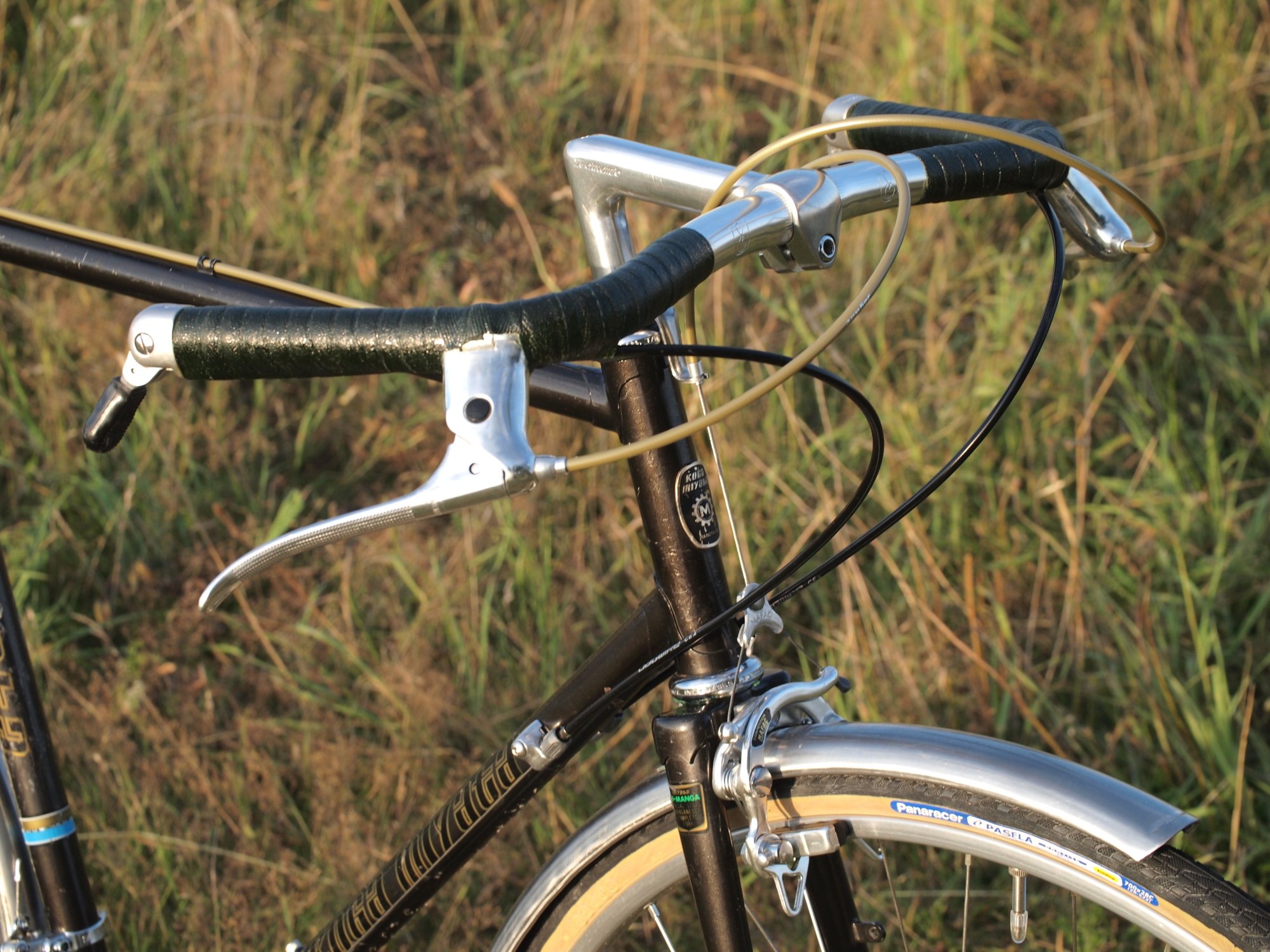

Ich nehme moderne Schaltzüge und Hüllen. Da macht es dann m.E. keinen Unterschied mehr, ob die komplett unter Putz am Lenker sind oder schon am Ende des Unterlenkers rausgehen.
