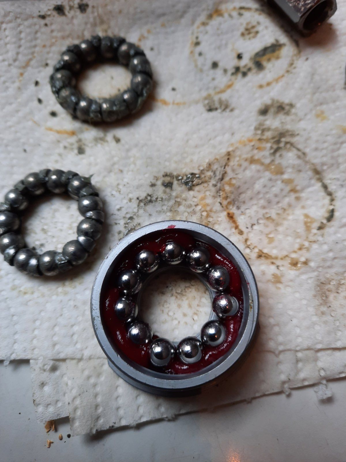

In meinem Campa-Innenlager waren Ringe drin. Jetzt mach ich Einzelkugeln rein. Ich kenn das ja mit auffüllen und wieder eine rausnehmen - aber hier auch?
11 sind im Ring und genauso 11 einzelne sind drin, wenn die Schale gefüllt ist 🤔
Ich tendiere daher zu "keine mehr rausnehmen". Lieg ich richtig?

Einfach die Welle mal reinstecken , und drehen, dann siehst du ob noch Luft zwischen den Kugeln ist.

Die Campa und auch DA Käfige fassen 11 Kugeln , und mehr passen auch lose nicht rein , also keine weglassen hier.
Einfachere Lager haben manchmal Käfige mit nur 9 oder sogar nur 7 Kugeln verbaut , bei denen mache ich auch immer 11 rein und schmeiss den Käfig weg .
Die Bauernregel mit eine rausnehmen gilt nur für Steuersätze mit den kleinen Kugeln da verdaddelt man sich sonst leicht mal .

Ich kann @Flat Eric da nur recht geben, 11 ist die korrekte Anzahl (vorausgesetzt es handelt sich um 1/4 Zoll Kugeln).

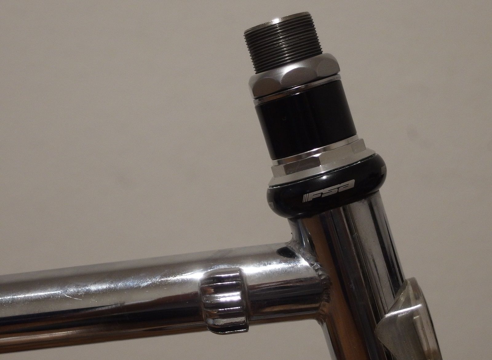

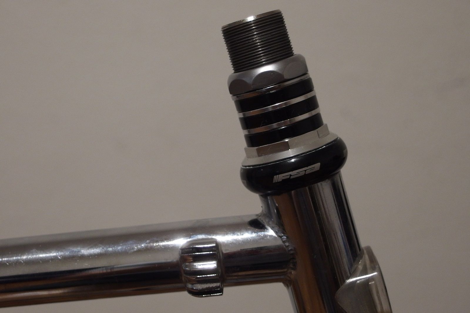

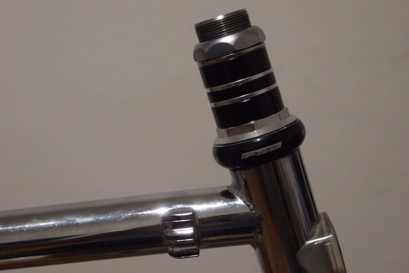

Thema Gewindesteuersatz und Spacer, 5 bis 10 mm habe ich schon häufiger verbaut, hat auch immer einwandfrei und unauffällig funktioniert. Bei Aufbauten von z.B. Crust, Velo Orange, Rivendell oder Blue Lug sieht man aber auch häufiger 15 bis 20 mm Spacer, manchmal sogar noch mehr. Die Frage ist, wo ist das Limit oder gibt es überhaupt eines?
Wäre das hier noch OK (19 mm)?
Oder der Stabilität halber doch lieber einen Spacer am Stück (22 mm)?
Ginge vielleicht sogar so etwas (29 mm)?
Der vorgesehene Vorbau hat einen ewig langen Schaft, die Klemmung wird in jedem Fall unterhalb des Gewindes sitzen, ergo sollte es an der Stelle auch keine Probleme geben. Also spricht aus technischen Gründen sonst irgendetwas dagegen, da mehrere Spacer zwischen die beiden geschraubten Teile zu packen, und wieviel Millimeter dürfen es maximal sein?
Freue mich auf erhellende Beiträge und danke für die Aufmerksamkeit.
