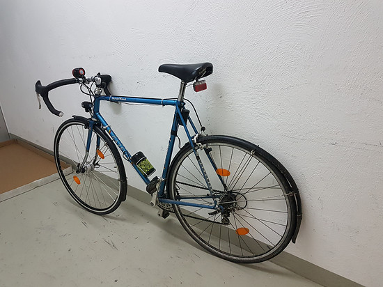

Da habe ich seit Wochen das Dynamo Vorderrad hier........:
......und wollte es heute mit passenden Lämpchen an meiner Regengazelle verheiraten.
Zuerst habe ich in aller Gründlichkeit Scheinwerfer und Rücklicht montiert und wollte dann das Vorderrad einbauen.
Also quasi beim letzten Arbeitsschritt stelle ich fest das der Schnellspanner in der Hohlachse festsitzt.
Nun ja, etwas krumm oder angerostet......passiert halt.
Tausche ich das Ding halt gegen was Hübsches.
Gegenmutter runter, ein leichter Schlag....nix passiert.
Ich hab auf das Ding eingedroschen als wollte ich es in eine erdnahe Umlaufbahn oder tief ins Innere der Erde versenken.....nix passiert. Wahrscheinlich habe ich in dem Mistding schon alles gekillt was drin war. :oops:
Dat Ding hat sich richtig schön festgefressen und ich Depp habe es nicht für nötig befunden das zu checken bevor ich den ganzen andren Kerschel montiert habe. :rolleyes:
Nach kurzem Check im Web ist klar das ich die Hohlachse nicht tauschen kann. War ja klar. Ne schöne Shimano Hohlachse hätte ich ja auch da............. :confused:
Jetzt darf ich mir überlegen ob ich nach nem Dynamoeinsatz suche oder ein andres Vorderrad kaufe. So lange ist meine Regengazelle unbeleuchtet weil ich die legale Beleuchtung schon abgeschraubt habe.

Nachdem der obige Dynamo nicht zu gebrauchen war habe ich mir einen zweiten zum Tausch des EInsatzes besorgt:
Den Schnellspanner abgesägt, den Konus enfernt und den Einsatz gelöst:
Wenigstens in der Theorie, den dieser blöde Einsatz bewegte sich kein Stück, nur der Sechskant verformte sich etwas. :(
Ja Kriechöl war schon seit ein paar Tagen drin.
Also zum Nachbarn mit nem schönen Schraubstock, sen Sechskant eingespannt und gedreht.
WTF :eek:
Das ist doch nur mit 40 Nm festgezogen und nur die Mutter wird rund. Nochmal eingespannt, jetzt allerdings heftiger.
Gleiches Ergebnis. :(
Irgendwann habe ich es aufgesteckt und wollte mich Plan "B" widmen. Also den zweiten Dynamo mit einer Felge verheiraten lassen und so fahren. Aber da muss auch noch das Konuslager gepflegt werden.
Also den nackischen Nady am Sechskant eingespannt um die Kontermuttern zu öffnen. Boar die wollen auch nicht.
Shit, abgerutscht..........................
........................und auf der Gegenseite den Nadystecker zerstört. :mad:
AAAAAAAAAAHHHHHHHHHHHRRRRRRRGGGGGG
Wenn schief läuft dann richtig................. :confused:

Der schöne blöde Halter hat natürlich nicht gepasst. Zum Glück hatte ich noch ein 35 Jahre altes Teil von früheren Zeiten. Damit ging es gut:

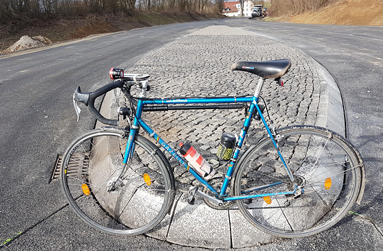

Und so wurde es doch noch fertig:
Nach einer Testrunde.......:

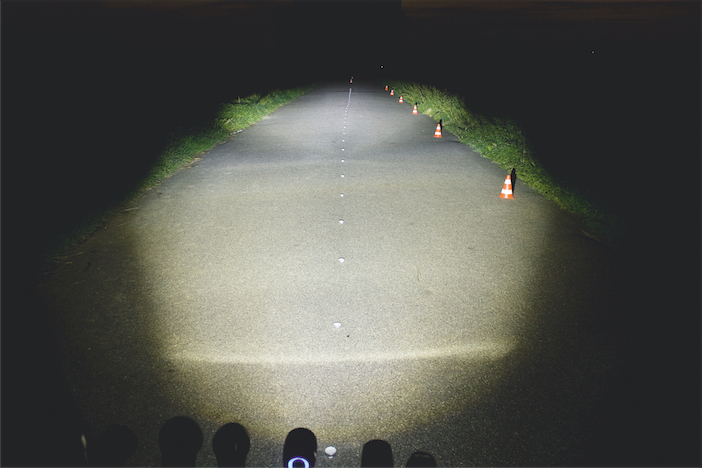

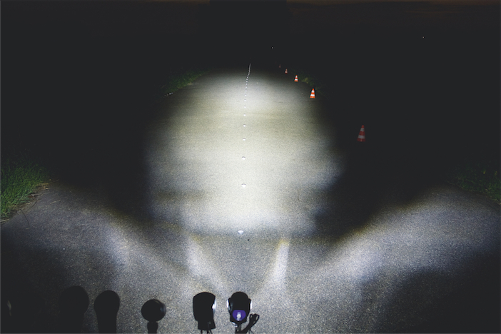

....muss ich sagen das der nominel 50Lux schwache Scheinwerfer ne sehr gut Figur macht. Er wirft weniger Licht auf die Strasse als der der B+M IQ-X (vom Alubomber) aber er streut Licht weiter. So kann ich Schilder und den Seitenstreifen gut sehen.
Hier mal Vergleichsbilder
Axa: Blueline 50-T:
b+m: IQ-X.
In Realität wirkt der Unterschied nicht so gewaltig.

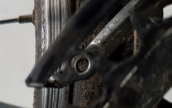

Die Felgen sind aber auch schon ordentlich angebremst :eek:
Ach, das ist doch nur oberflächlich. :D
Ein frisches Hinterrad ist bereits in Planung und wird Teil des angekündigten größeren Updates. ;)
Wobei die Felge vor dem Winter noch richtig gut ausgesehen hat, aber das Bremsen mit viel Dreck hat da trotz butterweichen Bremsbelägen viel Material abgetragen. Das ist mir aber auch erst auf den Bildern aufgefallen. :cool:

Guck Dir mal das Bild von Anfang Dezember an, dann verstehst Du was ich meine:

Heute war es Zeit für das schon lange geplante Update.
Etwas geputzt hatte ich sie letzte Woche:
Dann gab es ein paar frische Brocken:
Schaltungsrädchen mit Rillenkugellagern aus Edelstahl:
Kurbeln müssen runter und das Tretlager musste raus um endlich das 100% passenden Tretlager zu montieren:
Kurbeln und Blätter werden noch geputzt und das 39'er Blatt wird montiert:
Da ich auf dem 9 - 11 fach Freilauf nur 8 Ritzel montiere habe ich zuerst einen Camparing hinten montiert. Dann wurde es mir aber vorne etwas knapp. Also alle Ritzel runter, den hinteren Ring entfernt, Ritzel wieder drauf und VORNE einen Shimano Aluring unter dem Lockring eingeschummelt. Ist zwar Schlamperei aber funktioniert:
:D
Leider haben die 28'er Gp4000SII Socken von @biciclo nicht unter die Bleche gepasst. Auch die Chorus Bremszange wollte hinten (nach vorne gedreht) nicht passen. So habe ich die vordere auch gelassen und nur frische Bremsbeläge montiert. :(
So wurde sie nach ein paar Stunden Schrauberei fertig:
Ganz zum Schluss wollte ich die Weltmeisterlichen Stöpsel von @Roqueford montieren. Leider passten die nicht mal ins nackte Rohr :(:
Ich werde mir wohl was einfallen lassen müssen und sie etwas abschleifen. Ich bleibe aber dran. ;)
