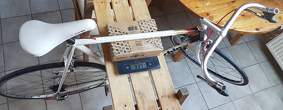

Mit dem auch geänderten Flaschenhalter und den andren Pedalen hat sie auch noch Gewicht zugelegt:
Nun ja, vielleicht sind die nächsten Pedale ja ein bisschen leichter und ich finde noch nen FlaHa auch Alu im Keller. ;)
