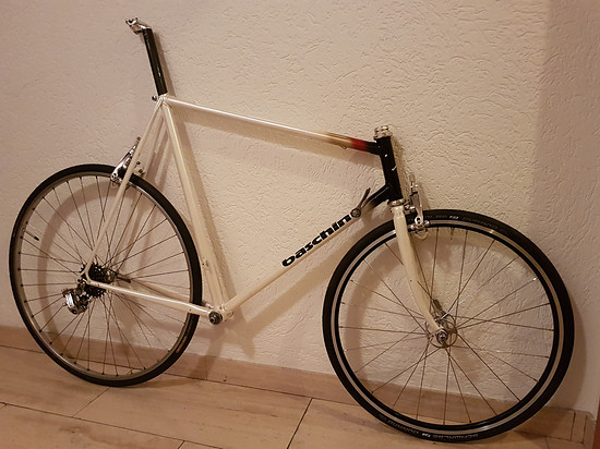

Ich hatte kein 24" Vorderrad und brauchte daher ein paar Brocken.

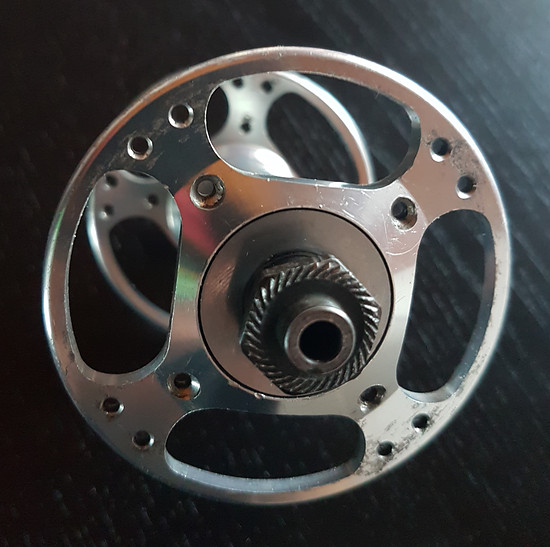

Zuerst gab es eine Nabe die mich wegen der merkwürdigen Verteilung der Speichenlöcher interessiert:

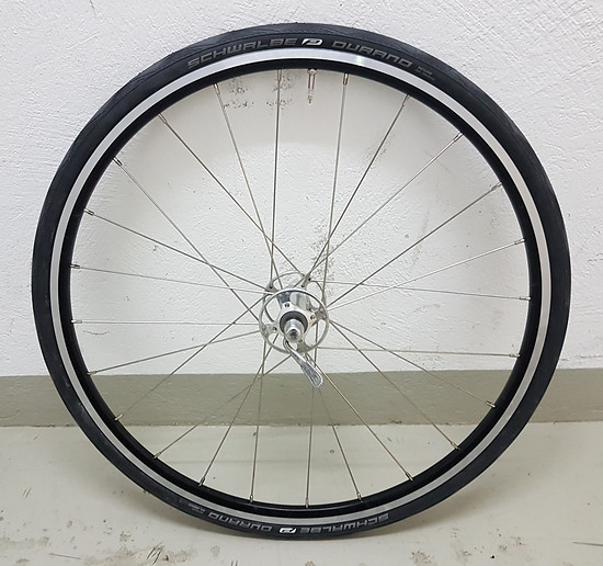

War dann nicht leicht eine Felge zu finden mit 24 Loch und einem der 24 Zoll Durchmesser (520) für die es vernünftige Reifen gibt. Aber eine habe ich dann doch gefunden:
Mein sehr geduldiger Räderbauer hat dann, nach dem von mir vorgeschlagenen Einspeichmuster, ein Rad gebaut:

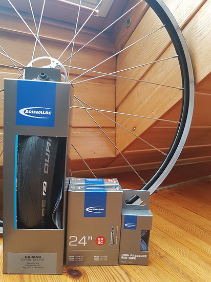

Dann noch die passenden Schluffen geordert:
.....und das Rad einbaufertig gemacht:
So schaut es noch recht normal aus.
Mit dem zugehörigen Hinterrad wirkt es niedlich:
Ich habe den LRS dann geschnappt, mal reingesteckt und ein paar Teile dran gehängt:
Schaut schon mal nicht schlecht aus. :)

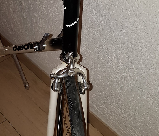

Habe mal ein paar Teile angesteckt:
Ich finde irgendwie sind die Croce's zu wuchtig für das Steuerrohr............
So ist wohl besser:
Jau unbedingt :).
Jetzt stellt sich nur die Frage was ich mit den dicken Dingern mache......... :D

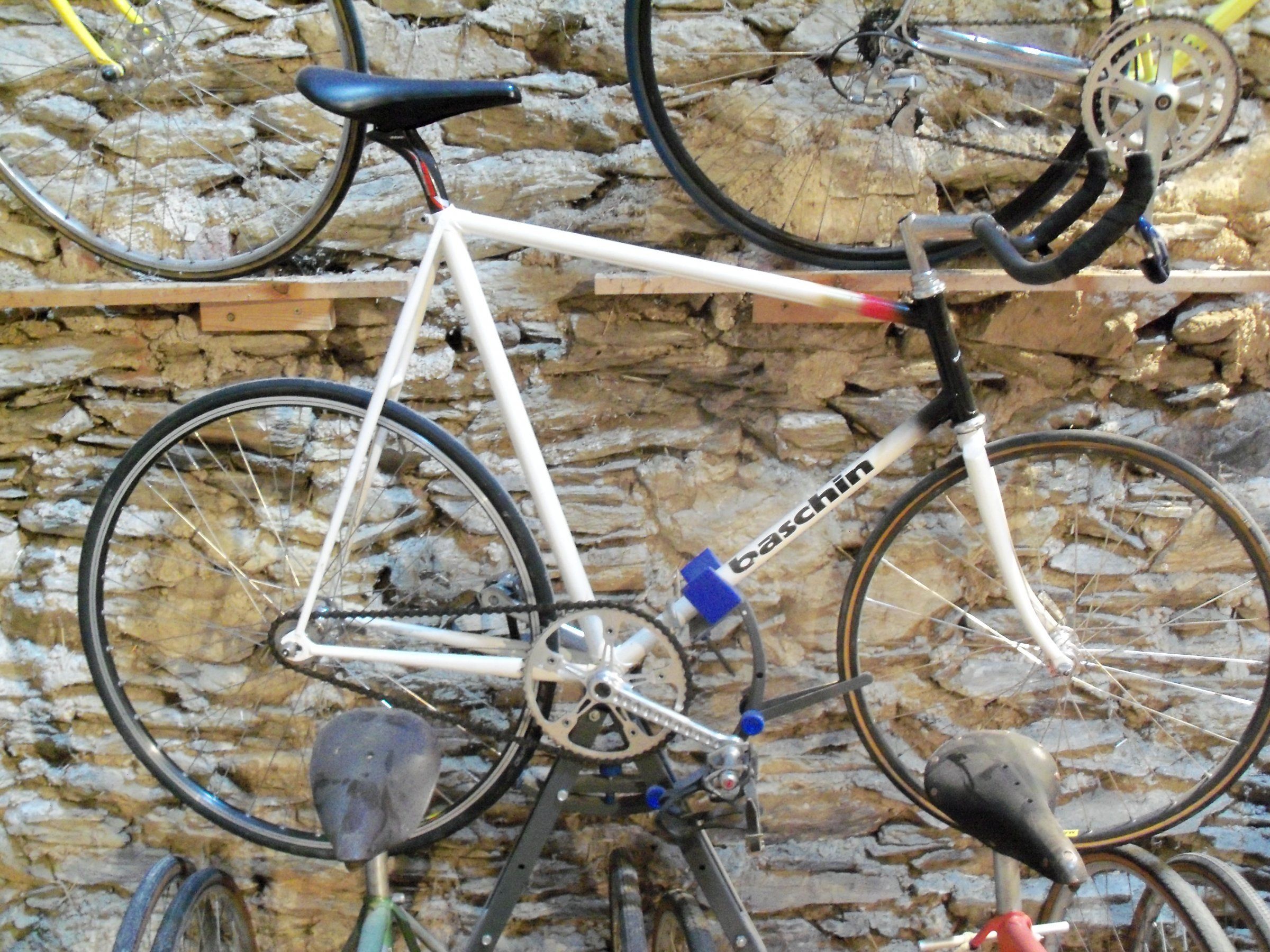

so ein Baschin gelabeltes Daccordi hab ich auch noch in der Scheune, eines für die Bahn 24/28 Zoll.Kam vor Jahren mal als Rahmen rein und ich hatte es damals mal mit vorhandenen Teilen zusammen gesteckt.
Das Foto ist schlecht, aber freiräumen war mir zu Zeit etwas viel Mühe.
Beste Grüße
ClaudButler
Beste Grüße
ClaudButler
Sehr sehr schön.
Danke für das Bildchen.
Bahnrädchen habe ich davon schon ein paar gesehen aber die Straßengeräte tauchen eher selten auf.

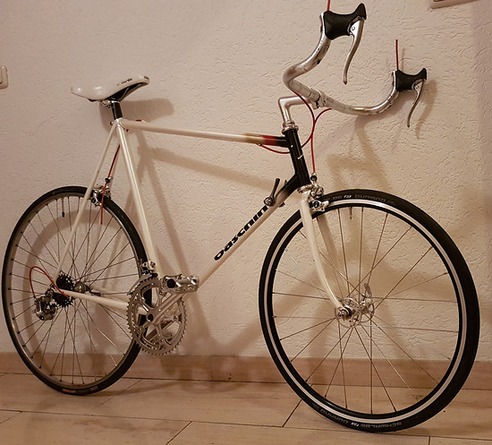

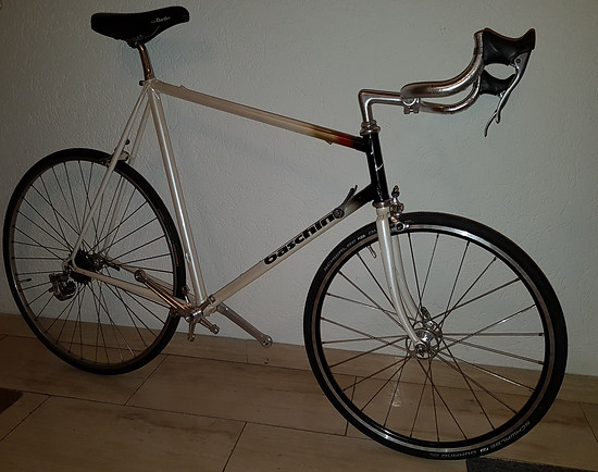

Ach ja es gibt wieder ein kleines Update:
Die Blätter sind mit 53/46 zwar nicht gerade bergtauglich aber so weit werde ich damit wohl eh nicht fahren. :D Die Sattelstütze muss ich aber noch tauschen, die steckt zur Zeit ca. 3-4 cm zu hoch aber tiefer rein geht sie nicht. :(
Die winzigen DC Bremsbeläge haben ja den Ruf toll auszusehen aber mit nennenswerter Verzögerung nichts zu tun zu haben. Also habe ich mal was umgebaut:
Ich hoffe nun bremst es. ;)
Sonst müssen noch Solomons rein.
Sattelstütze wurde auch so geändert das ich mich mal draufsetzen kann.......oh haua ha das wird eine Qual, mehr als meine kleine Runde wird mein Rücken kaum erlauben.
Ach ja ein paar andre Sachen sind auch noch dran gekommen:
Die roten Züghüllen gefallen mir richtig gut, ich denke die dürfen bleiben. :)
Wenn ich mir das Rädchen so anschaue fehlt nicht mehr viel.
Vielleicht kann ich am WE schon mal ne Probefahrt machen.
Dabei dachte ich das ich Monate dafür brauche. :D
EDITh secht das ich Lenkerband in hellblau, weiß (hofft sie) und maisgelb da hab.
Was sagt Ihr welche Farbe sollte das Tape haben?

Aber eine Sache noch: die Bremskraft ist niht von der Größe der Belagfläche abhängig. Denn Reibkraft = Andruckkraft x Reibkoeffizient. Keine Fläche in der Gleichung.
Kleinere Beläge nutzen sich nur schneller ab, das ist alles.
Dochdoch, die Hebel sind schon richtig.
Du schließt also aus diesem Satz..........
........das ich sie nur wegen der Größe umgebaut habe? ;)
Ich denke das ein modernes Gummi mir mehr Verzögerung bringt als ein 30 Jahre Alter.
Vor allem weil dieser schon vor 30 Jahren im Ruf stand nicht so toll zu bremsen.
Das es für die ollen Schuhe keine frischen Beläge mit andren Mischungen gibt kommt noch dazu.
