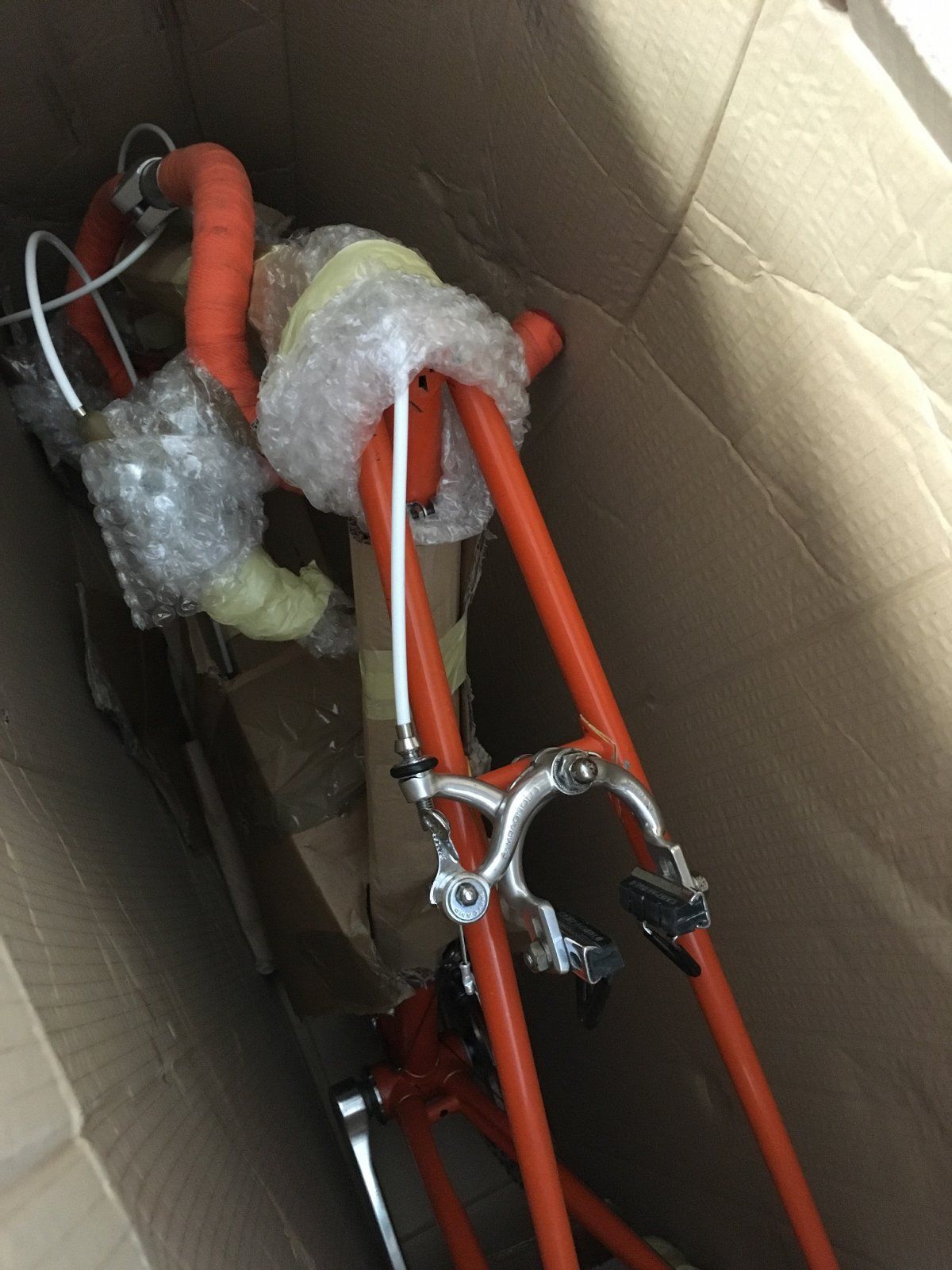

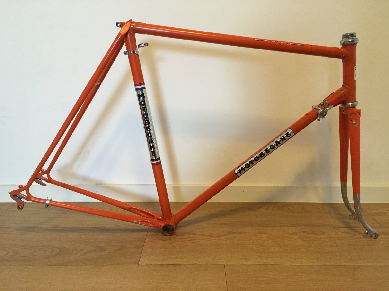

Aber genug der Vorrede, hier ist der Protagonist des Threads, ein größtenteils unverbasteltes 1973er Motobecane Criterium mit kompletter Campagnolo Nuovo Record Ausstattung, Cinelli Vorbau, Lenker und Sattel in BIC orange. Der Kaufpreis war auf 70er Jahre Bianchi Specialissima- bzw. Colnago-Level, aber das war es mir in diesem Fall wert. ;)
Dafür gab es als besonderes Highlight auch die originale Trinkflasche dazu. Es gibt zwar Repros, allerdings weichen die in der Gestaltung sehr stark ab. Fehlt die Originalflasche, ist Ersatz praktisch unmöglich zu beschaffen.
Das Rad wurde viel gefahren, befindet sich aber für seine 45 Jahre in einem guten Zustand und hat eine sehr schöne Patina...

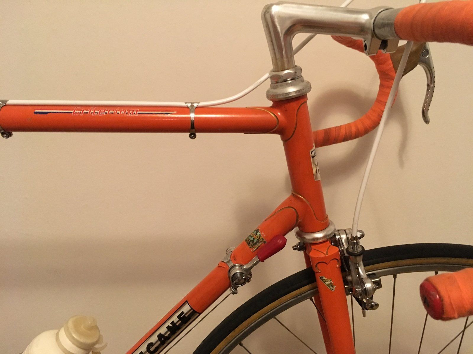

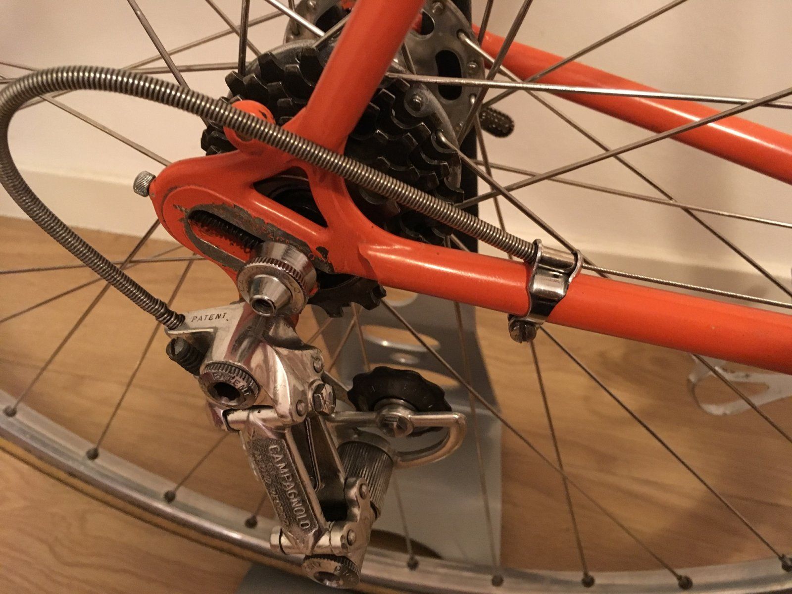

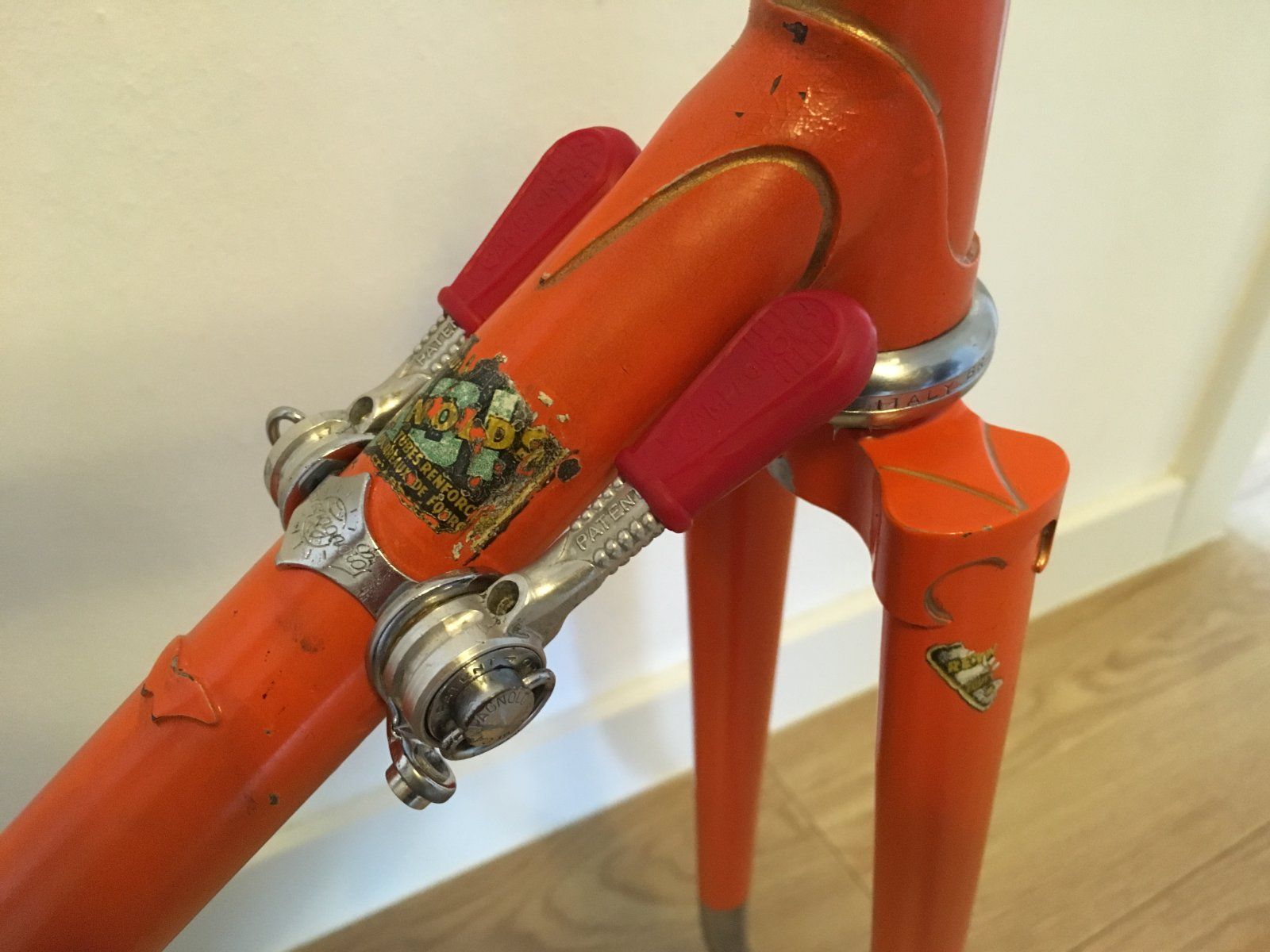

Ziel des Threads ist ein schonender Neuaufbau unter Erhaltung der originalen Patina.
Dazu habe ich das Rad zunächst zerlegt, den im Laufe der Jahre verbauten Super Record - Steuersatz gegen einen passenden Nuovo Record ausgetauscht, dem Rahmen eine Hohlraumkonservierung gegönnt und einige der Macken mit Grundierung vorbehandelt...
Sobald die Grundierung trocken ist, gibt es ein paar Tupfer orange, und der Rahmen wird nochmals gründlich gereinigt und poliert.
Schicke Decals:
Aktuell sind die Laufräder beim neuzentrieren...

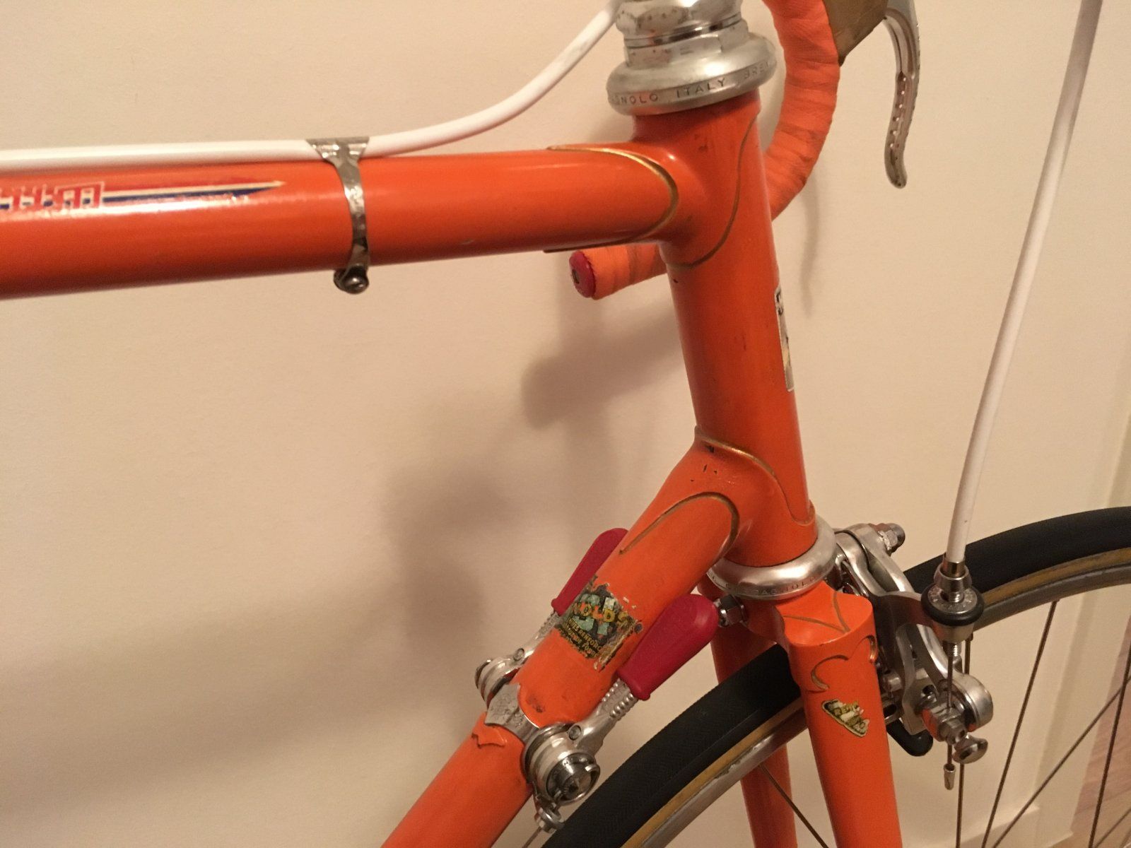

Der Lack ist ja auch noch ganz ordentlich. Wenn es der 45 Jahre alte Originallack ist, dann würde ich da noch nicht einmal retuschieren.
Ich hoffe, die Schalthebel werden noch etwas runtergesetzt, so dass die Schelle am Antirutschblech aufliegt.
Klaro. Ich werde mit Ausnahme der Stelle an der rechten Kettenstrebe (Kurbelbereich) nur Macken retuschieren, wo sich die Schellen durch den Lack gedrückt haben. Um
die Schalthebelschelle nicht unnötig aufzubiegen, habe ich die Hebel einfach vorübergehend hochgeschoben.

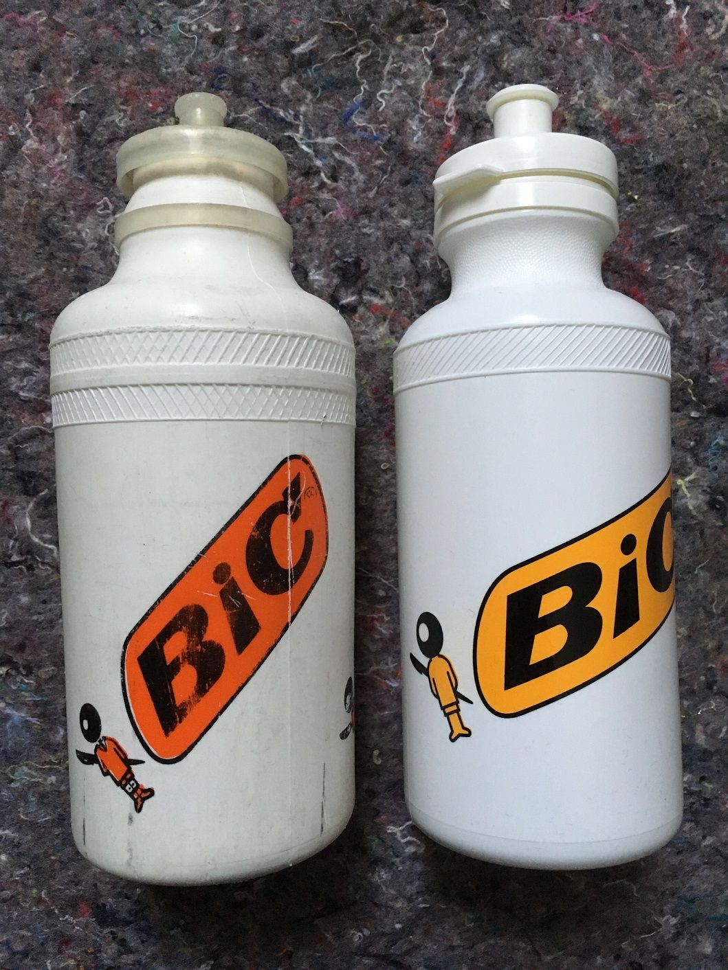

Während die Ausbesserungen am Rahmen in Ruhe aushärten, hier ein Vergleich der originalen Trinkflasche mit der Replica aus der großen Bucht:
Schön finde ich das BIC-Männchen mit Streichholzkopf und Stift. :)

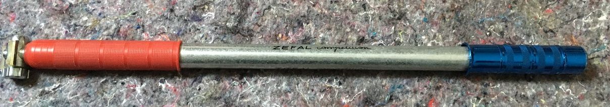

Und noch eine kleine Bastelfrage...
In meinem Fundus habe ich zufällig eine passende Zéfal Competition - Pumpe wiedergefunden. Optisch lässt die sich wieder sehr schön aufarbeiten, nur leider baut sie keinen Druck mehr auf. Kann mir jemand sagen, was ich da machen muss, bevor ich auf Verdacht anfange rumzubasteln? :)
D
Deleted75577
Manchmal reicht es schon etwas Fett auf die Lederscheibe zu geben, falls diese tatsächlich aus Leder und nicht aus Gummi ist.

Überprüfe bei der Gelegenheit auch den Gummi am Kopf. Dafür sollte es auch noch Ersatz geben, die HPx ist ja ziemlich ähnlich.

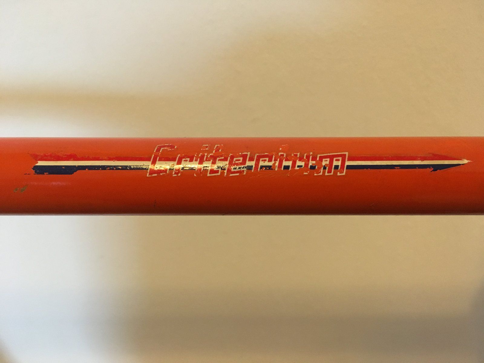

Auf der letzten Seite das Modell "Criterium":
Der letzte Satz lässt mich aufhorchen: "En option: cadre entièrement "REYNOLDS." Mir ist noch nie ein "Criterium" untergekommen, welches vollständig Campagnolo ausgestattet war, aber es ist ggf. folgendes Szenario denkbar: Der Erstbesitzer hat ein "Criterium" bestellt mit o.g. Rahmenoption (full Reynolds) und full Campa, denn dieses war durchaus möglich. Vielleicht um sich die Option der Schutzblechmontage offenzuhalten...? Just my 2 cents und nur eine Idee!

Hi Nick,
merci und frohe Weihnachten! :)
Ich glaube, damit liegst du wahrscheinlich ziemlich richtig.
...Bevor ich bei dem Rad zugeschlagen habe, bin ich bei meinen Recherchen u.a. auf dieses Criterium gestoßen:
http://velosvintage.over-blog.com/2016/04/velo-motobecane-bic-1971.html
Sehr interessantes Teil, ebenfalls komplett 531 mit komplett Campagnolo, dazu ohne Schutzblechösen, sowie mit verchromten Muffen und gelöchertem Innenlagergehäuse.
...Sowie auf dieses Tour de France - Rahmenset hier mit Schutzblechösen:
http://pignonfixe1.rssing.com/chan-5548599/all_p426.html
Anscheinend war damals alles möglich. :)
